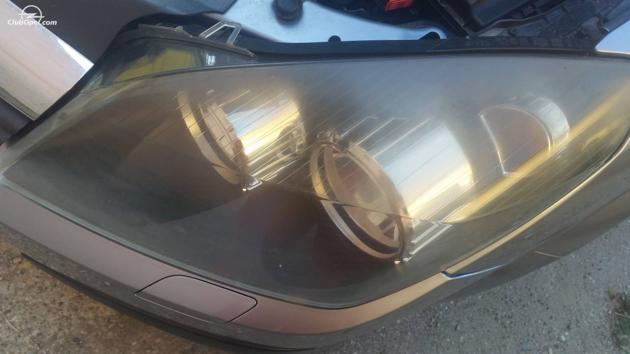

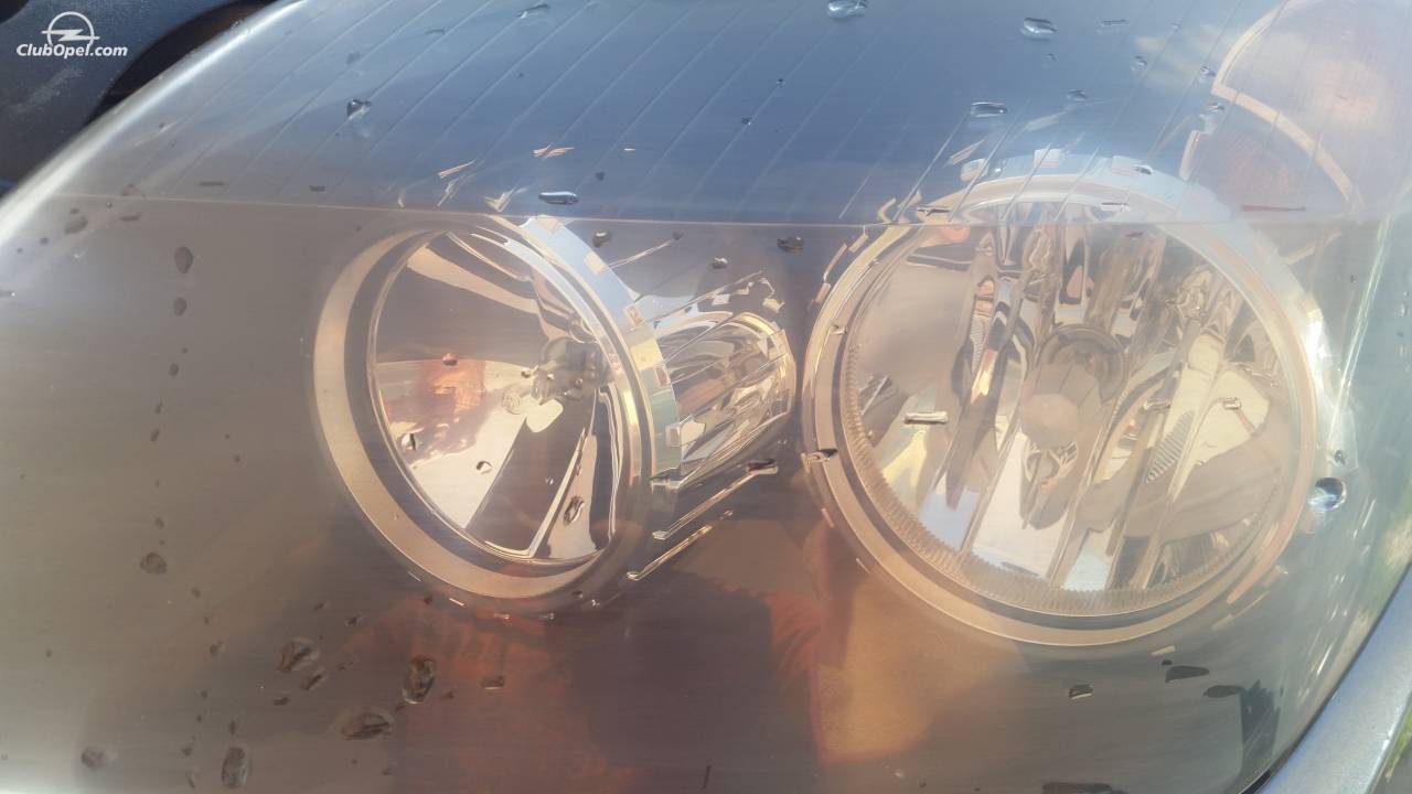

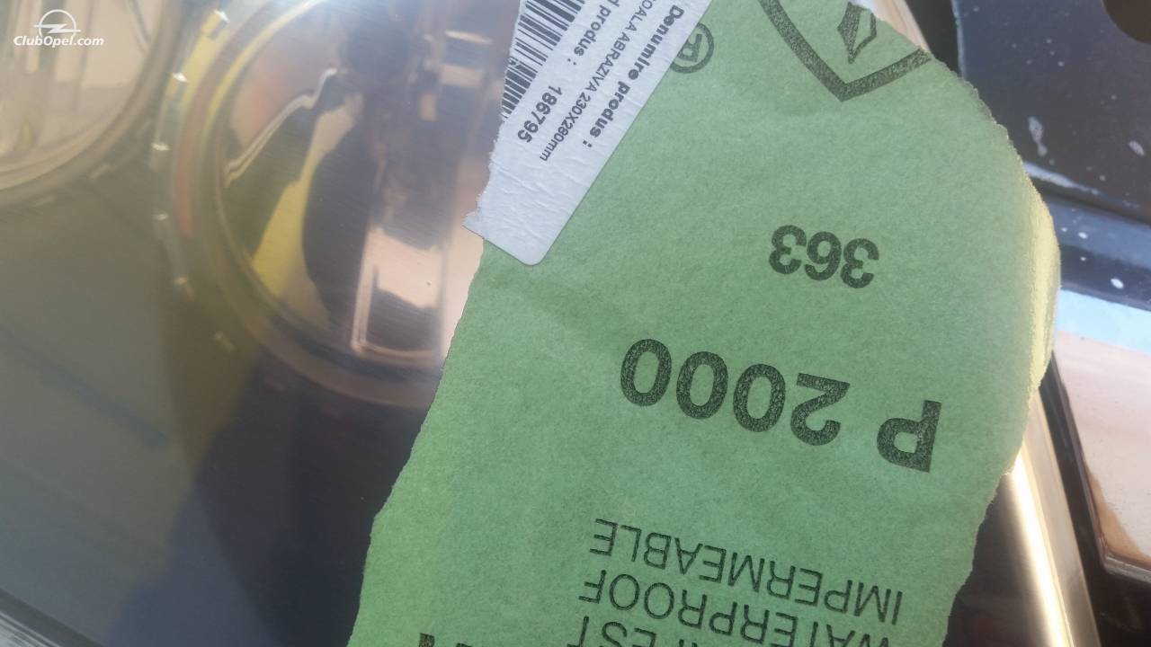

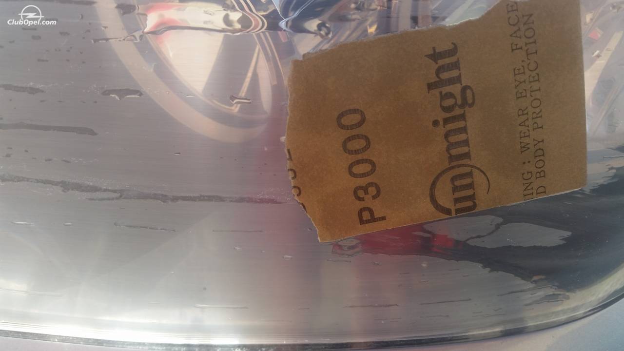

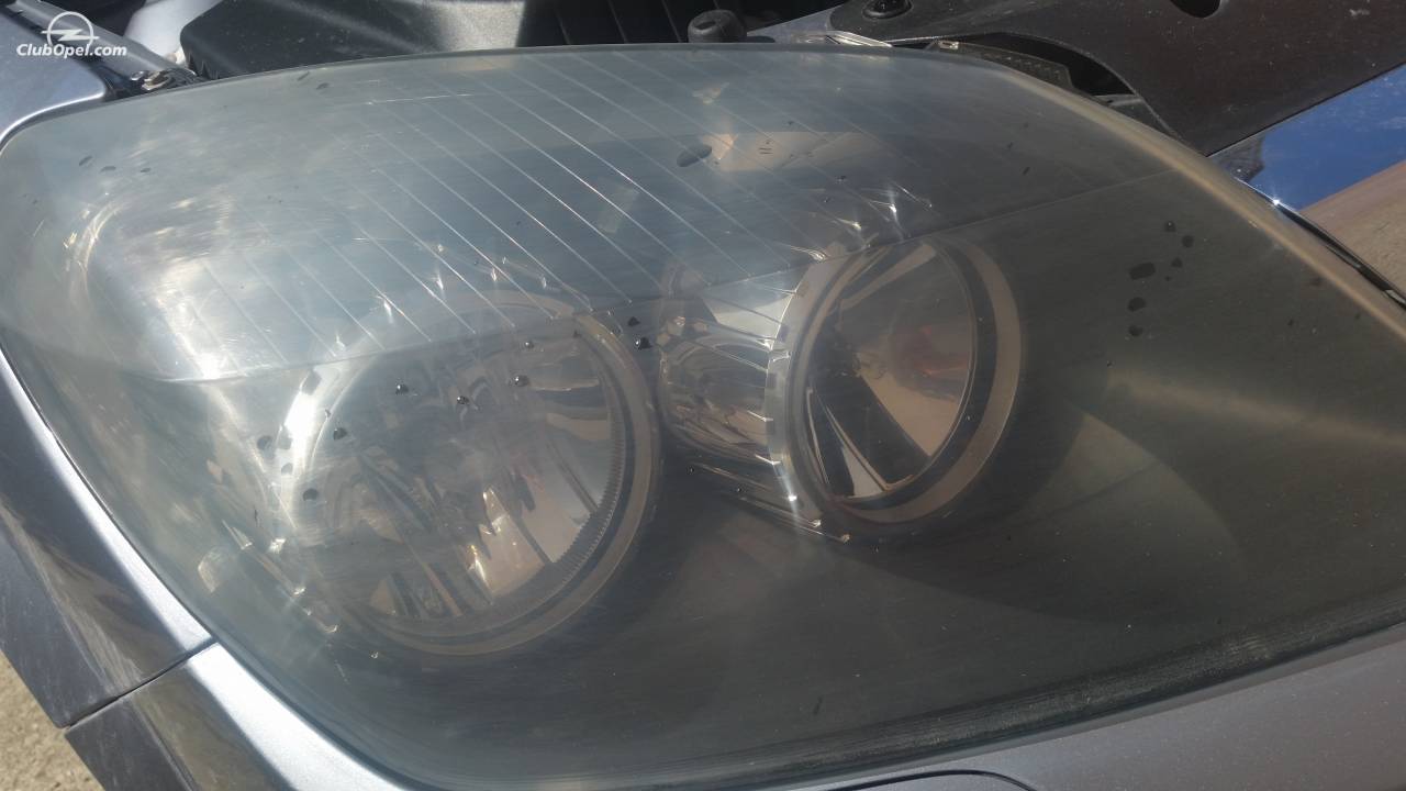

Apoi ce sa zic. Cat sa fi trecut de la reconditionarea farurilor mele in regie proprie ? 2-3 luni ?
Le-am inspectat azi si mi-a cazut fata. Da , de la 10 m par ok , curate , transparente , da aspect masinii. Cand insa le-am studiat cu atentie azi am constatat ca au aparut din nou niste zgarieturi sanatoase in special in zona semnalizarii.
Nu circul pe drumuri de tara , nici pe santiere ci doar pe soselele patriei si uneori cu viteza - dar parca totusi nu prea au tinut fara protectie.
Pai daca ma apuc sa le frec la fiecare 3 luni cred ca in 2 ani raman fara ,,sticla,, pe far.

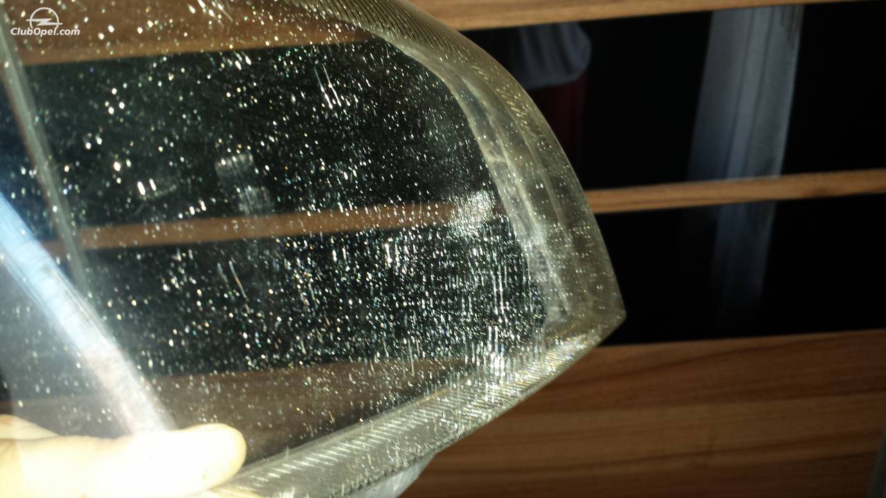

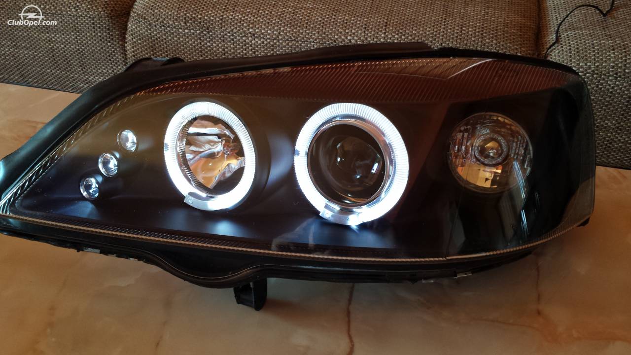

Salut.
Eu am avut tot felul de faruri de la FK, Dectane, Junyan, degeaba scrie pe site-urile lor ca sunt German Quality si tot felul, ele tot din China sunt si calitatea nu e cea mai buna, dar sunt plusuri si minusuri la fiecare model asa ca eu am ales sa raman la Farurile Junyan, care mie mi se par cele mai ok.
Este o treaba buna si polisharea, dar daca lacul de pe far se decojeste, ca si in cazul meu, plasticul este foarte sensibil la orice contact si se ingalbeneste, nu va mai arata niciodata frumos si lucios, colac peste pupaza, mai se si carapa in mii de firicele si arata ca naiba.
Asa ca am trecut la treaba si am cumparat o pereche de faruri marca TYC, le-am demontat sticla si le-am lipit pe farul junyan.
Procedeul e simplu:
1. Trebuie incalzit foarte bine cu un feon, locul unde se imbina sticla cu carcasa, de la distanta mica, jur-imprejur, iar apoi se introduce o rusubelnita intre sticla si carcasa farului si se cracaneaza incet, incet. E foarte simplu, la amblele faruri si cele noi si cele vechi.
2. Se curata masticul ramas pe canalul carcasei , cat se poate de bine.
3. Dupa demontarea farului nou, cu acelasi procedeu, se curata marginea sticlei de mastic, pana ramane curata. Atentie mare sa nu stergeti sticla noua in interior, pentru ca se zgarie, foarte usor chiar si de la o laveta speciala.
4. Se poate reconditiona farul vechi, demontand lupa, curatat pe acolo cu o laveta speciala, etc, asta numa daca se vrea.
5. Se aplica Masticul in canala, eu recomand mastic Orgavyl Butyl , arata ca o garnitura, care vine in rola, deci aplicarea este extraordinar de usoara si curata, care nu se intareste si ramane foarte aderent, este din SUA si dupa parerea mea e mai bun decat ce folosesc cei de la HELLA.
5. Se incalzeste jur-impre-jur masticul aplicat in canal, apoi se ia sticla si se pozitioneaza peste carcasa si se preseaza pana la pozitia perfecta.
Asta e toata treaba si m-au costat : 240 ron farurile noi si 70 ron masticul, masticul face toti banii, e super hightek.
Poze.:

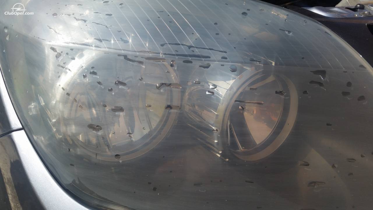

Sticla veche de pe far:

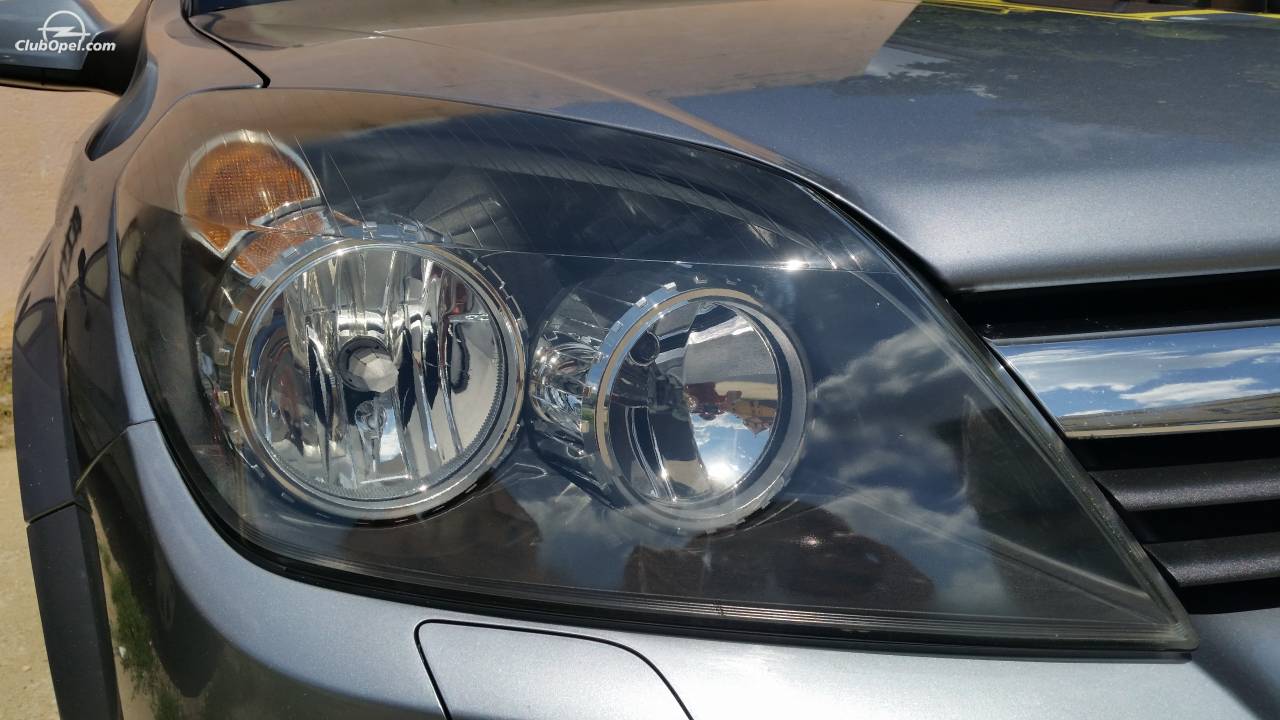

Farul cu sticla noua:
Masticul folosit:

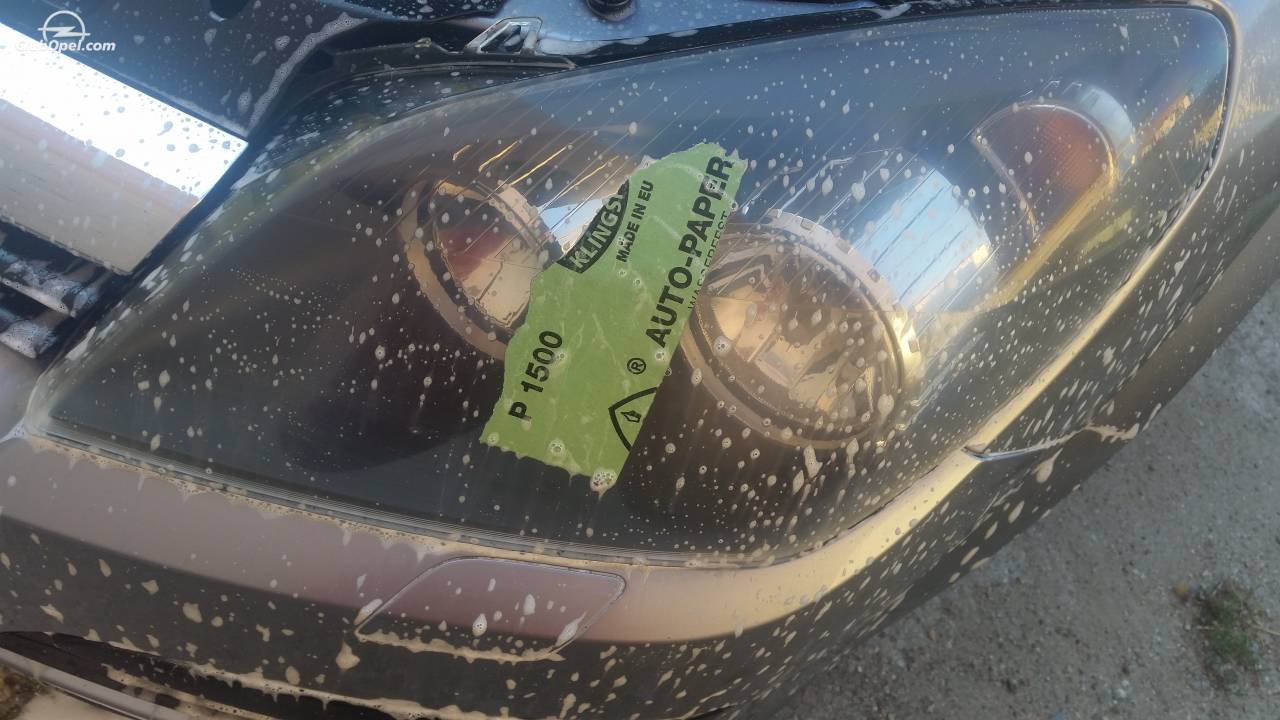

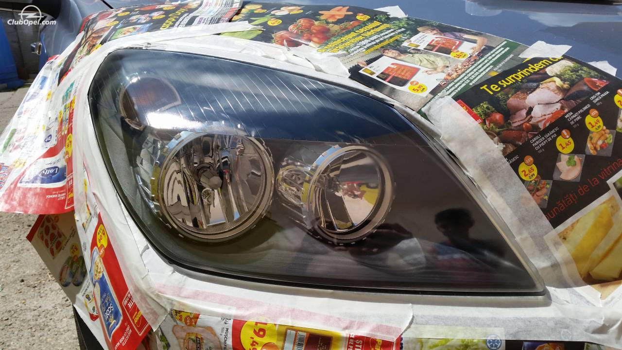

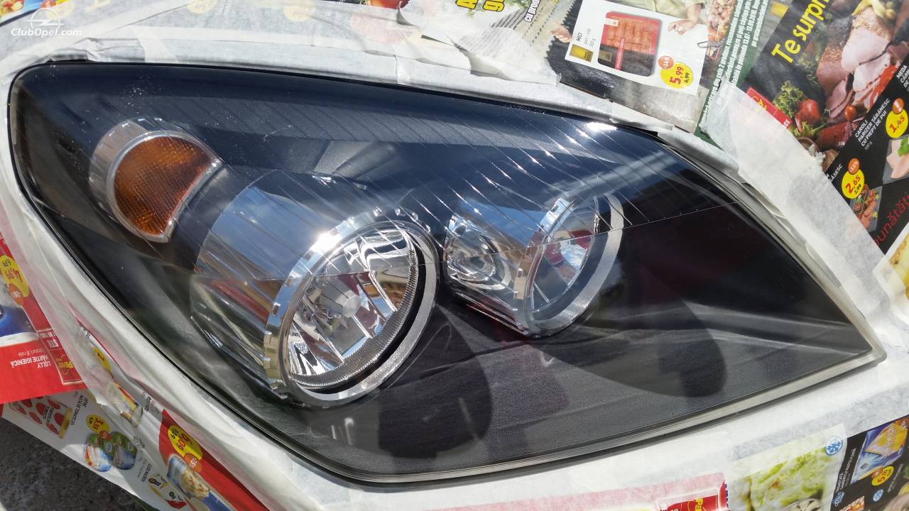

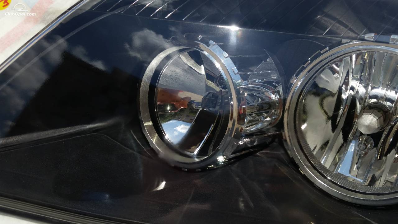

Salutare,
Ca tot venii vorba de polish si de restaurat faruri , am facut si eu aceasta operatiune.
Materiale folosite: apa cu pur ,pompita pentru apa,smirghel de 800, 1000, 1500, 2000, 2500,3000, lac transparent ultra gloss 500 ml la spray.Am mai avut 2 tentative nereusite in trecut de a restaura farurile dar nu au tinut mai mult de 6 luni. Cu smirghelul de 800 am inlaturat tot lacul vechi folosing apa din abundenta.Apoi am trecut la smirghel de 1000 si tot asa din aproape in aproape pana la cel de 3000 cu care am finisat suprafata farului pana aproape de perfectie.Operatiunea a durat in jur la 4 ore.Pe far s-au aplicat 4 straturi de lac. Prin unele locuri a mai curs putin lacul dar pentru o prima folosinta a unui spray, din punctul meu de vedere a iesit perfect, dar voi vedea cat tine pana se va matui lacul..Mai jos aveti cateva poze din timpul operatiunii.
