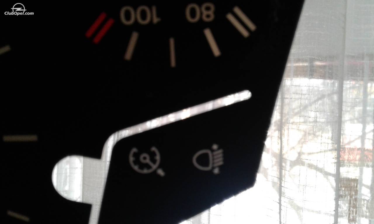

Ce semnificatie are martorul de xenon. O poza daca se poate sa ne elucidam ar fi ideal.

kT a scris:Nu exista martor de faza scurta la Astra G.
Daca poza nu e in oglinda (si nu pare a fi), martorul respectiv e pentru proiectoarele de ceata.
Indicatorul de faza lunga are in stanga pe cel de proiectoare, iar in dreapta pe cel de stopuri de ceata.
Cel putin asa e la mine... Tot G din 2001.
Salut. Exista un martor de faza scurta dãr sigur este ptr xenon sw afla desupra cadranului de temp apa este verde si este in stanga langa cel de pilot automat. O parte din borduri nu au smd in respectiva casuta. Mai departe e un pic mai complicat.
