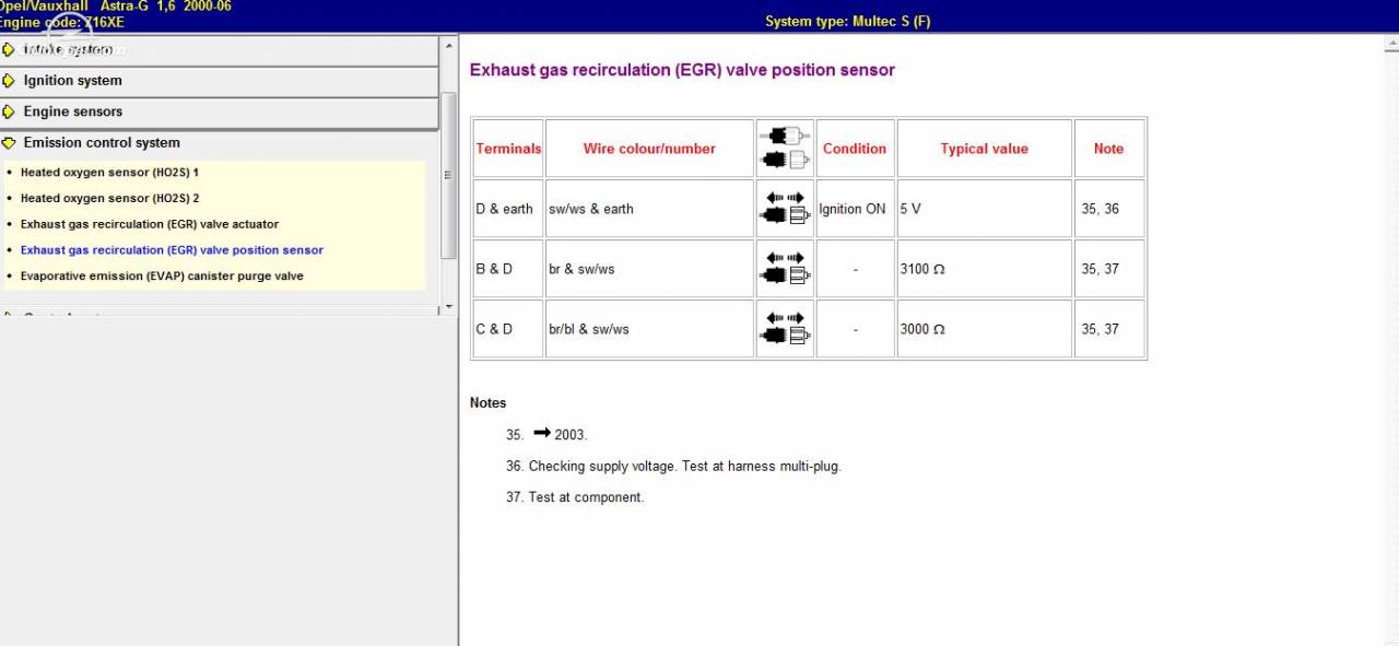

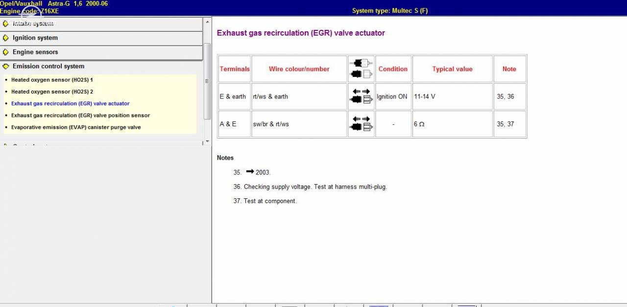

siguranta F 62 alimenteaza EGR ,EVAP si sondele Lamda, pe firul rosu cu alb(A) trebuie sa ai tensiune de la baterie cu contactul pus si pe negru cu alb 5v din ECU !Vezi cum te joci cu firele poate strici ECU ! ?
intre negru alb(D) si maro (B) aprox 3000ohm si intre negru alb (D) si maro albastru(C) tot aprox 3000ohm [masurat pe egr cu mufa data jos]
Cel mai simpu verifici tensiunile si probezi altul .
