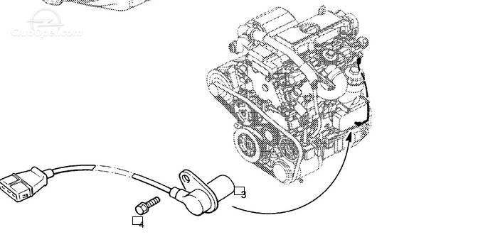

Salut am rascolit google in cautarea unei poze cu pozitionarea acestui senzor pe o Vectra c 2.2 2003 Y22DTR
Observad pe forum ca nenumarati colegi "vectristi" au avut aceasta problema cu sunetul de"tractor" al motorului pana in 2000 turatii/min
Dar nu am gasit nici o poza / video /schita a locului unde se afla acest senzor
Din cate am inteles Y22DTR ar avea 2 senzori CRANKSHAFT SENSOR si CAMSHAFT SENSOR !
Vreau sa il schimb pe acesta prima oara sa vad daca este problema de la el !
M-a poate ajuta cineva ? stiu ca topicul este cam vechi dar nu am vrut sa deschid un altul fara rost !
Multumesc anticipat ! Drumuri Bune!
  • Mesaje scrise: 7,409
Se pare ca ai doar crankshaft sensor:
CRANKSHAFT SPEED SENSOR.Y20DTH[LBS/LD1/LP4],Y22DTR[L50/LRE] ENGINES
32 90540188 62 38 395 SENSOR,CRANKSHAFT REVOLUTIONS (PRODUCTION NO. 90464741)
33 93179850 62 38 050 SENSOR,CRANKSHAFT REVOLUTIONS (PRODUCTION NO. 55354601)
O idee despre pozitionare:

Exact cum ai spus colegu' am gasit locatia senzorului insa nu gasesc la nici un magazin sa cumpar o tubulara torx 😢 (locuiesc in italia) toti ma trimit dintr-o parte in alta si nimeni nu are ! pff
O alta intrebare stii cumva marimea acelui surub ? tubulara de 8 este cea mai mica care o am si este mare pt acel surub ! Multumesc anticipat!
E tot cu ce te pot ajuta:
34 11093881 20 48 950 SCREW,TORX,M6 X 12,CRANKSHAFT SPEED SENSOR TO CYLINDER BLOCK
