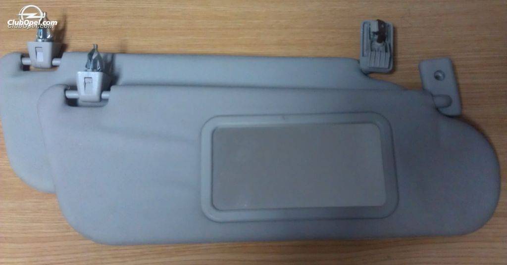

salutare vreau un sfat cum as putea sa lipesc si eu parasolarele ca sunt dezlipite de la soare ce material as putea folosi ..
