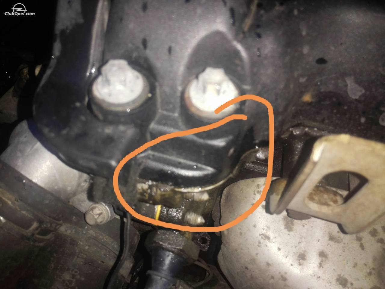

Garnitura este schimbatã în kitul de distribuție au fost toate garniturile
Oricum mulțumesc pt interes poate altcineva are o altã idee

Pune o poza cu sageti pe unde pierde

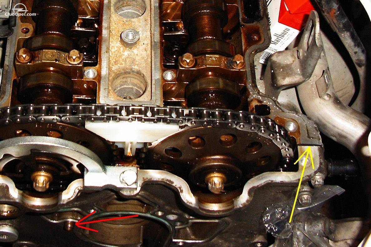

Desfa capacul si taie ca sa ajunga la plan restul de garnitura capac distributie, sageata galbena.
Verifica daca este la plan chiulasa cu capacul distributie, mecanicii mai uita rolul ghidurilor, seamana cu cele de la pompa apa sageata rosie.
In kit distributie NU ESTE garnitura capac culbutori, se comanda separat. Chiar kitul original nu contine toate reperele care trebuiesc inlocuite deci atentie maxima.
Acum verifici ce am scris si iti cumperi garnitura noua, cureti capacul de panarama aia de silicon (tu-i spui mastic) si garnitura e buna de aruncat. Garnitura noua vezi ca are o bucata care o rupi, sageata galbena.
La fel se taie la nivel si jos garnitura capac distributie ca altfel va curge ulei la garnitura baie ulei.
Halal mecanici, unde ai gasit asa specimene ?
