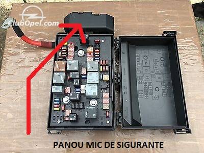

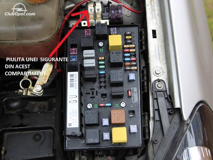

ipod_acidburn a scris:Salutare ! Am intampinat si eu aceastra problema cu eroarea SERVICE VEHICLE SOON . Pe tester eroarea provenea de la bujii daaar nu era de la bujii. Deasupra bateriei exista un panou mic cu niste sigurante .. una din sigurantele respective (siguranta prinsa cu piulita) avea piulita lipsa, semn ca ea sa desfacut de la vibratii . Am facut rost de o saiba grower si o piulita le-am montat la siguranta respectiva si eroarea a disparut!
Sper ca pozele sa fie destul de explicite !
Drumuri bune !
Eu am lilsa 2 piulite ... oare au plecat de acolo? Sau asa treb sa fie ?
  • Daniel
  • Mesaje scrise: 2,853
  • Masina: Astra 2012 A17DTJ
Daca exista fir cu conector, trebuie sa ai si piulita.
