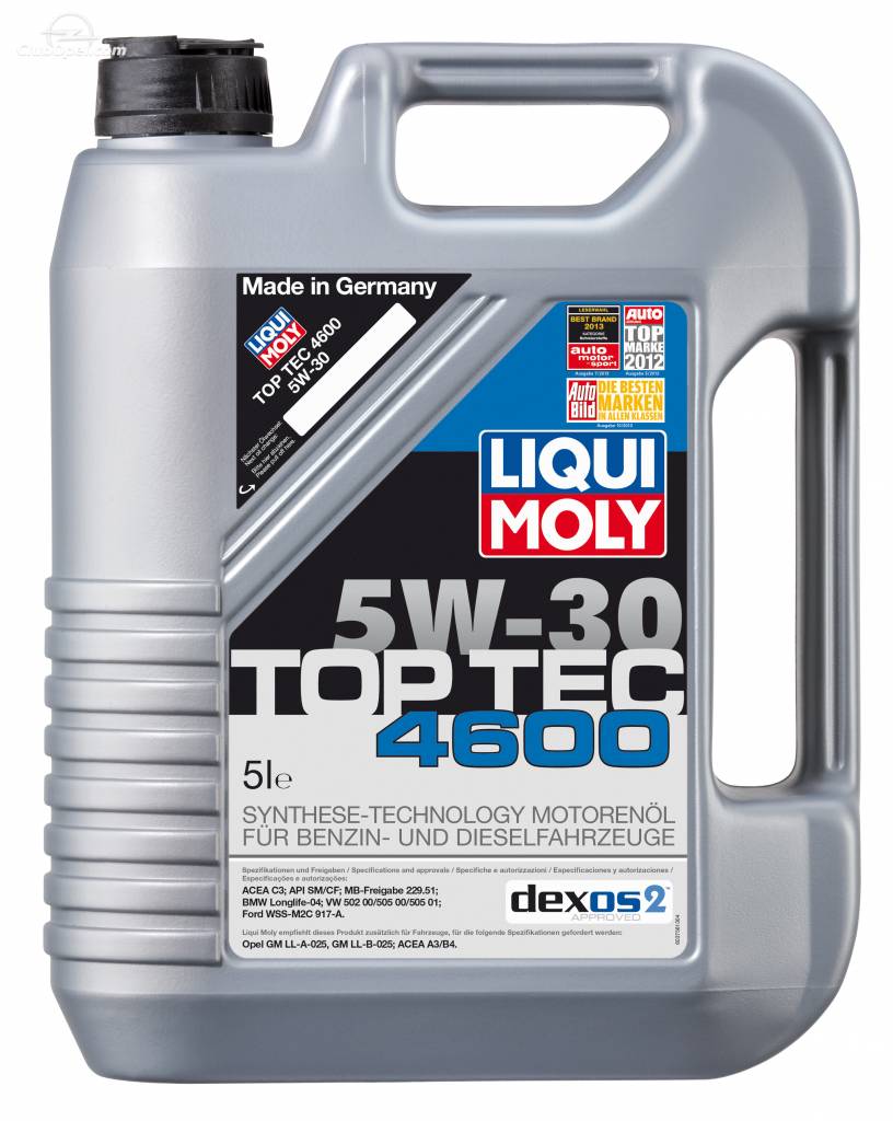

Pana la urma ai pus uleiul acesta? Daca da, cum ti se pare? Ma gandesc si sa.l pun.
Uleiul de origine stii cine il produce? Totusi este destul de convenabil la pret.

Nu au de ce sa scoata masina din garantie pentru ca aduci tu uleiul, atata timp cat este conform cerintelor Opel. Au bagat.o pe asta doar ca sa.si vanda ei uleiul. Trebuie sa insisti si sa.i ameniti cu reclamatii la RAR si la protectia consumatorului. De altfel nu au obligatia de a scoate din garantie daca aduci tu piese de origine. Dar cum din pacate pe la receptiile Opel sunt doar indivizi nepregatiti din orice punct de vedere, te poti astepta la orice(ar trebui sa ne strangem mai multi si sa informam Opel Romania in privinta aceasta...poate se mai schimba lucrurile).
Daca citesti conditiile de garantie, vei gasi foarte clar ca se pot efectua reviziile la orice service, cu conditia sa se efectueze conform normelor lor si cu piese de origine.
Din pacate asta este Opel in Romania, masini bune si servicii proaste.
Dupa cati km a devenit motorul zgomotos cu uleiul cu care a venit masina de noua? Sau nu a fost zgomotos cu acel ulei? Stiu ca uleiul asta al lor, de 12 lei, este vrac...poate si de aici.
