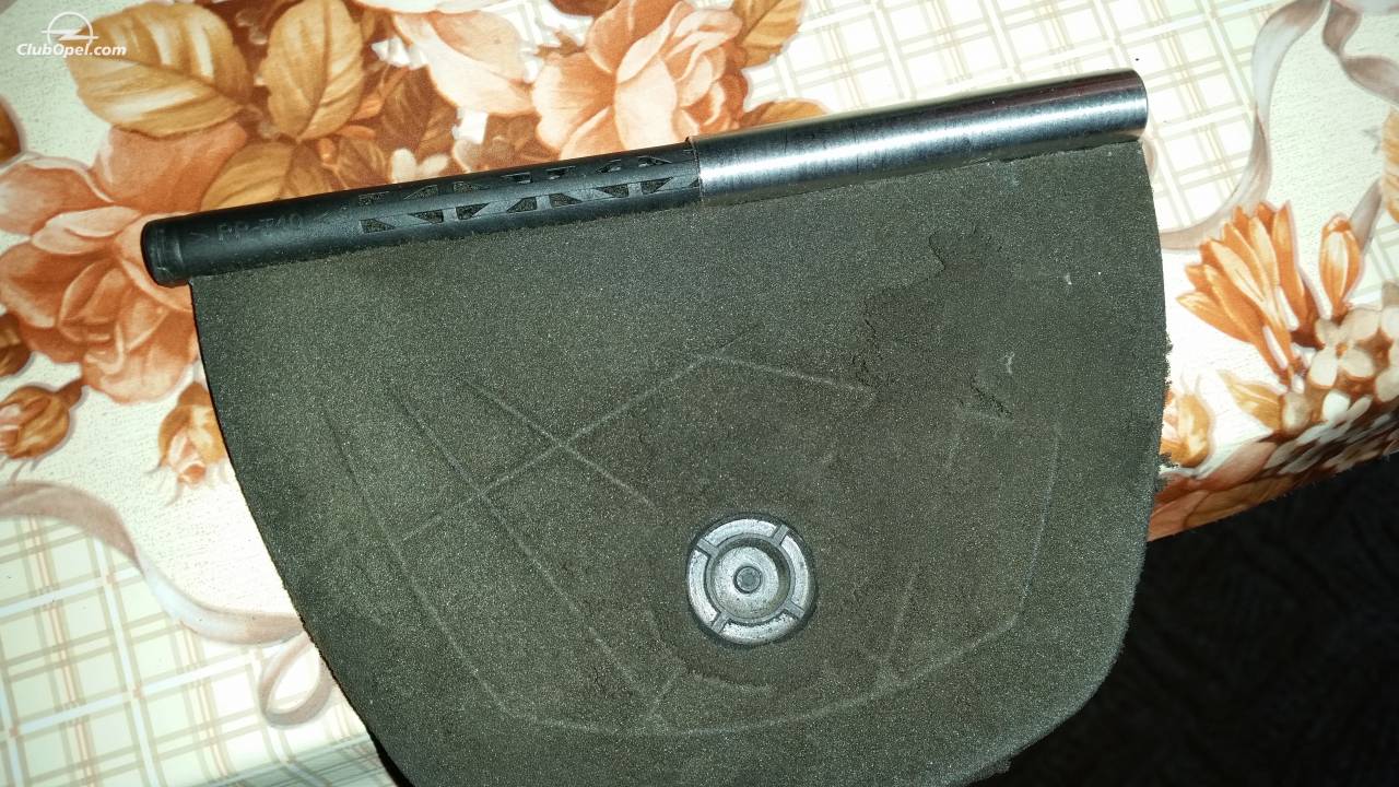

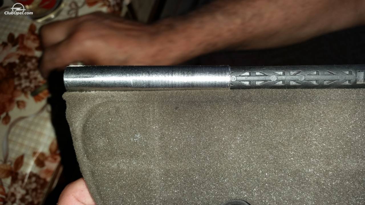

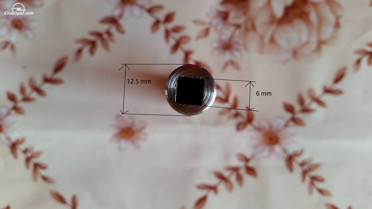

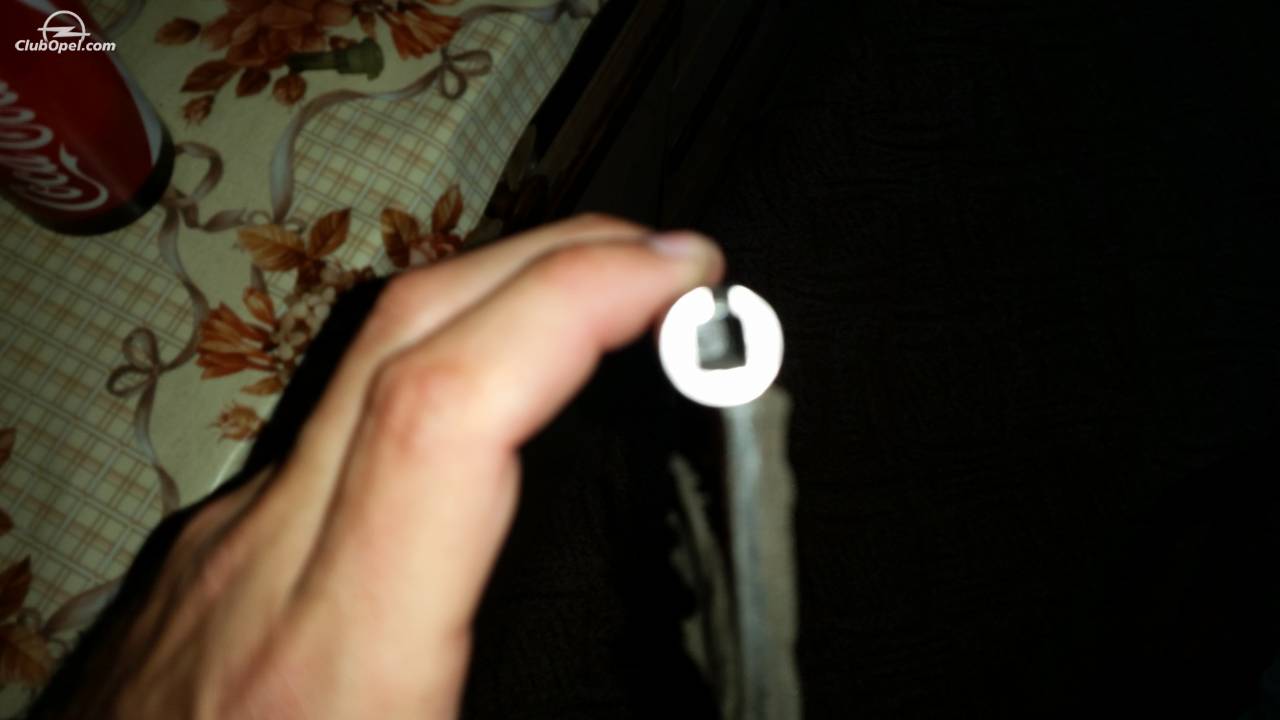

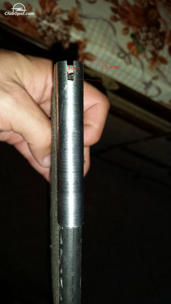

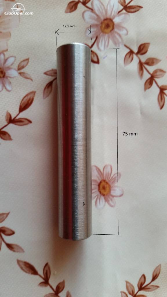

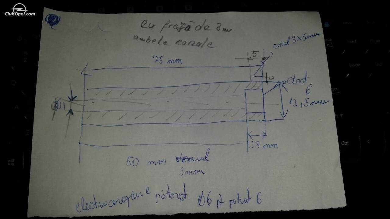

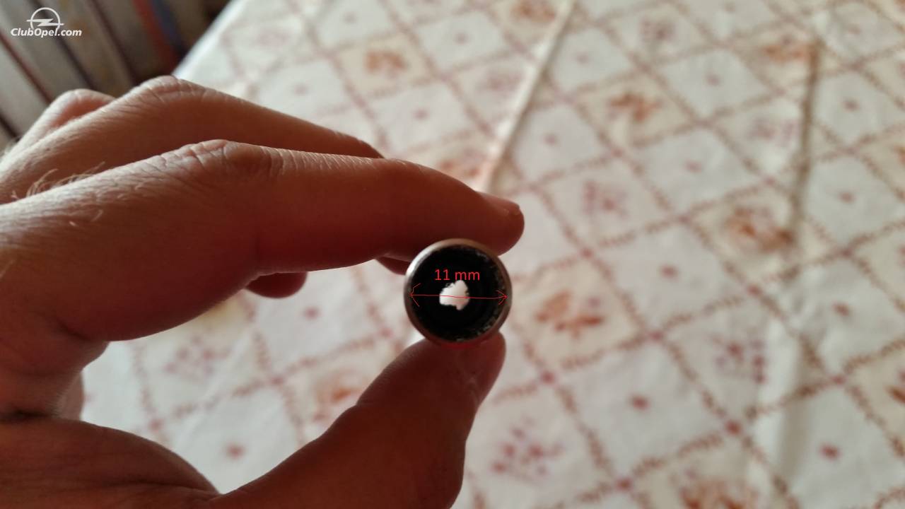

Dupa ce am mai reparat odata clapeta de recirculare , m-am gandit ca pot cumva sa imbunatatesc modelul cu bucsa care l-am adoptat prima data in reparatia clapetei.
Acum am facut o bucsa mai lunga de 75 mm prin care am dat o gaura de 11 mm pe o lungime de 50 mm. Grosimea exterioara a bucsei este de 12,5 mm.Pe ceilalti 25 mm am dat o gaura de 6 mm , si prin electrocorozoiune am facut un patrat de 6, in care sa intre piesa de plastic alb.CA sa intre pe clapeta a trebuit sa tai cei 25 mm (exact lungimea piesei cu patrat ).Inainte de aceasta am facut canalul pentru opritorul piesei de plastic alb cu o freza de 3 mm pe o lungime de 5 mm.Pe partea opusa s-a taiat un canal lung de 50 mm tot cu o freza de 3 mm.Dupa toate aceste operatii am tras bucsa peste clapeta si am testat pe masina .Rezultatul se vede in filmuletul atasat de pe youtube. Nu stiu cat de clar si concis am fost in explicatii , dar am sa pun cateva poze si o schita rudimentara.Nu am idee cat va tine , dar pe viitor conceptul va fi modificat cu teava din aluminiu (6082.4 omogenizat aliaj pentru jante auto) si o clapeta tot din aluminiu, asta doar in cazul in care nu tine inventia.

Update .
S-a rupt clapeta cu totul.
Asa ca mi-am confectionat o clapeta din aluminiu . De la reparatia veche a clapetei am pastrat bucata cu patrat , iar in rest am confectionat din aluminiu (seria 7068 deoarece are un continut mare de zinc si se poate prelucra bine la strung) axul pe care am sudat clapeta( aluminiu de 0,75 grosime) apoi am lipit burete de 5 mm grosime pe ambele parti si am montat-o.Poze nu am facut ca am fost entuziasmat si am uitat de ele .Acu tot ce poate ceda este motorasul.Traim si vedem.
