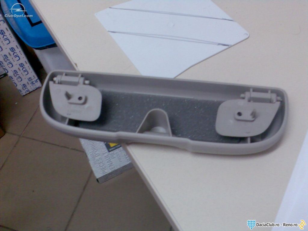

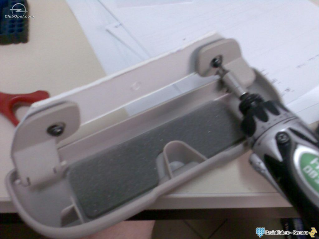

Pe langa faptul ca cel original costa 40 de lei e ceva mai mic ala .
Prinderile arata asa :
Eu am polizat aceste prinderi,am facut suprafata plana cum a facut si colegul de mai sus cu prinderile suportului de opel

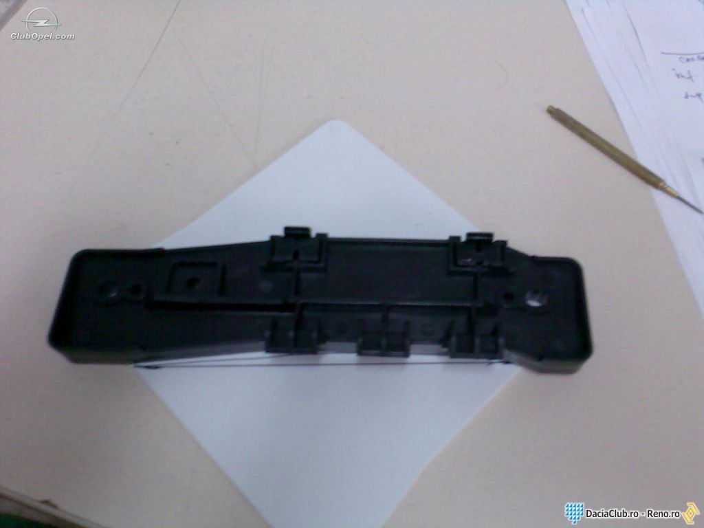

De fel si de drept suportul se prinde intr-un suport special care si el mai costa 10 lei
Dar eu am preferat ceva mai ieftin ,un plastic/lemn taiat pe dimensiune si gaurit
Am gaurit plafonul cu un cui pentru suruburile aferente,am dat plafoniera jos si am bagat plasticul/lemnul facut,dupa care am pus suportul de ochelari si l-am prins in suruburi cu piulita(putin migalos-avand in vedere ca lucrezi prin spatiul plafonierei pentru a infileta piulita-dar merge super ok)
Ultima modificare facuta de vallyyy la Vin 11 Nov, 2011 8:02 pm, modificat de 2 ori in total

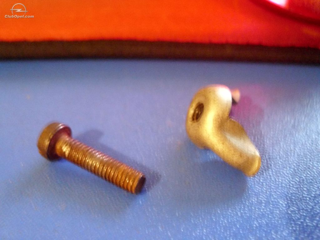

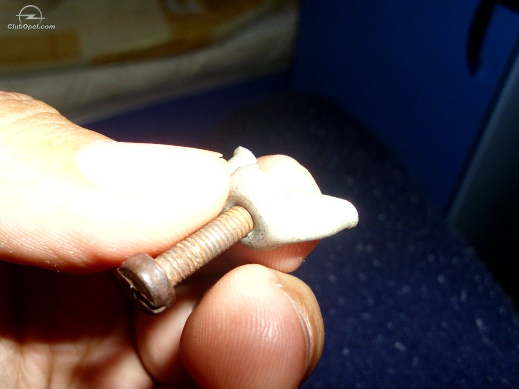

O sa incerc sa explic pe pasi :
1 Cumparam 1 bucata suport ochelari pentru dacia logan cod - 8200826850
2 Polizam prinderile:
in asa fel incat sa obtinem o suprafata plana
3 Confectionam un suport de prindere,eu am folosit o bucata de lemn/plastic ,i-am dat doua gauri cu bormasina fix unde vin gaurile suportului de ochelari:
4 Gasim 2 suruburi cu piulitele aferente Am folosit acest tip de piulita pentru ca are aripioare si faciliteaza strangerea
5 Mergem la masina,punem suportul de ochelari fix in zona in care vrem sa-l fixam si notam gaurile cu un marker,apoi cu un cui /negresa strapungem plafonul(buretele)
6 Dam jos plafoniera masinii( in cazul meu plafoniera fiind de cielo se da ceva mai greu jos,cea originala de opel se da jos prin simpla tragere)
7 Prin locasul plafonierei introducem suportul de prindere(plasticul/lemnul) confectionat la punctul 3
8 Cu mana bagata prin locasul plafonierei tinem suportul de prindere si cu cealalta fixam surubul suportului de ochelari,il prindem pe partea cealalta cu o piulita,treaba valabila pentru ambele suruburi
Si cam atat,spor la lucru !
