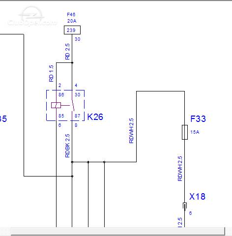

Buna ziua, sunt nou si va rog sa ma scuzati daca nu am incadrat subiectul potrivit.
Opel Corsa C, an 2002, 1000cmc, benzina.
Nu mai porneste. bateria e buna, motorul invarte, dar nu porneste. Am verificat daca se alimenteaza, ceea ce nu se intampla.
Am observat ca siguranta F33 e dusa, am schimbat-o cu una noua, am pus contactul, am dat cheie, motorul a dat sa porneasca, dar degeaba, siguranta s-a ars din nou.
Am inlocuit din nou siguranta cu una de 20 (stiu, nu e recomandat), am pus contactul, am dat cheie si de data asta s-a ars siguranta F46.
Am pus si tester-ul pe ea si mi-a afisat urmatoarele erori: P0403, P0443, P0135, P0141, P0100, P0130, C1502, C1517.
Orice sfat e bine venit,
Multumesc anticipat!

F33 duce la sonda Lambda 1 si F46 printr-un releu alimenteaza ECU. Posibil sa fie incalzirea sondei 1 in scurt...... scoate mufa intermediara si vezi daca porneste. .
De la sonda Lambda 1 mergi pe fir si sub EGR dai de o mufa. O scoti si incerci sa pornesti.
Ori ai o problema de cablaj pe sonda 1
Am atasat si un print dupa schema ca sa iti dai seama de ce s-a ars F46 dupa ce ai pus pe F33
