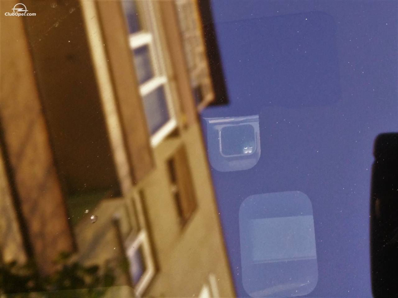

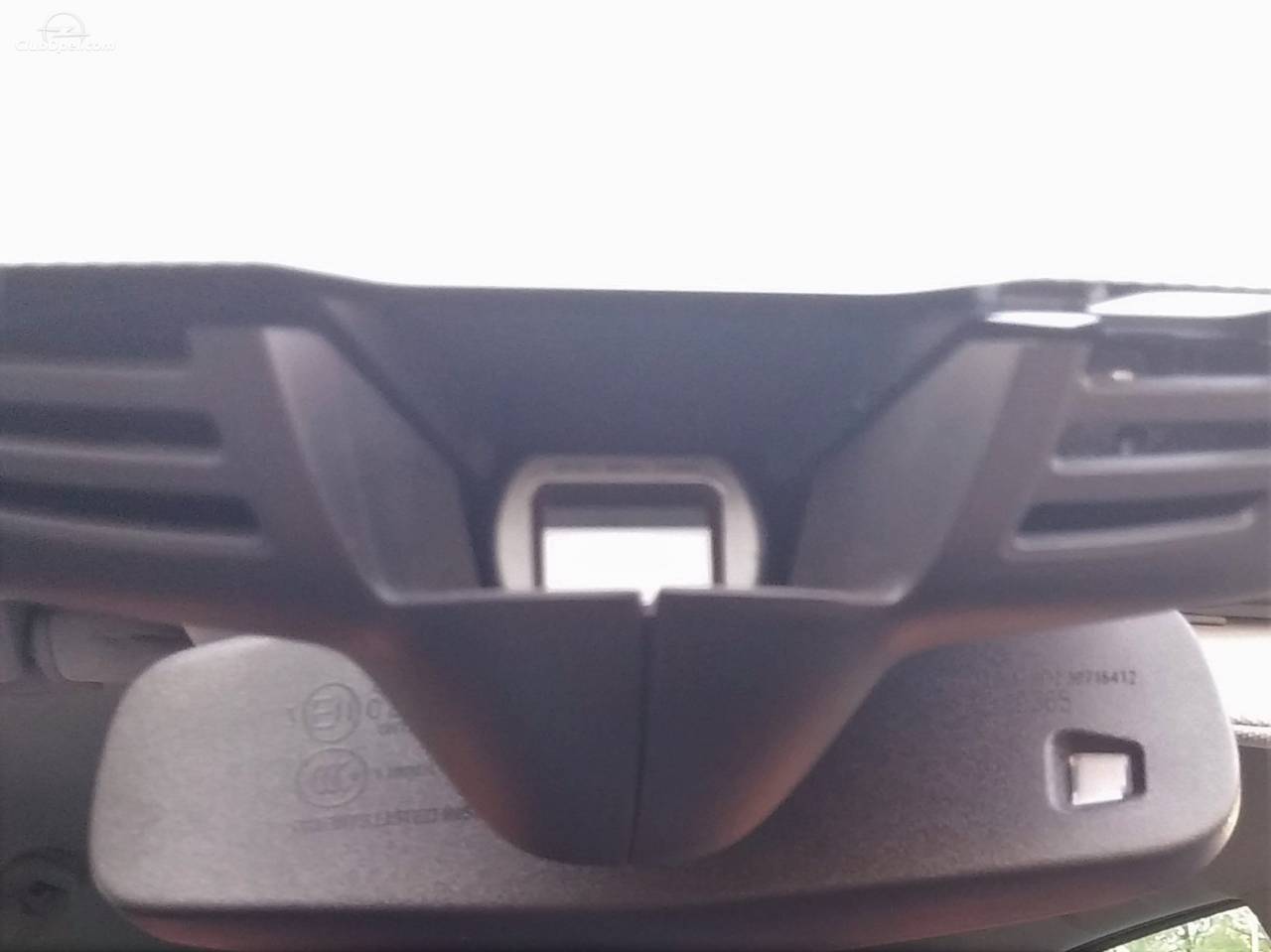

salutare, detin o Zafira Tourer 2012 care are doi senzori in exterior pe parbriz si mai are doi senzori pe oglinda + o camera cred ca video.
am intrebat la Opel de unde am luat masina si au zis ca sunt senzori de lumina si de ploaie, dar pareau ca picati din nuc cand am intrebat, nu erau siguri pe ce au zis 😊)
ce doi de pe parbriz ma gandesc ca sunt:
- unu pentru ploaie - sa porneasca automat stergatoarele - functioneaza functia asta;
- unu pentru faruri automate - se aprind singure farurile la intuneri/cand se face seara, se porneste singura faza lunga la peste 40km/h in afara orasului (pe intuneric) si se stinge faza lunga cand vine o masina din fata.
- interior pe oglinda e cel care inchide culoarea oglinzii cand bat farurile altei masini din spate (oglinda heliomata)
dar din poze mai apar inca un senzor pe spate la oglinda si camera care nu stiu ce fac.ma poate ajuta cineva?
masina are si navi 900 - daca ajuta. dotare COSMO.
multumesc!

Unele Zafira C au functie de detectare a semnelor de circulatie. Camera si acel senzor - banuiesc ca - sunt pentru aceasta functie...
- unu pentru ploaie (stergatoare automate)
- unu pentru faruri automate - se aprind singure pozitiile + faza scurta cand se lasa seara, in tuneluri, etc.
senzorul interior pe oglinda e cel care inchide culoarea oglinzii cand bat farurile altei masini din spate (oglinda heliomata) ...
din poze mai apare inca un senzor pe spate la oglinda
Senzorul de pe spatele oglinzi sesizeaza cand este lumina afara (ziua) ca sa dezactiveze sistemul electrocromatic. Fara el, oglinda s-ar inchide la culoare fie si numai de la lumina zilei.
si camera care nu stiu ce face
Camera poate fi un (simplu) senzor ce in combinatie cu cel de lumina de pe parbriz controleaza aprinderea fazei lungi "se porneste singura faza lunga la peste 40km/h in afara orasului (pe intuneric) si se stinge faza lunga cand vine o masina din fata"
Sau este camera pentru "Opel Eye front camera system" http://www.youtube.com/watch?v=wg_G4YR5yPk.

Multumesc pentru raspunsuri.
chestia cu camera pentru "Opel Eye front camera system" etse tare interesanta, am auzit ceva ca functioneaza pentru semnele de circulatie in colaorare cu navigatia, unele navi au activata functia, altele nu.. o sa ma mai documentez, daca e acolo si ma poate ajuta, de ce sa nu o facem 100% functionala 😊.
