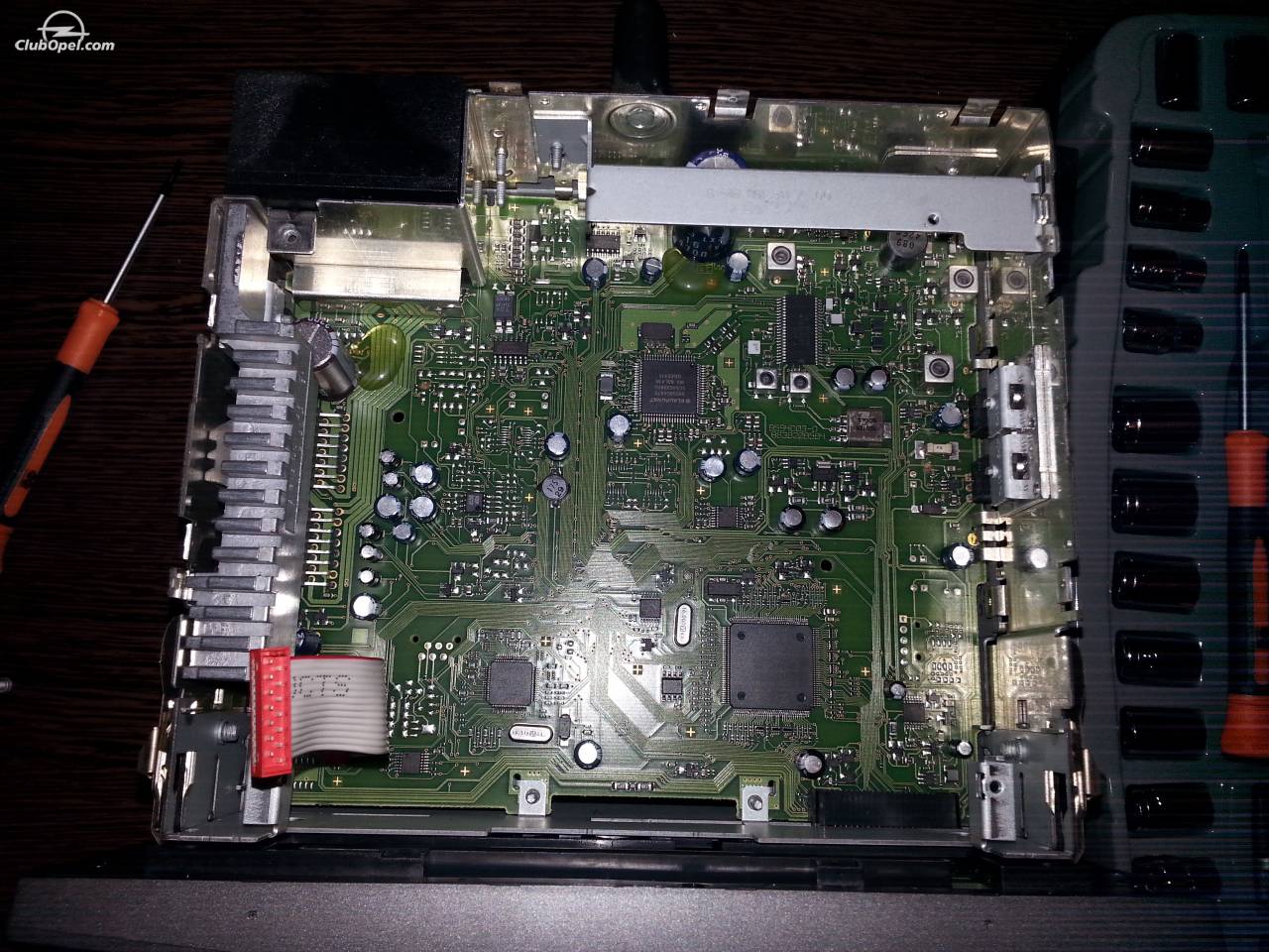

Salutare , am vrut sa fac si eu aceasta operatiune, numai ca tigaia mea de CD30 MP3 e o versiune mai veche si hardware-ul e putin diferit:
Acum urmeaza sa ma chinui putin cu identificarea traseelor unde este semnalul audio.
La mine partea de amplificare e compusa din 2 x TDA7375
Stie cineva daca exista vreo interfata care sa permita sa schimb unitatea optica cu altfel de intrari cum ar fi de ex USB, avand avantajul ca ar ramane comenzile functionale

Pentru ca m-au mai intrebat mai multi colegi care sunt exact punctele unde se fac lipiturile, mai adaug o poza:
in cercul cu albastru eu am lipit firul de masa, dar masa poate fi luata de oriunde.
Pinii lui TDA 7561 ii gasiti aici:
http://www.st.com/web/en/re...et/CD00002696.pdf

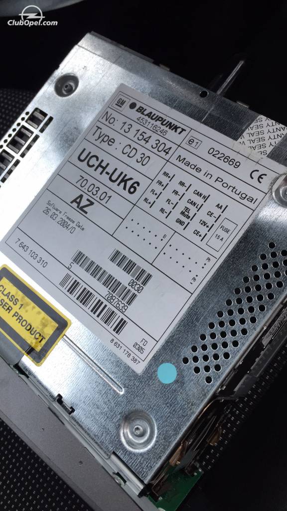

Am montat si eu astazi un amplificator pe un cd30mp3 Blaupunkt si nu stiu pe ce sa leg remote ul, pt a porni/opri o data cu playerul masinii. Ajutati ma, va rog!

Am legat si la CE+ si la AA( am pus un papuc mic si am tras firul prin spatiul liber din mufa), dar nu merge...

E posibil sa nu mearga la Blaupunkt. La cele delphi cu 9 butoane merge

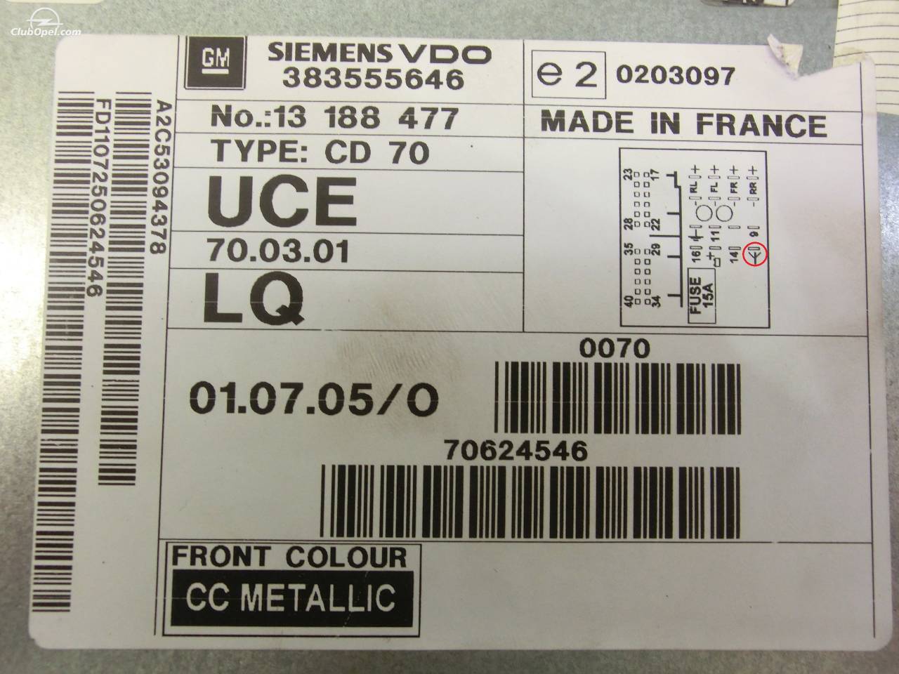

salutare. as dori sa fac si eu aceasta operatiune de RCA out si Remote la cd 70 navi al meu din 2005, dar modificat cu aux in.
la partea de RCA out cred ca ma descurc, pentru ca trebuie doar sa urmaresc pinii integratului tda, apoi merg pe circuite, desi daca a mai facut cineva aceasta operatiune si are ceva poze sau indicatii sa imi dea le primesc fara probleme 😊 . Problema mare apare la firul de Remote, daca il pot lua de undeva, pentru ca m-am tot uitat si masurat si nu am gasit nimic. multumesc anticipat!

Eu as verifica daca sunt 12V pe pinul asta cand e pornit aparatul.

la cd30 fara mp3 acel fir de antena nu are nici o tensiune pe el...
fie ca e oprit fie ca e pornit, firul ala e degeaba...
