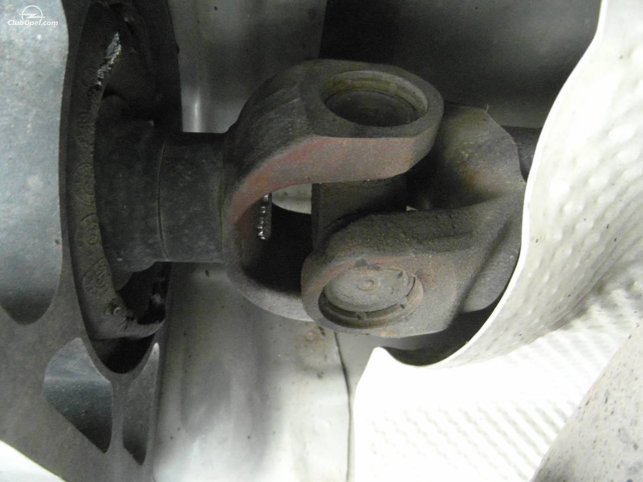

Am un Opel Mokka 1.7 CDTI, 4x4, diesel cu motor 17DTS an fabricatie 2014, achizitionat din Germania.
Recent a aparut o problema cu lagarul intermediar de la cardan. Acesta are cauciucul rupt si cei doi arbori legati de cardan se misca liber in toate directiile, provocand o bataie urata in sasiu.
Am cautat piesa cu probleme dar nu o gasesc nicicum. Se vinde tot ansamblu cardan la un pret de cca 2000E.
Pana la achizitionare piesa noua as vrea sa mai circul totusi cu masina, doar cu tractiunea fata. Este de ajuns sa demontez arborii si cardanul? Cei de la service autorizat C-ta, zic ca masina nu mai pleaca de pe loc in cazul ”ruperii” cardanului. Impresia mea este ca nu au dreptate, deoarece cuplarea 4X4 se face in spate nu in cutie; cel mult va apare o eroare in bord. Ce parere aveti?
  • VMinga
  • Cont inregistrat: 17 Mai 2017
Azi am gasit raspunsul. Masina merge fara nicio eroare cu cardanul demontat. Cel mai probabil eroarea va apare cand masina da de greu.
