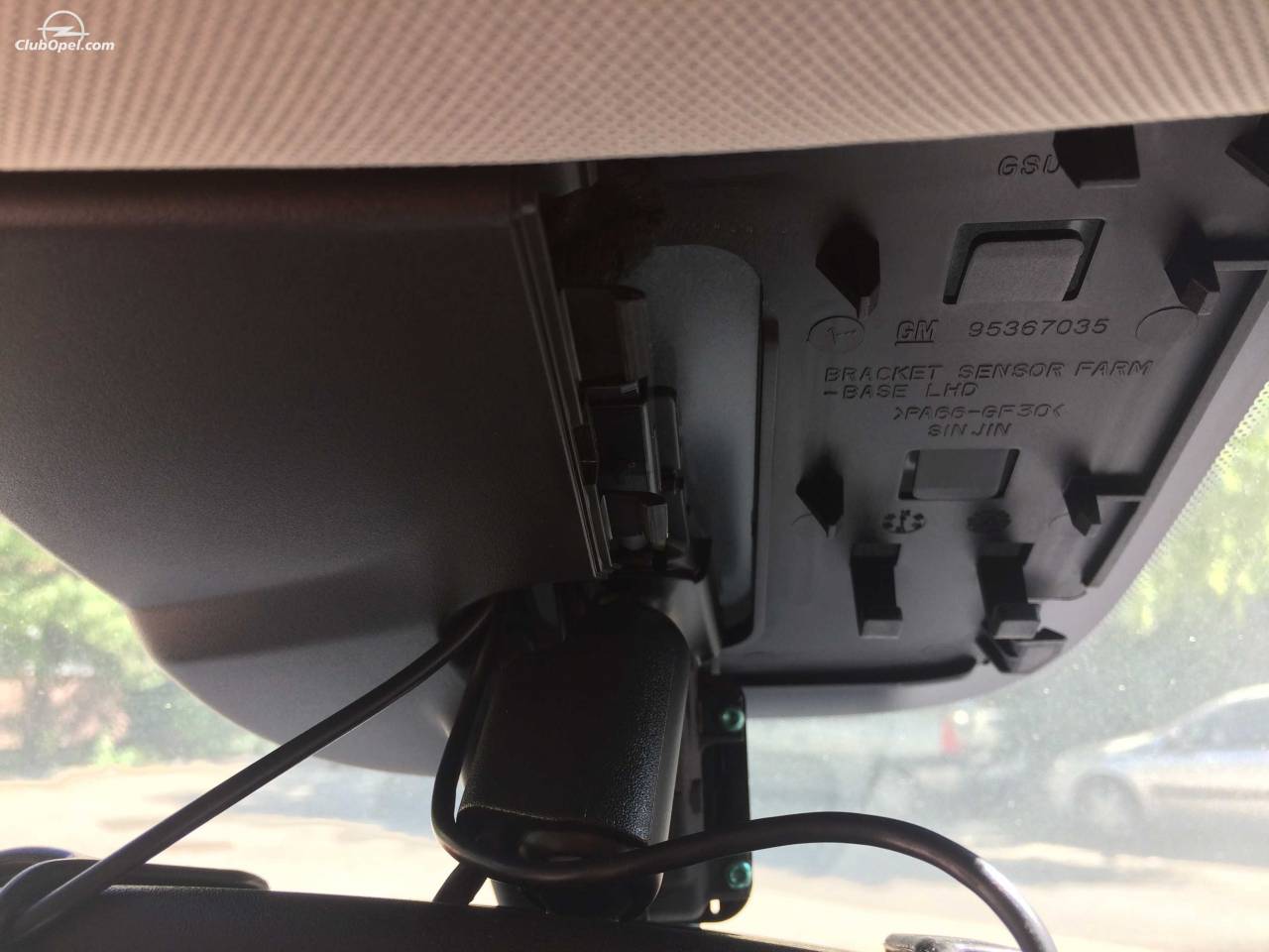

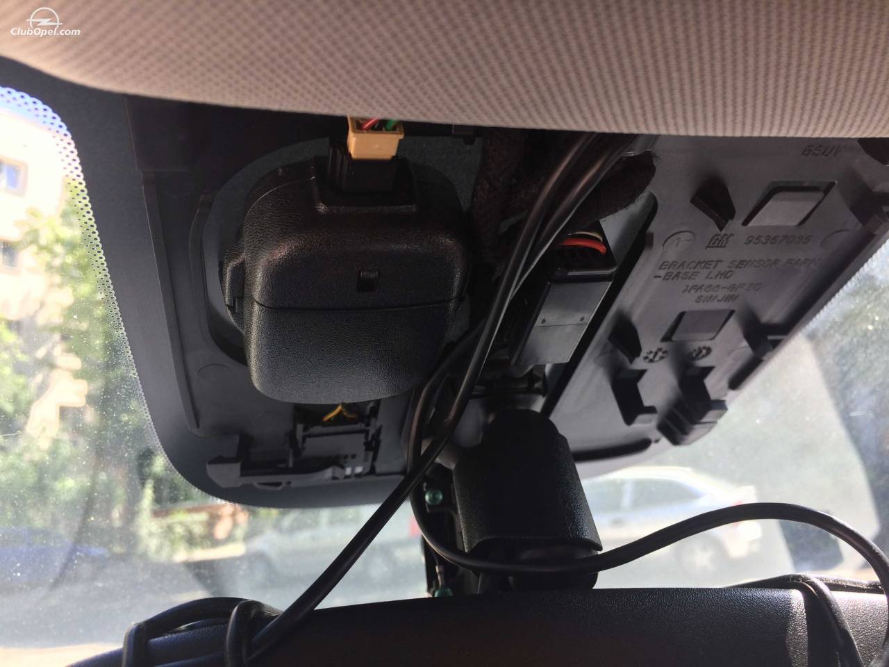

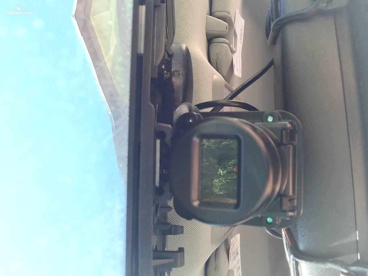

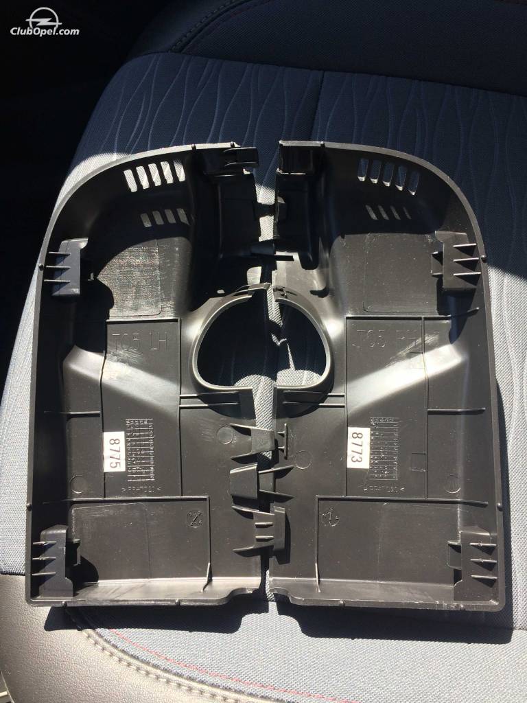

yeti a scris:Daca n-ai pachetul Light&Sight, locul de camera este probabil sa fie liber.
Ti-am spus - trage de semicarcase si vezi ce-i inauntru. Se desfac si se pun la loc usor, fara sa afecteze ceva.
Eu le-am desfacut la masina mea, ca n-am putut rezista curiozitatii 😊. De fapt am vrut sa vad daca exista acel senzor/camera pentru sistemul de selectare automatã a fazei lungi. Fizic am gasit ceva acolo, dar sistemul nu s-a activat niciodata - mai caut si eu niste informatii despre cum ar trebui sa functioneze si daca nu-i dau de cap ma duc la service.
Am testat faza lunga automata si merge, impresionant de bine. Este adevarat ca se dezactiveaza la orice panou reflectorizant, dar in rest este OK. Am remarcat ca se dezactiveaza si in momentul intrarii, dupa depasire, a unei masini in fata propriului autovehicul (la luminile de pozitie spate ale masinii din fata), ceea ce este bine (nu orbesc soferul din fata mea).
As vrea sa achizitionez o camera Viofo http://viofo.ro/camera-auto...-viofo/Viofo-A119
Oare am sanse s-o potrivesc in carcasa cu pricina? Ar fi cea mai discreta pozitie posibila...
P.S. O intrebare puerila (de noob): Dupa ce am incercat (fara succes) sa trag de jumatatea stanga a semicarcasei (probabil nu suficient de puternic), ma intreb daca aceasta manevra (daca as finaliza-o cu succes, mi-e cam teama, avand in vedere ca nu am masina decat de 3 saptamani) ar putea afecta cu ceva pozitia/functionarea senzorilor existenti in zona respectiva?.. .

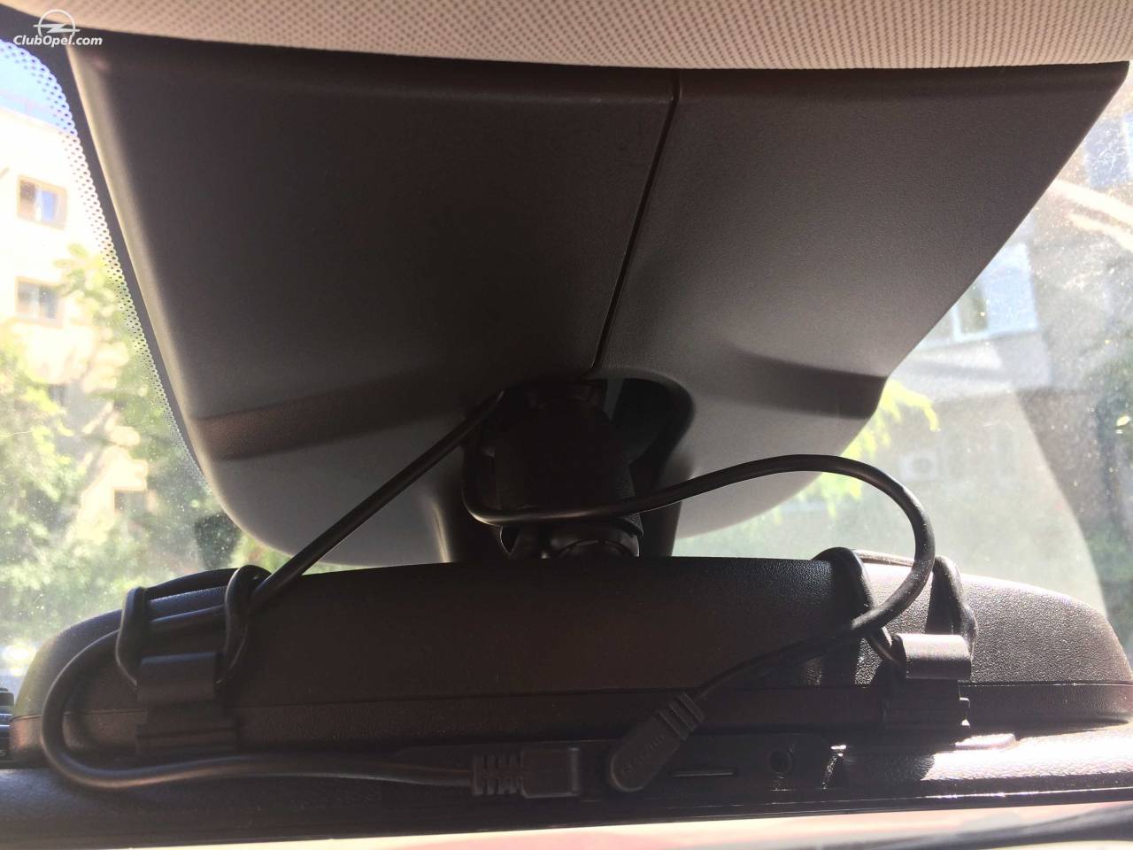

Multumesc mult. Acum m-am elucidat. Si in acelasi timp imi dau seama ca nu mai pot pune camera auto intre carcasa neagra de plastic si oglinda retrovizoare, deoarece va umbri acel senzor si nu-si va mai face treaba...

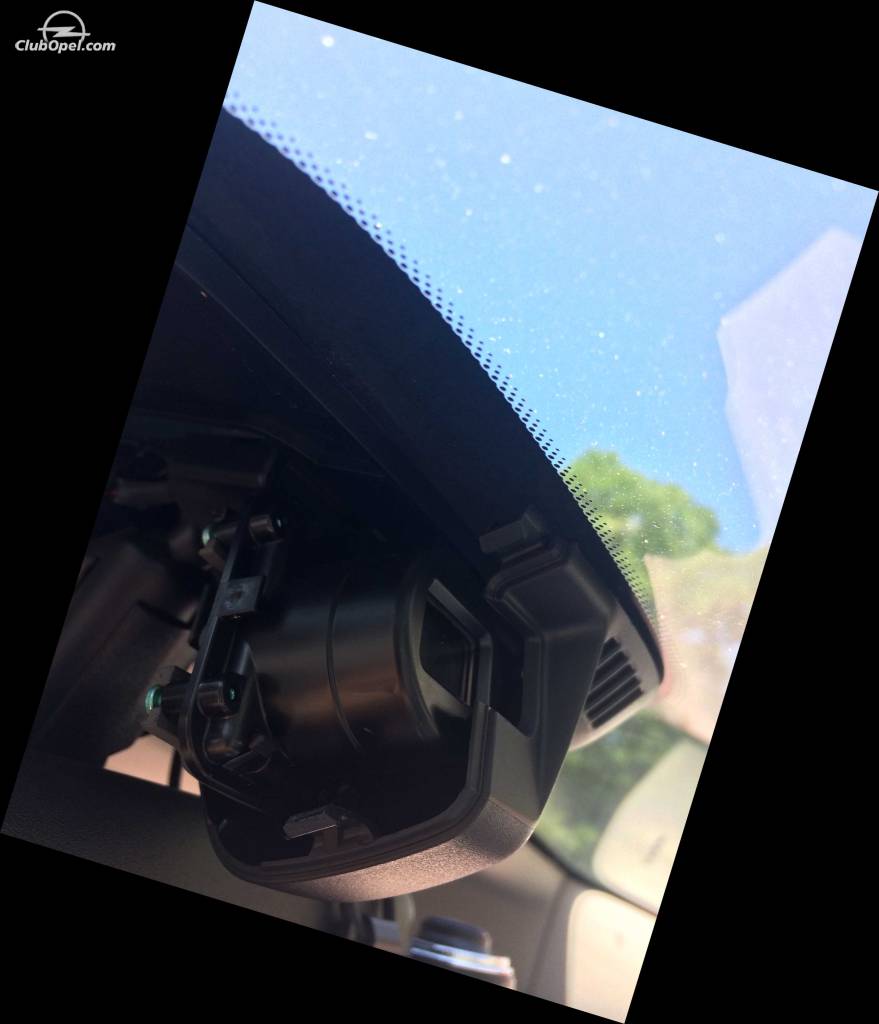

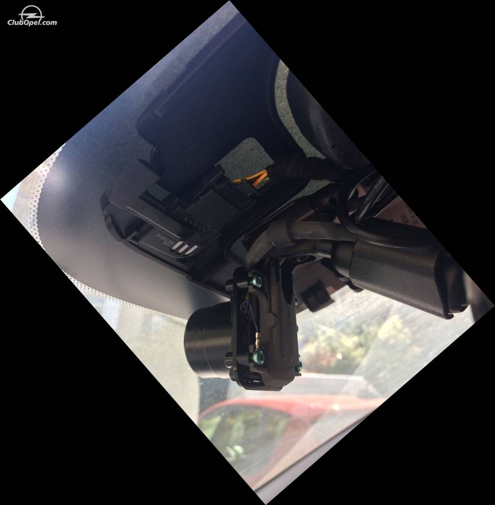

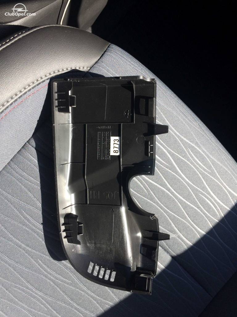

adisan2002 a scris:P.S. Poti face o poza cu ce ai gasit acolo? Devine interesant 😊
Uite si pozele
adisan2002 a scris: imi dau seama ca nu mai pot pune camera auto intre carcasa neagra de plastic si oglinda retrovizoare, deoarece va umbri acel senzor si nu-si va mai face treaba...
Monteaz-o pe partea opusa senzorului.

Multumiri pentru poze si pentru sfat. Nota 10+, ai facut un adevarat tutorial de demontare a carcasei, sper sa foloseasca si altora. Pentru mine, este mai mult decat util!
P.S.: imi pare bine ca acest forum are utilizatori ca tine!
