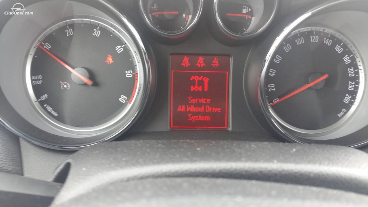

Stie cineva ce inseamna masina este.in service si astept raspuns.de la.Opel.
Salut! Ai aflat pana la urma care e problema? Aceeasi problema intampin si eu la pornire, dar nu se schimba nimic in comportamentul masinii. Tie ti-au aparut ceva simptome la mers? Am citit ca ar fi o problema comuna la modelele din 2009-2011 cu sistemul Haldex si ca ar fi si o rechemare in service de la Opel. Multumesc pentru raspuns.

Salut
Am avut si eu aceasta problema Vedeti postarea mea din05.08.201 din -Jurnal de bord Opel mokk 2.4 benzina /103Kw...
Prima problema majora dupa 10300 km: SERVICE ALL DRIVE SYSTEM
Am fost in service si.....cauza este o mufa ..acolo ar fi intrat apa si s-a scurtcircuitat.
Noroc ca inca mai este in garantie !
Cand am intrebat care ar fi cauza ..am primit un raspuns care m-a blocat : am intrat cu masina prin apa
Concluzia : nu folositi masina cand ploua sau e ud pe jos

Salut liviun29,
Multumesc mult pentru raspuns. Cred ca aceeasi problema am si eu. Am fost la diagnoza au sters eroare si nu a mai aparut timp de aprox 1 luna, pana zilele trecute cand a plouat mai tare si iar s-a aprins.
Poti sa ma ajuti, daca stii, unde e localizata acea mufa scurtcircuitata sa le transmit mecanicilor sa verifice.
Astept raspunsul tau. Multumesc.
