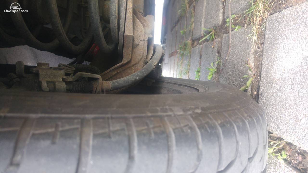

Cum ar putea influența asta faptul cã curg? Nici nu cred cã ai cum sa le strângi cu masina pe sol si roțile montate.

M-am referit la strangerea lor in partea de jos. Asta se poate face cu rotile montate si masina pe rotile ei.

Și totusi cum ar putea sã afecteze asta?

Cred ca ar putea sa afecteze unghiul pe care lucreaza amortizorul. Strangi partea de sus cu masina pe elevator, apoi partea de jos cu masina asezata in pozitia ei normala. Eu asa am procedat pe Vectra B, e drept ca nu am punte ci brate independente pe spate.

Nu prea cred, deoarece piulita strânge pe partea metalicã a bucsei. Oricât de tare ai strânge nu are cum s-o deformeze.

Pai si ce sa inteleg eu din asta ? Ar trebui ca daca o strangi pe elevator in partea de jos, bucsa sa se roteasca atunci cand lasi masina jos, adica ,,sa se aseze,, dupa cum sta masina in mod natural., sau ? Ca sa elimin orice eventuala problema, eu am strans tot ce tine de bucsaraia masinii pe spate (Vectra B) cu masina asezaza jos pe rotile ei (aici intra si bucsa de jos a amortizoarelor spate). Bine sau rau, eu exact asa am facut. Nu am avut niciun fel de probleme.

M-am uitat acum sub masina si nu prea ai vreo sansa sa bagi cheie acolo si sa îl strângi cu rotile montate. Practic capul surubului se aflã în interior jantei.
E posibil ca uleiul sã fii fost de la fabricarea amortizorului si sa se fi scurs pe amortizor. Am sa le sterg si o sa urmãresc dacã mai apare ceva.

Aha, ok! Acum ca m-am uitat si eu pe poza... E diferenta intre amortizorul de Vectra B si Astra, la partea de prindere jos. Bucsa de jos la amortizorul de spate la Vectra B e asezata in plan vertical (se strange printr-un surb care trece prin bucsa stanga-dreapta, paralel cu solul).
