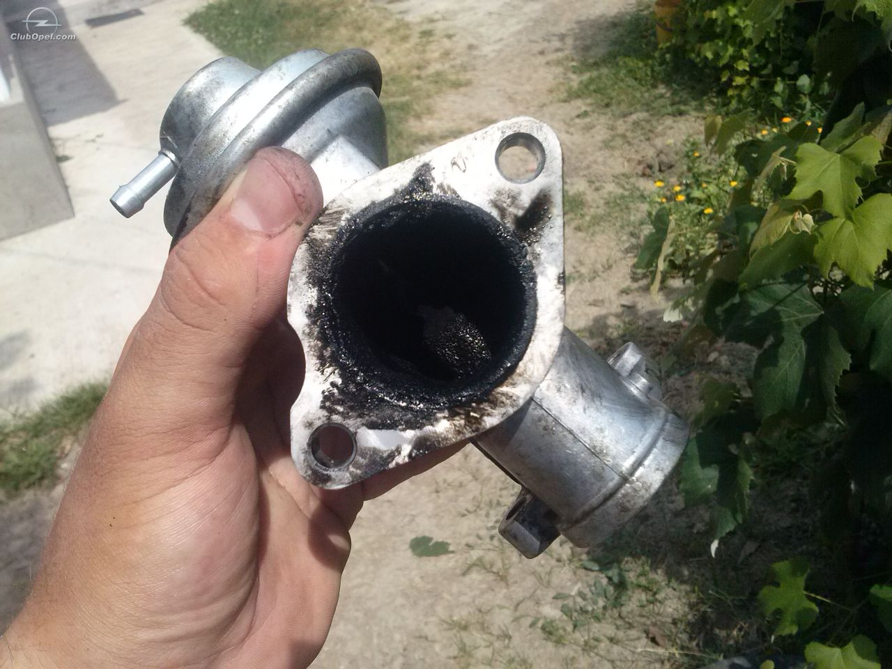

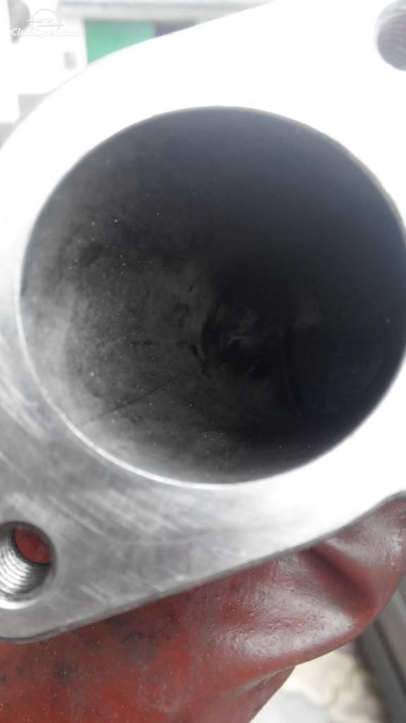

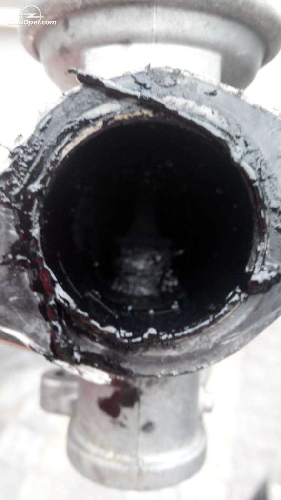

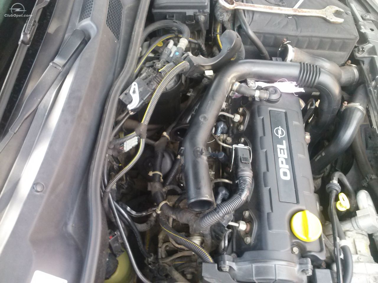

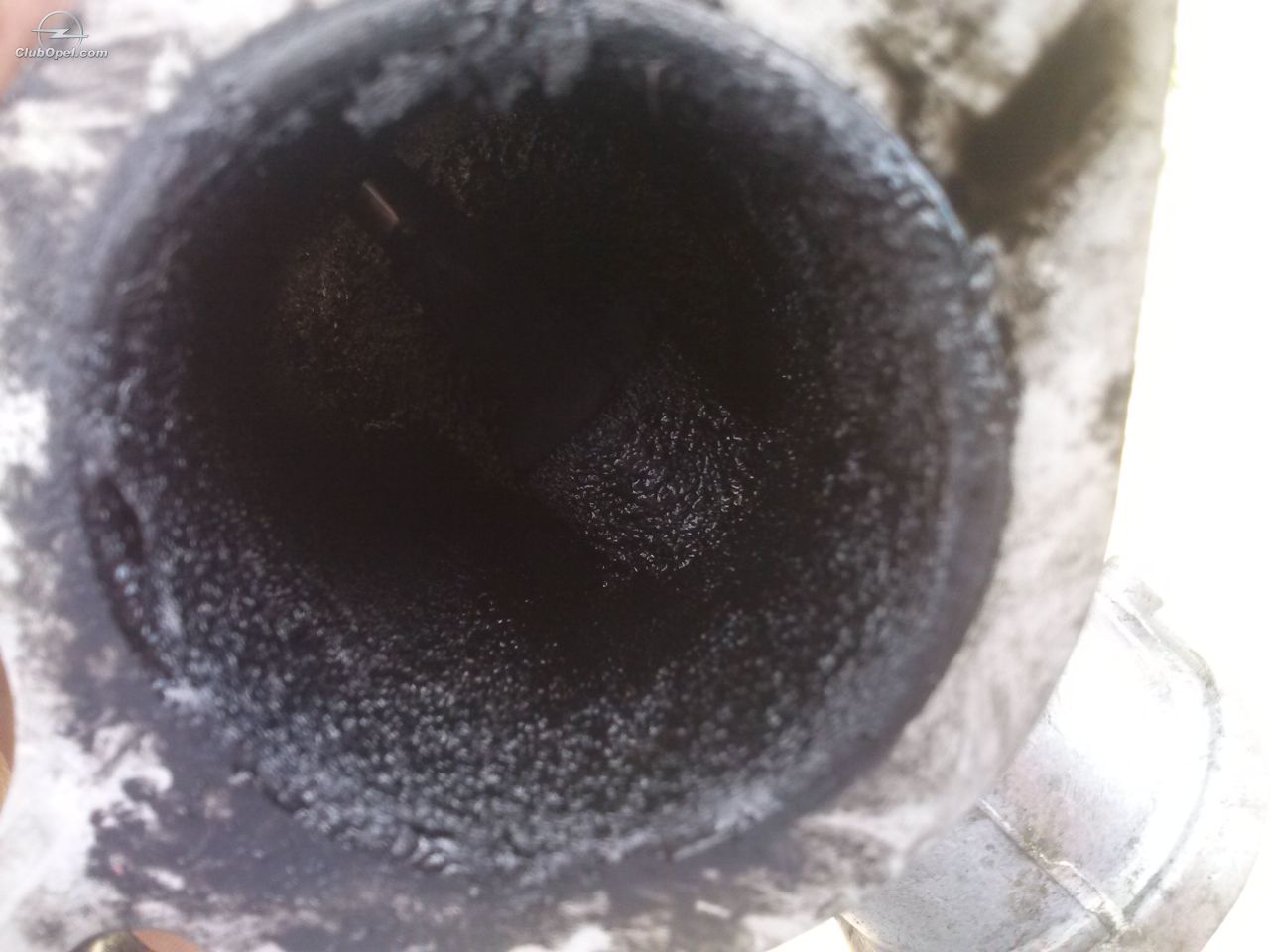

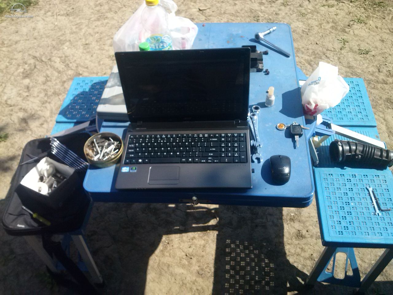

Aici atasez poze cu egr dupa 200.000 km.
In timpul operatiunii :
Asistentul,ca sa fac treaba ca la carte :

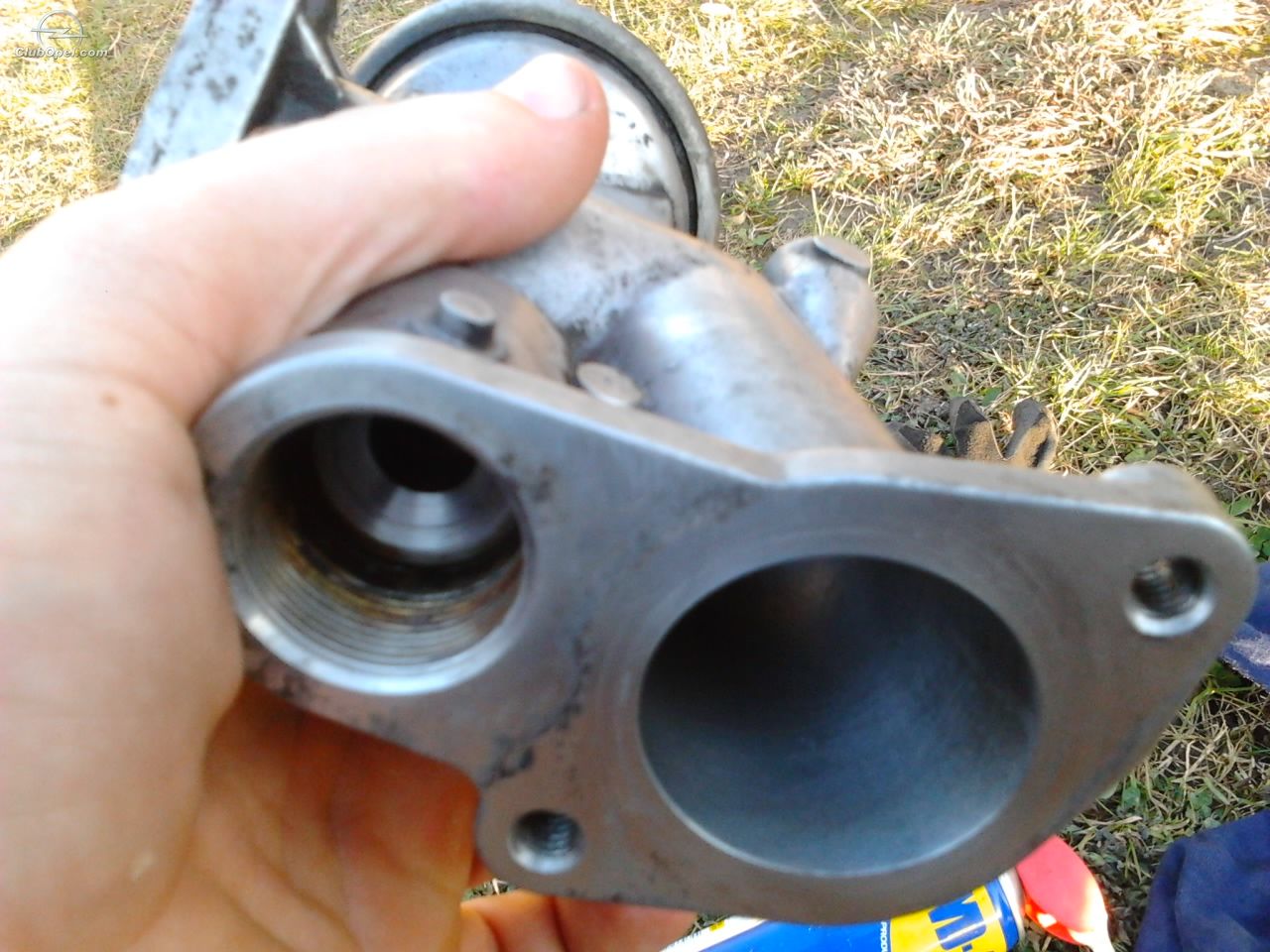

Valva demonata :
Nu am mai facut poze de final ca ma usturau si mainile de la carburol ,desi am folosit manusi la curatare.A iesit bine ,am facut proba ,am uns cu putin wd-40 dupa care am montat la loc tot.A pornit la sfert de cheie(nu am apucat sa ma plimb) ,problema mea a venit la montarea finala ..nu a vrut sa mai porneasca.
Se pare ca s-a prajit un calculator datorita unui scurt a 2 a fire (o sa scriu in topic dedicat problema mea).
Mare atentie cum umblati pe acolo !
Spor la treaba colegi.

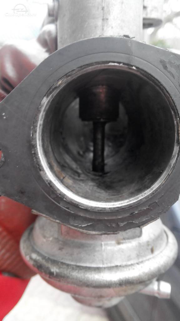

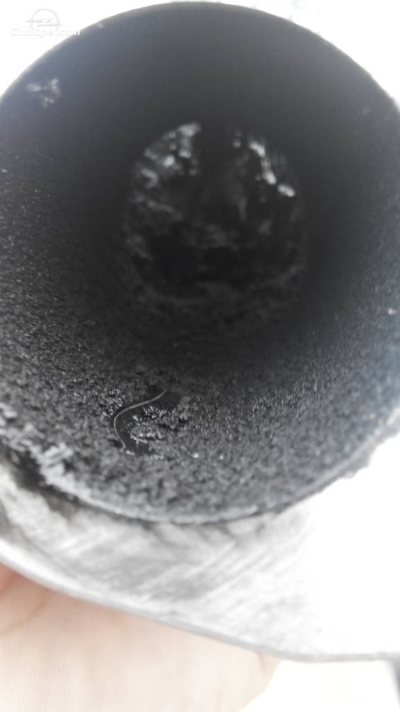

Salutare tuturor! Am si eu un Astra G, motor y17dt, de 2 ani. Si in ultima vreme incepuse sa cam scoata fum la accelerari, citeodata scotea cite un nor negru de nu se vedea masina din spate.Si o a doua problema - relanti instabil, atat la rece cat si la cald. In acest weekend am curatat si eu in sfarsit EGR-ul ( de mult imi doream doar ca nu aveam curaj ). Intr-un final l-am scos, curatat si montat la loc. Era plin de mizerie, am curatat cred ca aproape 1 ora. Toata operatia mi-a luat ccs 3 ore. Am facut si poze : pana si dupa curatare. Spre bucuria mea acum numai scoate fum asa cum o facea, mai scoate ceva dar foarte putin si numai daca trec de 3000 tur/min ( accelerari bruste ), dar din pacate nu am scapat de relanti instabil. Ma gandesc sa schimb senzorul de presiune de pe pompa de alimentare, dar mie frica sa nu-l cumpar in zadar. Pentru cei care nu se incumeta sa se apuce de curatat EGR, sa stiti ca e usor, doar ca trebuie sa fiti atenti de unde scoatetisi cum se monteaza la loc. Mult succes sa aveti!
