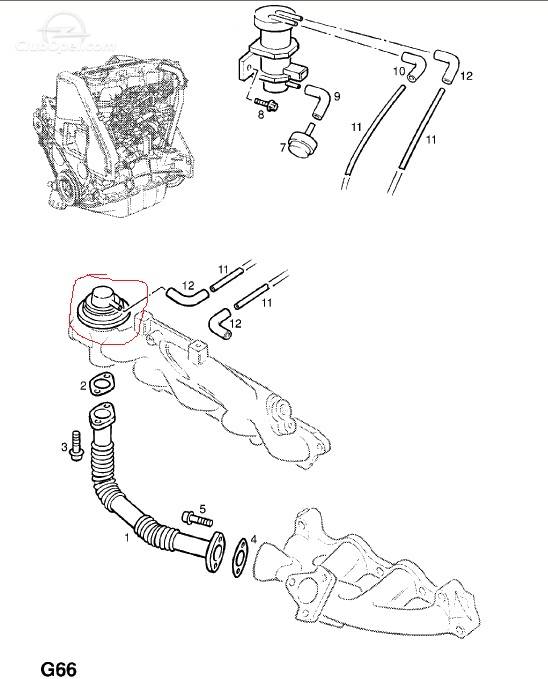

aauto a scris:Salut,intampin de cateva zile aceasta problema,scoate sfum alb-negru la accelerare,mai mult cand este in sarcina,pe loc,scoate dar peste 3000-3200 rpm si in cantitati mult mai mici fata de momentul cand este in sarcina si scoate incepand de la 2200-2500 rpm,ce ar putea fii?
Prin decembrie cand i-am schimbat filtrele i-am pus si un aditiv de curatat injectoare pentru ca masina statuse vreo 8-9 luni nemiscata (de cand am schimbat filtrele am maxim 3000 km.deci as putea exclude filtrul de motorina)
De la cine am cumparat-o i-a schimbat pompa de injectie binenteles cu o pompa identica si i-a verificat turbina si nu ar avea probleme,pe tester nu da nici o eroare,ce ar putea fii si cum as putea remedia problema?
Chiar nimeni nu ma poate ajuta? Nici macar cu o sugestie cu ce sa incep cel putin

Mi-a zis un amic ca aceasta valva ar putea fii infundata (el spune ca este EGR , dar conform la discutiile de pe forum,EGR este cealalta imagine atasata)....in fine i-am scos vaccumul si l-am anulat temror cu un surubel si acum nu mai scoate fum asa mult,e vreo problema daca merg cu vaccumul aceasta scos? Aceasta valva ....? se poate curata sau necesita neaprat schimbata,care ar fii denumirea ei?
