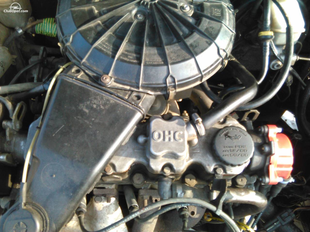

salut am un opel vectra a 18s benzina si am o nelamurire la motor de pe capacul de la chiuloasa pleaca un furtun si duce in capacul de la filtru de aier si am observat ca imi baga antigel pe iel e normal nu ma pricep la motoare

asta e motorul

pol23 a scris:salut am un opel vectra a 18s benzina si am o nelamurire la motor de pe capacul de la chiuloasa pleaca un furtun si duce in capacul de la filtru de aier si am observat ca imi baga antigel pe iel e normal nu ma pricep la motoare
Ala ar trebui sa fie furtun ce culege gazele din carter, si le baga in admisie.
Vapori de ulei mai apar pe acele furtune, dar antigel nu prea are cum, decat daca ai chiuloasa/garnitura duse, iar asta ar insemna ca in motor e plin de antigel, amestecat cu uleiul.
Esti sigur ca e antigel? Ia o picatura pe deget si atinge-o de limba (nu glumesc), daca e antigel se simte foarte dulce. Daca nu e dulce, probabil e doar condens.
In zona capacului de pe motor, se formeaza o pasta crem, asemanatoare cu smantana, daca masina circula des pe distante scurte, iar motorul nu apuca sa se incalzeasca de tot.

ok am inteles de la condens era acum nu mai face dar mai am o problema am luato pe 1 decembrie si nu ma pricep la motoare dar nu are vlaga de 18 stie cineva cum se regleaza sau ce trebui sa fac sau sa schimb am schimbat delcoul am facut schimb ulei filtre va rog cine cunoaste motorul sa ma ajute
