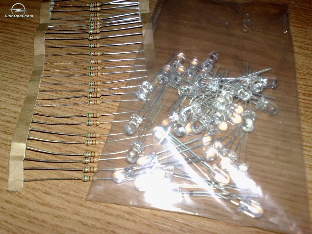

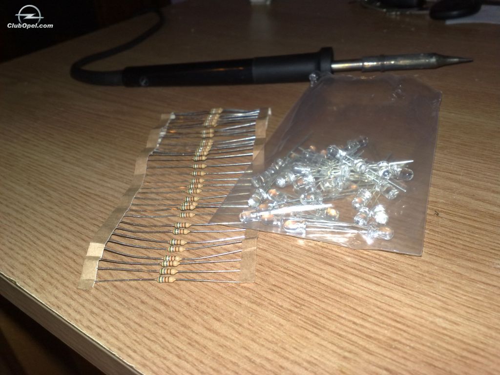

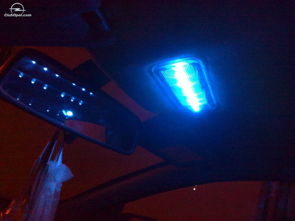

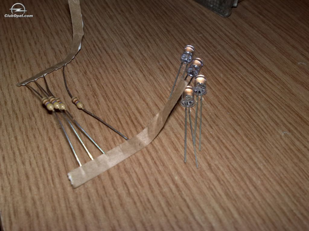

In plafon, mi-am bagat led albastru. Mi-am cumparat 6 led-uri si 6 rezistente de 560... le-am pus in paralel functioneaza foarte ok. Va arat cateva poze.
