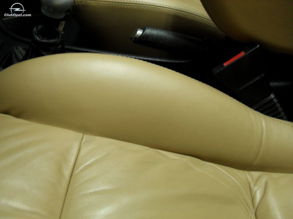

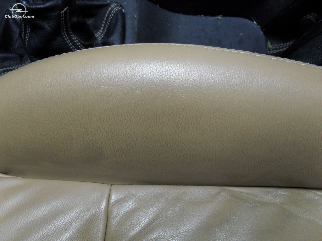

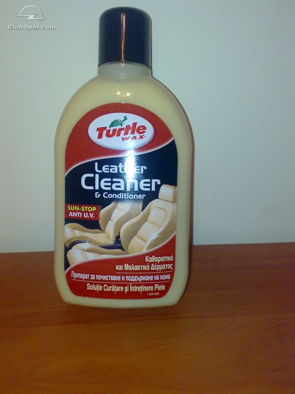

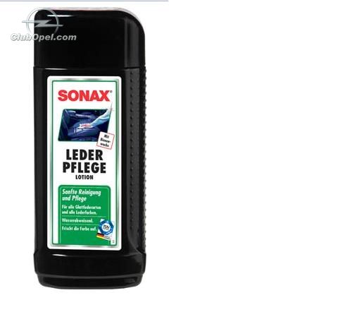

Am folosit o soluþie de la Turtle Wax si serveþele Sonax.Rezultat tapiþeria de piele bej ca nouã!
O sa revin si cu niºte poze din interior!

Solutia de la Turtle Wax este chiar buna! Dar mai ok decat Sonax am observat ca sunt servetelele de la Armorall (atat cele pentru piele cat si cele pentru plastice)... Fac treaba cel putin la fel de buna la un pret mai mic.

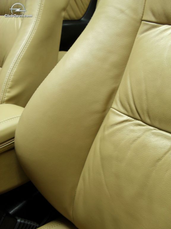

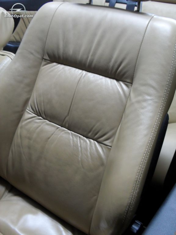

Sfaturi:
1. Doina nu e chiar pentru toate tipurile de piele.
Sunt cazuri in care si pateaza.
Lasa suprafata lucioasa, alunecoasa si grasa la atingere, iar puterea de curatare nu se compara cu cea a unui cleaner dedicat.
2. O solutie decenta dar la care sa nu va asteptati sa faca minuni este cea de la turtle wax
Singura retinere pe care o am cu solutiile de genul asta este continutul de substante potential daunatoare pentru piele (ceara, silicon, solventi, etc)
3. cel mai bun tratament pt piele este in 2 pasi si anume:
pasul unu – aplicarea de Leatherique Rejuvenator Oil – Leatherique recomanda aplicarea cu mana pantru ca acesta sa poata patrunde in piele intr-un cuvant masezi pielea cu asa ceva de iti vine rau…
pasul doi – 24 de ore mai tarziu – se aplica Leatherique Prestine Clean , si mai este nevoie de o galeata cu apa calda, o perie moale, un prosop moale si un pulverizator deoarece Prestine Clean nu este atat de gros precum Rejuvinator Oil. Mai intai, pulverizati Prestine Clean direct pe suprafata pielii. Apoi utilizati peria pentru piele pentru ca produsul sa poata patrunde in piele. Acordati o atentie speciala cutelor, cusaturilo si impletiturilor. Apoi inmuiati prosopul in galeata, stoarceti-l, apoi stergeti cu acesta pielea. Din moment ce acest proces indeparteaza atat de multa murdarie, la jumatatea procesului de curatare schimbati apa din galeata pentru a nu reintroduce murdaria in piele.
Succes
Un interior facut prin metoda 3 arata asa:
