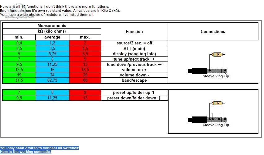

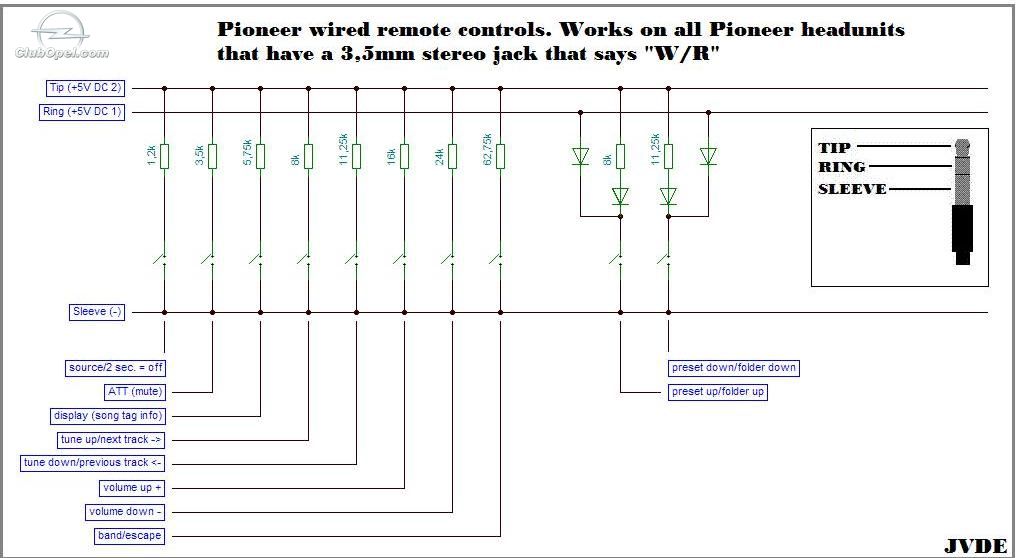

vad ca inca nu a postat nimeni schemele pentru pioneer desi sunt pe net de destula vreme.

citeste despre valorile rezistentelor din comenzile de pe volan. O sa vezi ca nu e greu deloc sa iti adaptezi.

Salut. Dețin un opel astra Din 2001, moto z16xe. Am un player pioneer mvh150ui și vreau sa montez comenzile pe volan. Am schimbat Rezistente le, am fãcut mufa jack, dar nu înțeleg unde trebuie legata mufa jack. Mã poate ajuta cineva? Mulțumesc.
