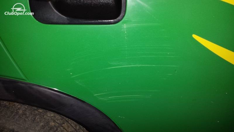

sall..am si eu o intrebare?Cum as putea repara zgarietura asta, trebuie sa vopsesc toata usa sau se poate vopsi decat zgarietura.Am sters putin stalpul porti 😂 .....
  • vlad-OPC
  • Mesaje scrise: 1,043
  • Masina: Astra 2008 Z16XER
Merge sa dai un polish, 95% nu o sa vezi nimica dupa... Cred ca ramane doar dunga de jos...
  • edwardedyy
  • Mesaje scrise: 14
  • Locatie: Valcea
  • Cont inregistrat: 04 Feb 2015
Ms pentru raspuns.o sa merg la o spalatorie sa i dau un polish...
