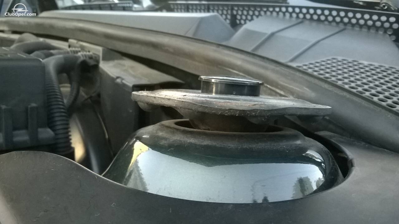

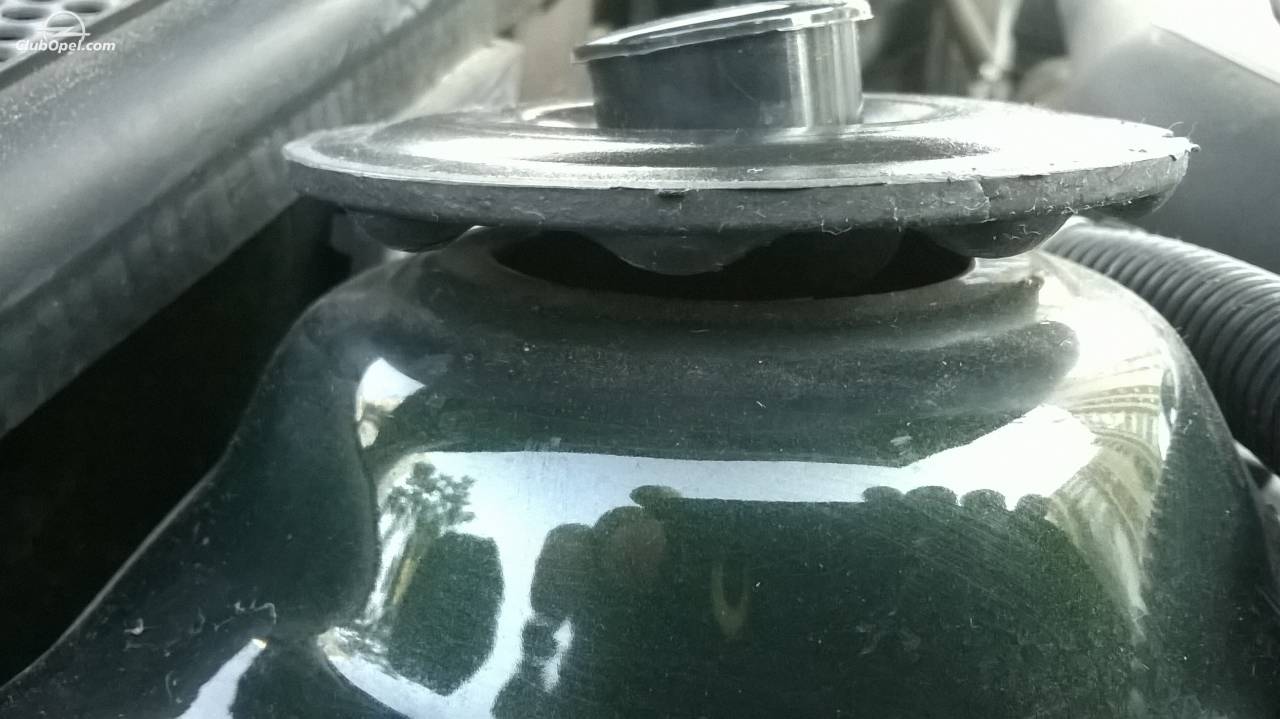

Salutari tuturor,
Azi in timpul unei verificari de rutina a motorului am observat ca amortizorul dreapta fata nu mai este prins fix pe caroserie, si
partea superioara unde se fixeaza s-a deplasat cca. 7cm mai sus fata de nivelul caroseriei! Nu stiu sigur ce este, banuiesc ca vreo bucsa de cauciuc sau ceva de genul, sincer imi da putina durere de cap, asa ca va rog sa imi spuneti cam ce poate fii, cum se numeste piesa sau orice imi poate servi ca referinta sa incep reparatia ca nu imi place deloc cum arata (atasej foto mai jos...)!

sigur s-a rupt rulmentul ala din capatul flansei

trebuie flansa cu totul, rulmentii sta in o camasa din plastic si sa dus si aia sigur

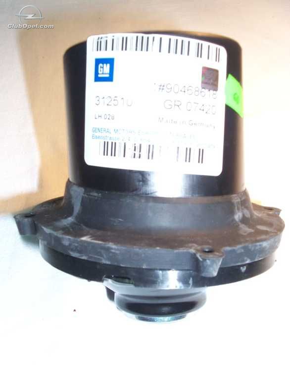

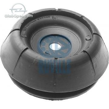

Nu stiu daca ai rezolvat sau nu problema. La tine nu mai ai flansa(adica este distrusa,deh, drumurile patriei si te inteleg). Masina in astfel de situatii ''sta'' putin intr-o parte. Daca verificai distanta dintre anvelopa si aripa in ambele parti, observai diferenta. Trebuie sa cumperi cele doua piese din imagini. Le montezi si...gata, ai suspensia buna.
Si o poza cum vin montate pe ansamblul amortizor...
Toate cele bune.

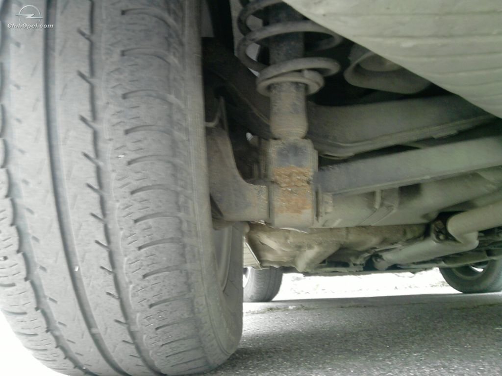

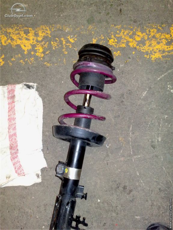

Salutare la toti,cum vi se pare metoda data de a ridica partea din urma a masinei?Si care ar fi dezavantajele,daca sint?

Eu zic sa te mai gandesti o data daca ingineria din poza a fost ideia ta. Cele doua camasi exterioare de bucsi trebuiau sa fie sudate laolata cu ceva care sa le imbrace complet pe exterior si sa le rigidizeze, altfel e periculos inclusiv pentru 'Alta tara', cum ai tu la profil. Iindiferent daca drumurile sunt ca in palma pe la voi.
  • cangri
  • Mesaje scrise: 5,296
Deja se vede cum sudura a fost atacata de rugina.Nu m-ar mira sa cedeze curand.

trosa80 a scris:Salutare la toti,cum vi se pare metoda data de a ridica partea din urma a masinei?Si care ar fi dezavantajele,daca sint?
Te salut.
In primul rand ideea este neconceput, mai ales asa ceva. Cu siguranta pasagerilor sau a celor din jur nu se joaca. Ceea ce este acolo in poza aceea este crima. Nu mai comentez despre sudura ca...

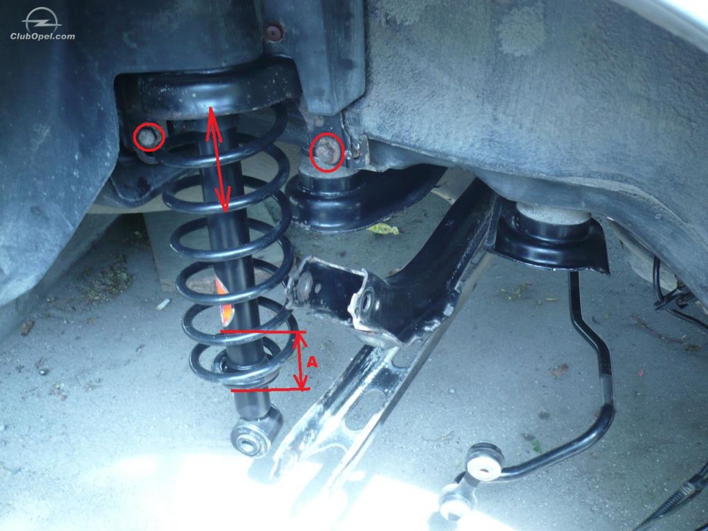

La Vectra B ai posibilitatea de a regla pe inaltime TOT ansamblul amortizor. Slabesti doar cele 4 suruburi de la ansamblu si il reglezi.
Daca vrei sa ai inaltimea peste cea data de constructor atunci pe amortizor se introduce o bucsa speciala in sectorul marcat cu ''A'' in poza alaturata, astfel incat prin comprimarea arcului iti intinde aproape de maxim cursa tijei amortizorului., dar nu stiu cu ce te ajuta la confort acest lucru, pe linga faptul ca o sa scurtezi viata a amortizorului.
In al doilea rand , ce legatura are ''ideea'' ta cu subiectul acestui topic.
  • trosa80
  • Mesaje scrise: 15
  • Masina: Vectra 2000 x18xe1
  • Cont inregistrat: 09 Feb 2012
Am cautat o tema legata de arcuri,dar cum nu am gasit, am scris aici ca e tot ceva pe suspensie,iar idea nu e a mea,asta am vazut la noi la un servis si tare mi-a fost si mie mirarea.De acea am hotarit sa intreb parerea la mai multi,doar atit. Question

ahappyuser a scris:Eu zic sa te mai gandesti o data daca ingineria din poza a fost ideia ta. Cele doua camasi exterioare de bucsi trebuiau sa fie sudate laolata cu ceva care sa le imbrace complet pe exterior si sa le rigidizeze, altfel e periculos inclusiv pentru 'Alta tara', cum ai tu la profil. Iindiferent daca drumurile sunt ca in palma pe la voi.
Drumurile la noi in "Alta tara"(Chisinau-Moldova), cu parere de rau sint cu mult mai rele ca in Romania.Multumesc de sfat!

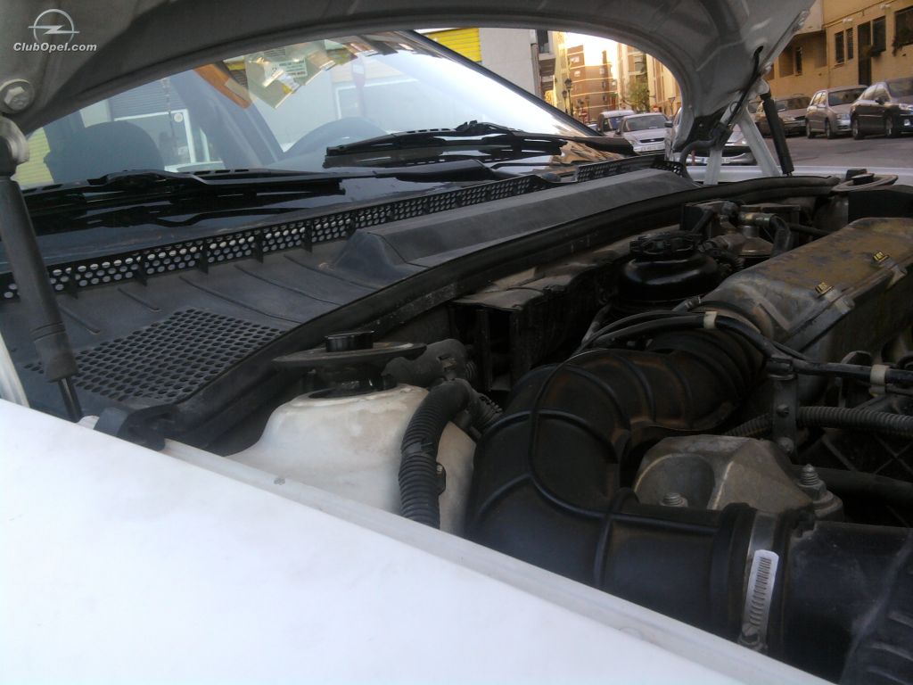

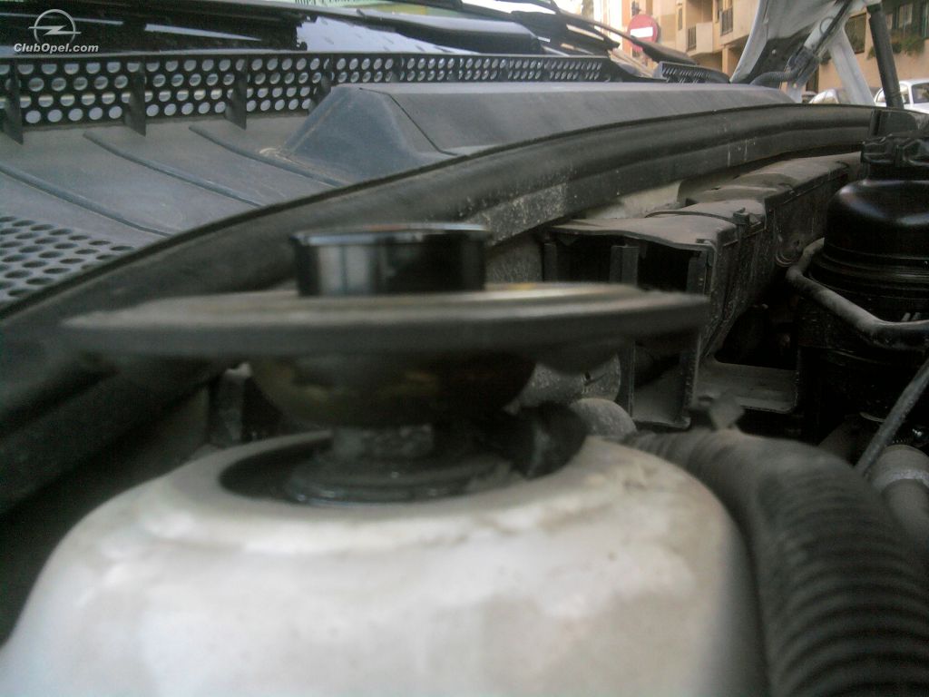

Salut
Dupa ce am citit postul lui ciprianxxxxx am dat fuga la masina pentru ca vazusem ceva asemanator..nu stiu daca cineva mai urmareste acest topic ....dar acum o luna am schimbat piesele din capatul amortizoarelor fata la Vectra b 2001 1.6 16V Z16XE pentru ca mecanicul a descoperit rulmentii blocati in acele suporturi...si acum dupa postul lui ciprianxxxxx am constatat ca si ale mele sunt ridicate,nu 7cm..cam 1 cm ..am sunat mecanicul acum 10 minute si a zis ca este absolut normal aceasta distanta..asa sa fie oare?
Atasez foto..poate cineva care are acest tip de masina poate sa imi confirme daca este normal sau mecanicul este "roman"

flanse amortizor tasate,cea din poza 6 schimbale si se va micsora distanta dintre caroserie si flansa superioara amortizor
  • florinianc
  • Mesaje scrise: 1,591
  • Masina: Astra 2006 Z16xep
De obicei daca flansele de amortizor sunt tasate, cu masina ridicata pe elevator sau oarecum ridicate ambele roti fata, ridicand in sus de roti, se poate observa daca flansele sunt sau nu tasate. Daca sunt tasate, se va permite ridicarea rotii in sus, chiar si numai 1 cm, ceea ce este un indiciu ca acestea trebuie schimbate. De obicei flansele tasate se simt si in caseta/volan.
