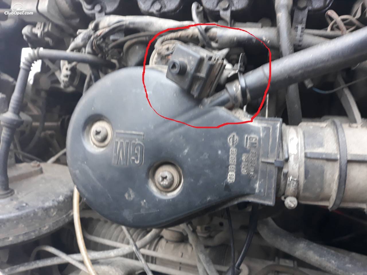

Un furtun vine de la filtru aer habitaclu (cred) și unu pleacã dedesupt de piesã (lângã motor) și mi s-a rupt la piesa asta o bucatã de plastic unde vine-a bãgat furtunul (cu totul).
Am vãzut cã acolo ar fi ceva în legãturã cu amestecul de benzinã ; o bucatã de metal care se deschide și închide când accelerezi (cum îi zice 😠) și din cauza asta se tureazã ca 😠 la pornire și în mers și nu vreau sã mai pierd benzinã aiurea.

Dacã e vorba de piesa încercuitã, cred cã e supapa vapori de benzinã...GM 1997199, a fost montatã și pe Astra F, Corsa A/B, Omega A/B, Vectra A/B, Tigra B...nouã e cam 170RON...

Cea cu GM ... dar mersi !
