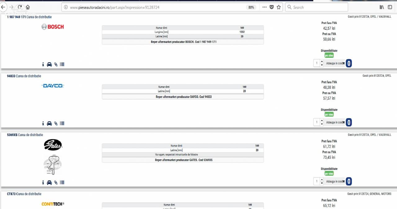

Buna seara dragi prieteni,am si eu o nelamurire daca ma poate ajuta cineva. Trebuie sa schimb cureaua de distributie si vreau sa o comand de pe internet dar nu stiu exact codul la motor,adica x18xe sau x18xe1.Este un opel vectra B din 1998 luna a 6 sau a 7,motor 1.8 benzina(113-115 CV).Eu am cartea masini iar fostul proprietar a incercuit presupusul model pe care la cumparat,se vede un (1) mic dar nu stiu exact daca intradevar inseamna ca ar fi codul x18xe1,iar ca o adaugare la mesajul meu care mi-ar fi la fel de folositoare,eu m-am orientat catre cureaua de distributie cu 169 de dinti 24mm de lata si 1352mm de lunga

Motorul este X18XE1... singura variantã montatã de Opel.... pe Vectra B.
Și cureaua e asta:
ATENȚIE: cureaua are (doar) 20mm lãțime!

Salut bibu,multumesc mult pentru raspuns,o sa scriu codul de pe sasiu W0L0JBF19W1285426. Vreau sa iti zic ca am masurat curelele,cea de accesorii are 2 cm iar cea de distributie 2.3 cm aici ma duce un pic in eroare sa fi avut 2.4 cm si de la uzura adica 100,000 km sa se fi mancat 1mm chestia e ca tu mi-ai zis ca are 2cm(latime) am masurato cu ruleta.
  • Mesaje scrise: 7,183
Da, ai dreptate, am mai studiat documentatie, într-adevãr ptr motorul X18XE, are 24mm lãtime, ptr X18XE1 si Z18XE(L) are 20mm, celelalte caracterisitici ale curelei sunt identice...Deci motorul tãu este X18XE.[i]
