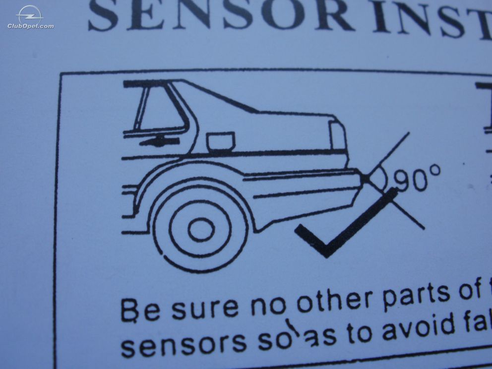

Am sa raspund tot eu pentru ca intre timp am primit coletul cu senzori. In instructiunile din cutie spune 90 grade dar dupa montare am constatat ca este pe undeva pe la 60 grade.

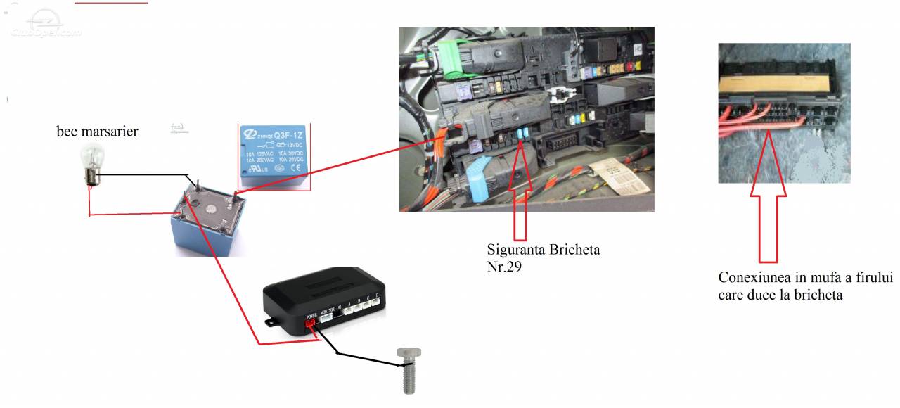

Salut Sunt nou pe forum si vreau sa ma lamuresc cu o problema
Am un Opel Astra 2008 am montat senzori de parcare (made in China nu sunt originali)
Am testat inainte de a monta senzorii am facut conexiunea la modulul de parcare cu care au venit senzorii conectare senzori A B C D alimentare modul din stopul stanga de la becul de masalier, pus contactul bagat in masalir. totul functioneaza perfect
Trecut la implementare gaurit bara tras fire cositorit alimentarea la modul tras afisajul in fata Pana aici totul perfect
Pun contactul bag in masalie totul functioneaza dar ! dupa ce pornesc motorul mai functioneza 3 secunde dupa care intra pe avarie
Problema este ca cu motorul pornit dupa 3 secunde calculatorul de bord sesizeaza ceva la becul de masalier si taie alimentarea
Cu motorul stins cu contaxctul pus totul funtioneaza perfect
Cine s-a mai lovit de aceasta problema rog raspuns

Pune releu care sa ia comanda de la becul de marsarier si alimentarea ia-o din alta parte, nu de la becuri.

Incearca sa faci cum a spus Georgius. Astra H are REC si taie alimentarea cand simte un consum mai mare pe becul de mers inapoi. Daca poti sa ocolesti REC-ul cu alimentarea.

Ieri am terminat proiectul cu senzorii de parcare, Daca vreti va fac o scurta descriere pentru cei care vor sa monteze
Deci cei care au Opel Astra H de generatie noua 2008-2009 si vor sa monteze senzori de parcare aftermarket trebuie sa aibe grija ca modelul lor au calculator de bord cu control al sistenului electric cu comunicatie pe CAN acre trimite impulsuri in circuit de verificare
Descriere
1. Cumparat sistem parcare cu 4 senzori

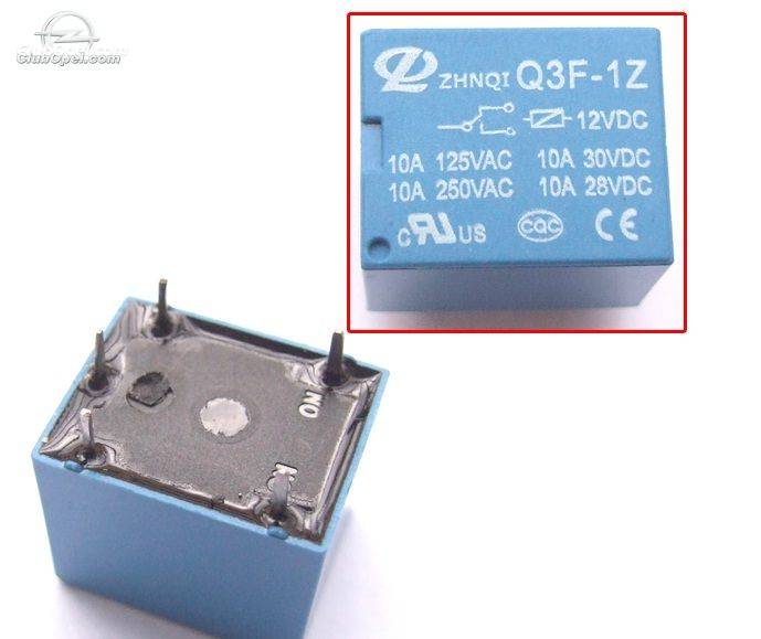

2. cumparat releu 12V 10A cu bobina de rezistenra mare 20KOhm si consum redus
3. Vopsit senzori in culoarea masini
4.Gaurit bara si tras firele de la senzori in prtbagaj

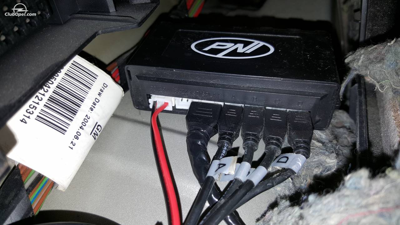

5.Alimentat controlerul de la senzori din siguranta 29 de la bricheta prin releu. Am vrut sa alimentez din tablou din siguranta dedicata senzorilor dar nu era cablata Am facut in felul urmator comanda de la releu(bobina) alimentata din stopul stanga de la becul de marsarier in mufa sunt firele maro si cel alb negru pinul 1 si pinul ultimul
Desfacut din tablou mufa X3 cautat fitul de la sigutanta 29 (bricheta) si conectat prin releu la controler senzori parcare (mufa X3 are doua clipsuri in care se baga o surubelnita mica si se desface prin culisare)
6. Sub stopul stanga sub mocheta se gaseste un surub de masa, am legat cu un papuc firul de masa acolo
! Daca foloseam alimentarea direct de la bec fara releu la pornirea motorului intra in functie comunicatia de control a sistemului electric si imi taia alimentarea . Folosind releu am scapat de problema
! Atentie daca folositi releu auto de 12V 40A nu merge acesta are consum mai mare si este depistat de calculator, am incercat si nu merge
7 Pozat cablurile si fixat controlerul langa tabloul de sigurante din portbagaj cel din partea stanga. Surpriza cablurile de la senzori intrau in conflict cu calculatorul si dadea alarme false. A trebuit sa scot tot controlerul si cablurile de acolo si sa le bag sub plasticul de jos de la gura prtbagajului

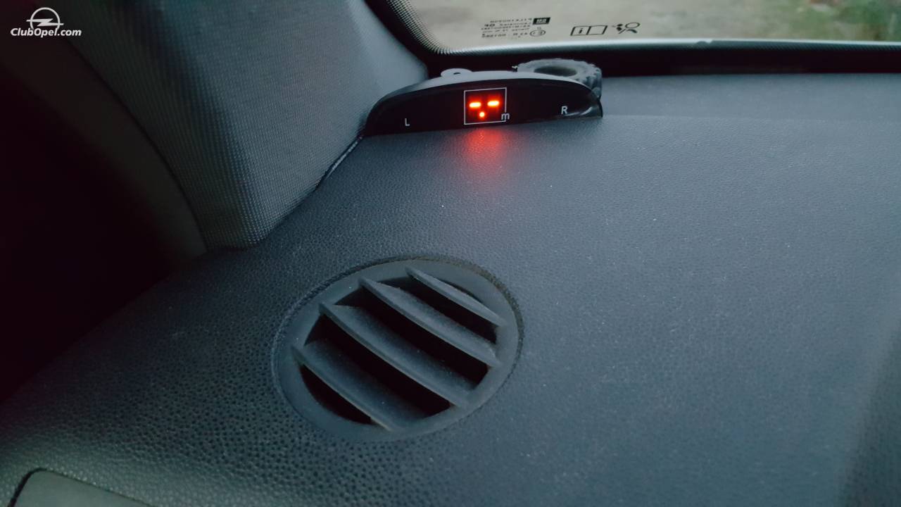

9. Tras firul de la afisaj in fata pe langa chedar prin partea de sus
Totul functioneaza OK
