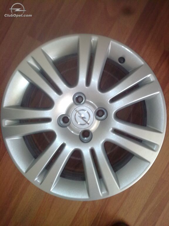

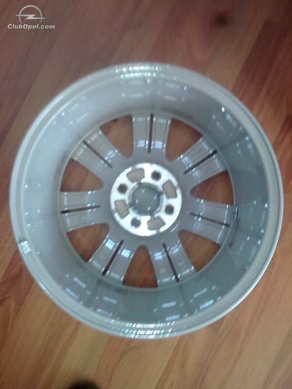

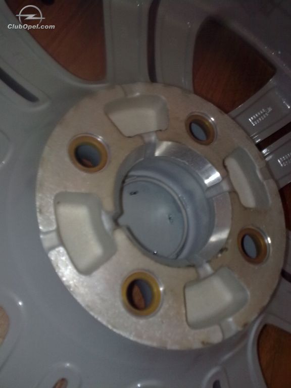

Salut!
Revin cu pozele jantelor.
@jgyprime - sper sa nu am nevoie de inele de centrare, desi, daca privesti pozele o sa vezi ca pe spatele jantei gaura centrala este conica la inceput.
Acum intrebarea este daca trebuie sa schimb prezoanele pentru ca sunt cele cu care a venit masina din fabrica cu jantele de tabla.

@Kerosem daca jantele cumparate sunt originale Opel si asa par sunt de corsa D atunci nu e nevoie de inel de centrare
gaura este conica ca sa fie mai usor de introdus pe butuc ,daca era dreapta te chinuiai.
