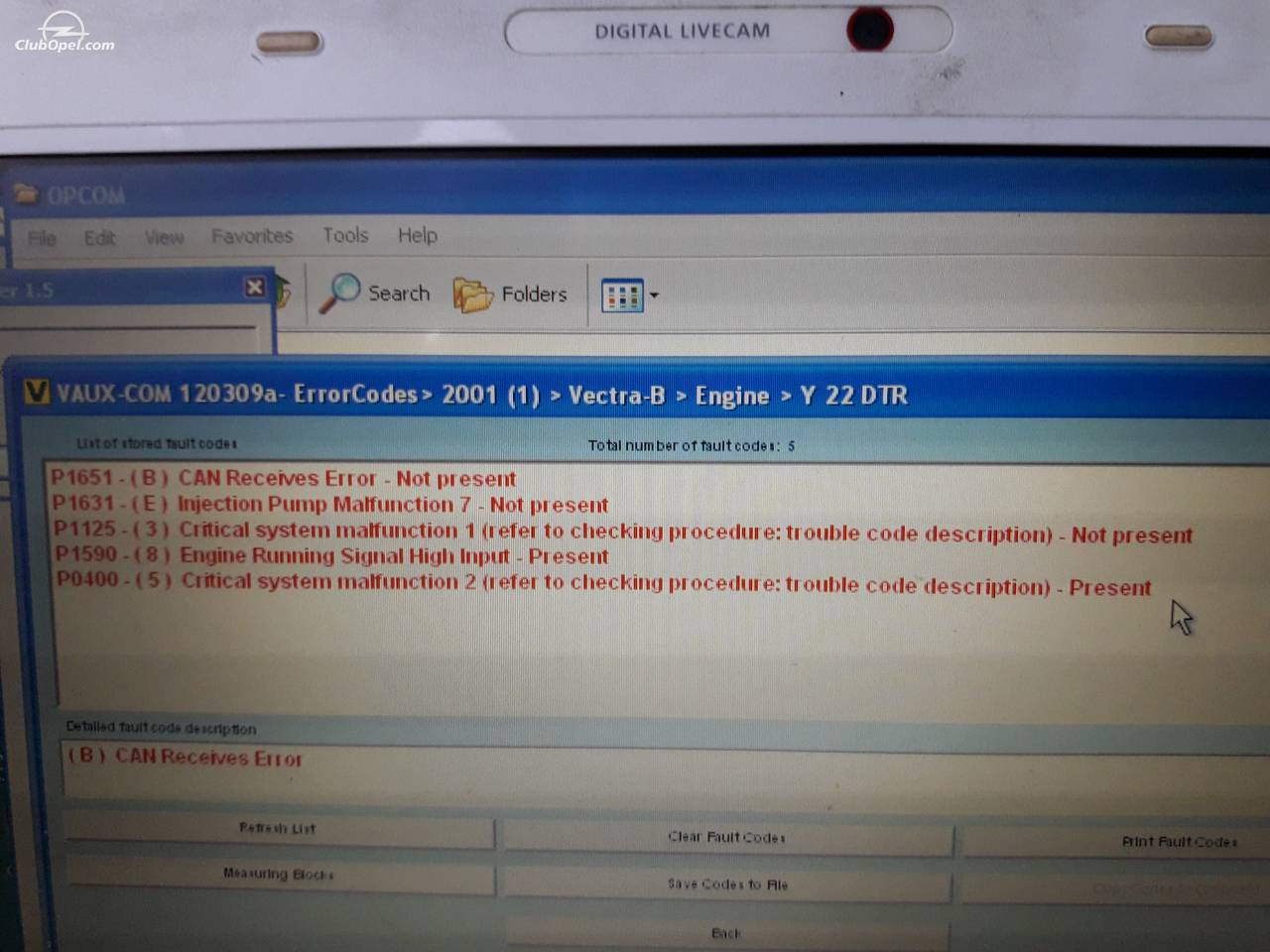

Ajutor va rog!
Se aprinde check engine si nu mai are putere. In tras se mai stinge dar la decelerare se reaprinde. Ce ar putea fi?

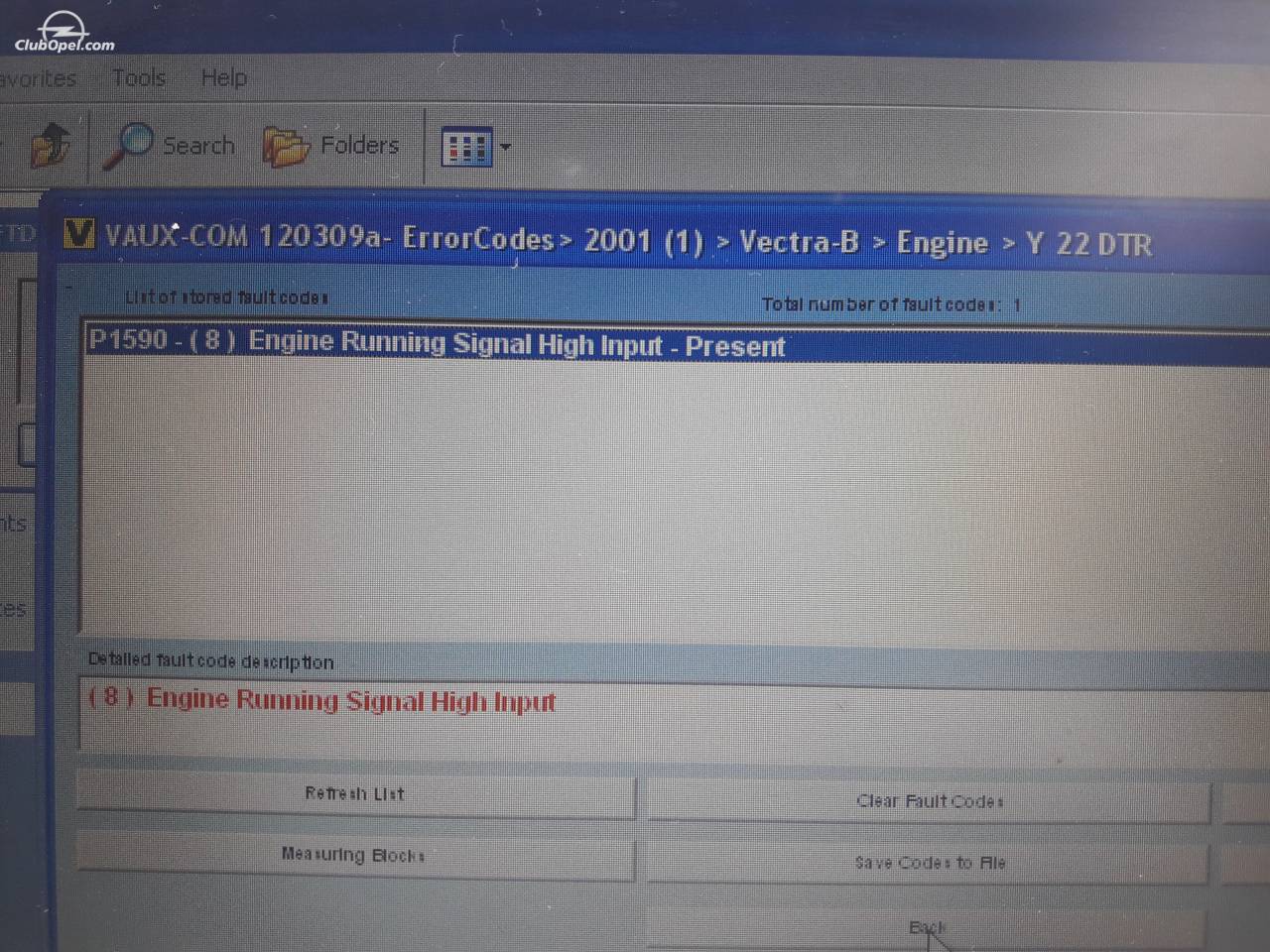

Aceeasi eroare P1590 (😎. Am schimbat valva mica de bypass si nimic. Un coleg amabil care a avut problemã asta? Si cum sa rezolvat? Am atasat si eroarea. Multumesc anticipat.

P1590 ( 8 ) a apãrut semnul ala ...
  • Mesaje scrise: 7,040
Daca ai schimbat electrovalva de vacum de la rezervor, verifica si continuitatea firelor de la valva la ECU.
  • costin nastase
  • Mesaje scrise: 14
  • Locatie: Vrancea
  • Masina: Vectra 2001 Y22DTR
  • Cont inregistrat: 05 Oct 2016
Am mãsurat tensiunea si vine undeva pe la 8 volti. Cât ar trebui sã fie?
Ar trebui sa ai 12 V minim din cate stiu.
