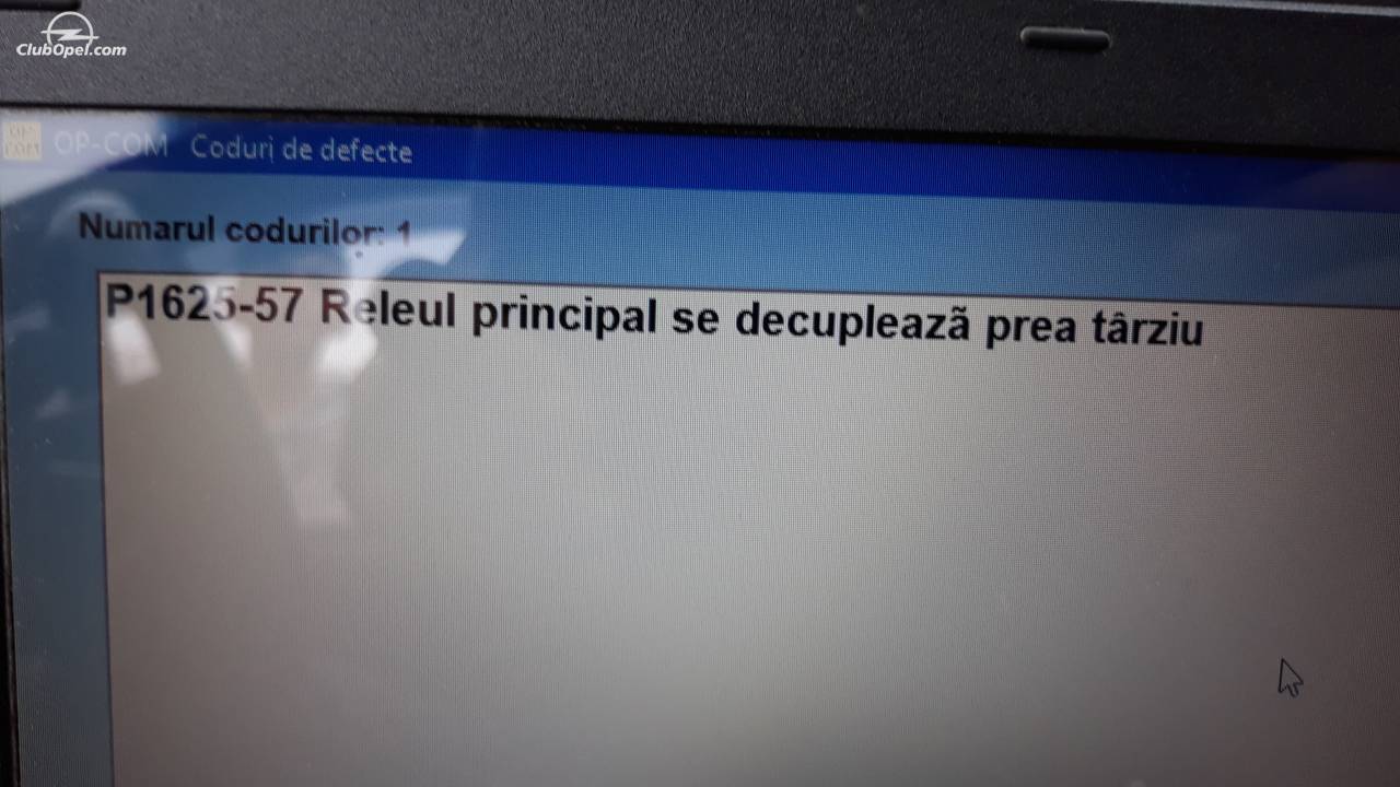

Mi-a apãrut și mie o eroare și nu reușesc sã-mi dau seama de la ce este.
De douã zile mașina a început sã porneascã din ce în ce mai greu, pânã ieri când a cedat electromotorul. Cel puțin așa cred pentru cã învârt de cheie și se aude doar un click. Bendixul nu mai e aruncat pe coroanã.
Împinsã pornește imediat...
Au legãturã aceste simptome cu eroarea apãrutã?
