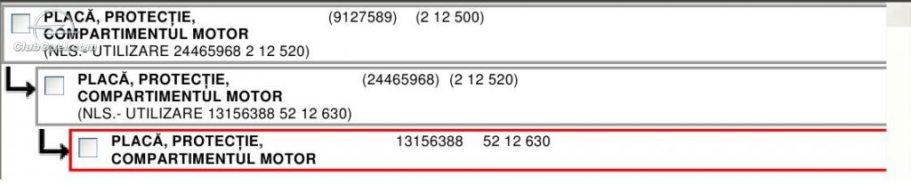

Care e codul suruburilor pt. prinderea scutului la Corsa C?
In EPC am gasit doar
iar suruburile care le-am primit nu prea se potrivesc (cod 2 12 519).

pt shiva: daca ai deja scutul nu are rost sa cumperi si suruburile +piulite originale, ajung cam 1 mil. eu am sudat 4 piulite in lonjeronul de la motor (sunt niste decupari hexagonale) si am prins scutul cu suruburi normale, a ajuns max 20 lei. si nu e nici o diferenta fata de prinderile originale. daca vrei detalii da un pm
