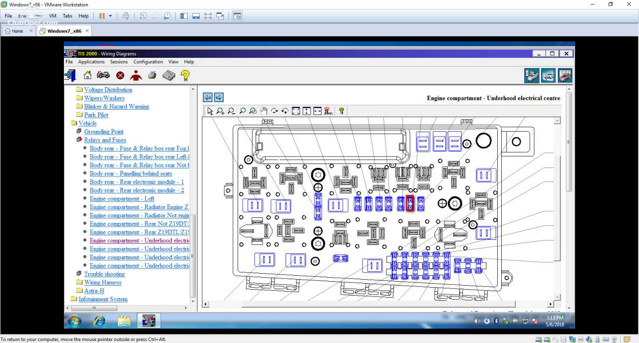

Am un opel astra H GTC 2006 1.7 cdti si de 2 saptamani nu mai mi se aprind proiectoarele. Am verificat becurile sunt bune. Stie cineva care este siguranta de la proiectoare? Ca eu le-am luat la rand pe alea mici si nu am vazut niciuna arsa, multumesc.

Da stiu ca mai am si in spate, dar nu stiu mai exact care este siguranta pentru proiectoare. Ca sa la prima vedere toate par bune...
  • Mesaje scrise: 7,042
Siguranta F13 -15 A din UEC.

Multumesc Iulian, dar ai putea totusi sa fii mai putin tehnic si sa explici si pentru noobi ca mine. Care habar nu au ce e ala UEC, mai excat unde este acea siguranta?
  • catastefan
  • Mesaje scrise: 5,918
  • Masina: Corsa 2001 Z12XE
UEC este panoul de sigurante de sub capota ....iar F15 este cea incercuita
In panoul de sigurante de la motor. Pe mijloc.

Va multumesc colegi, maine o inlocui.
