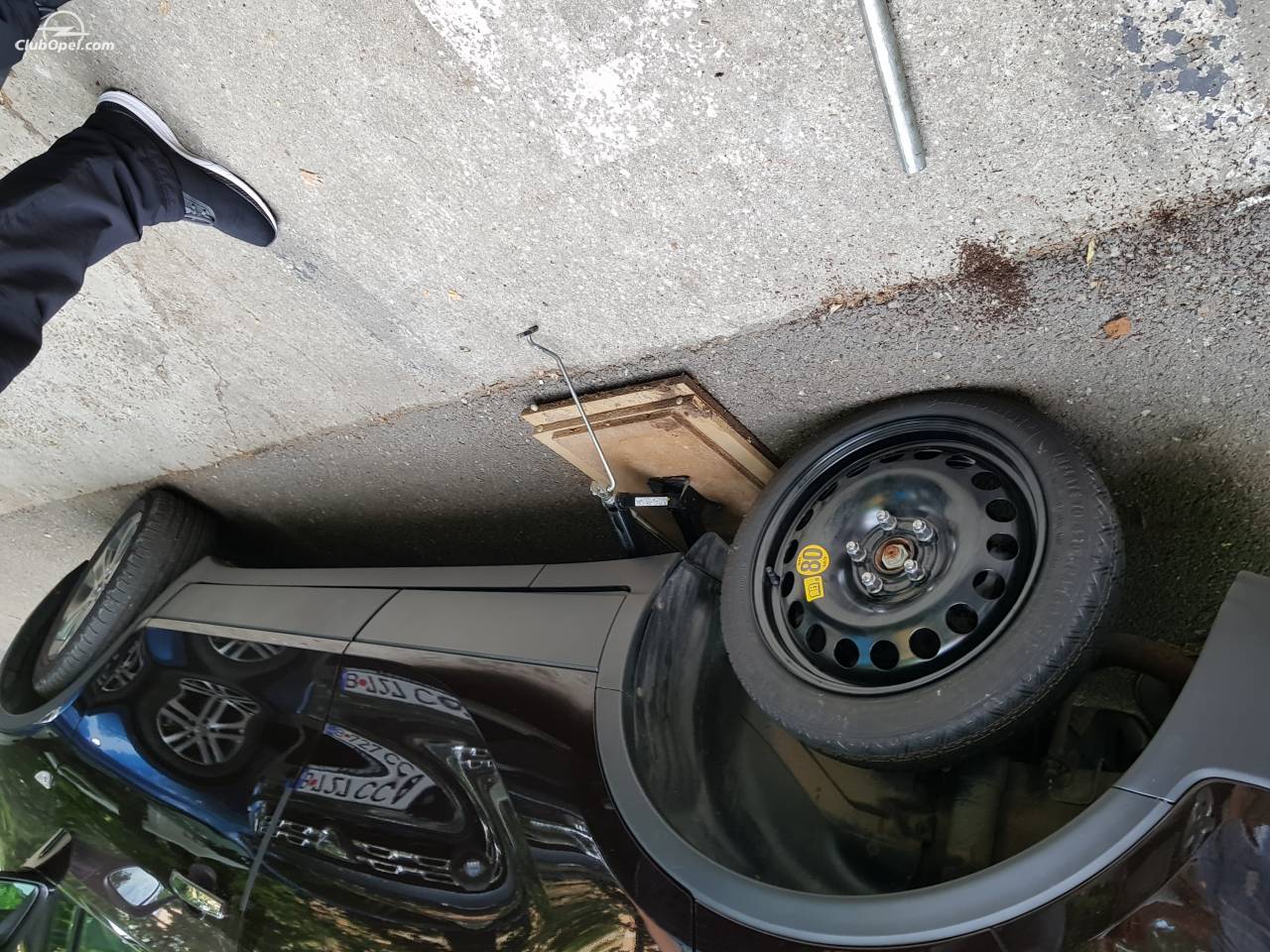

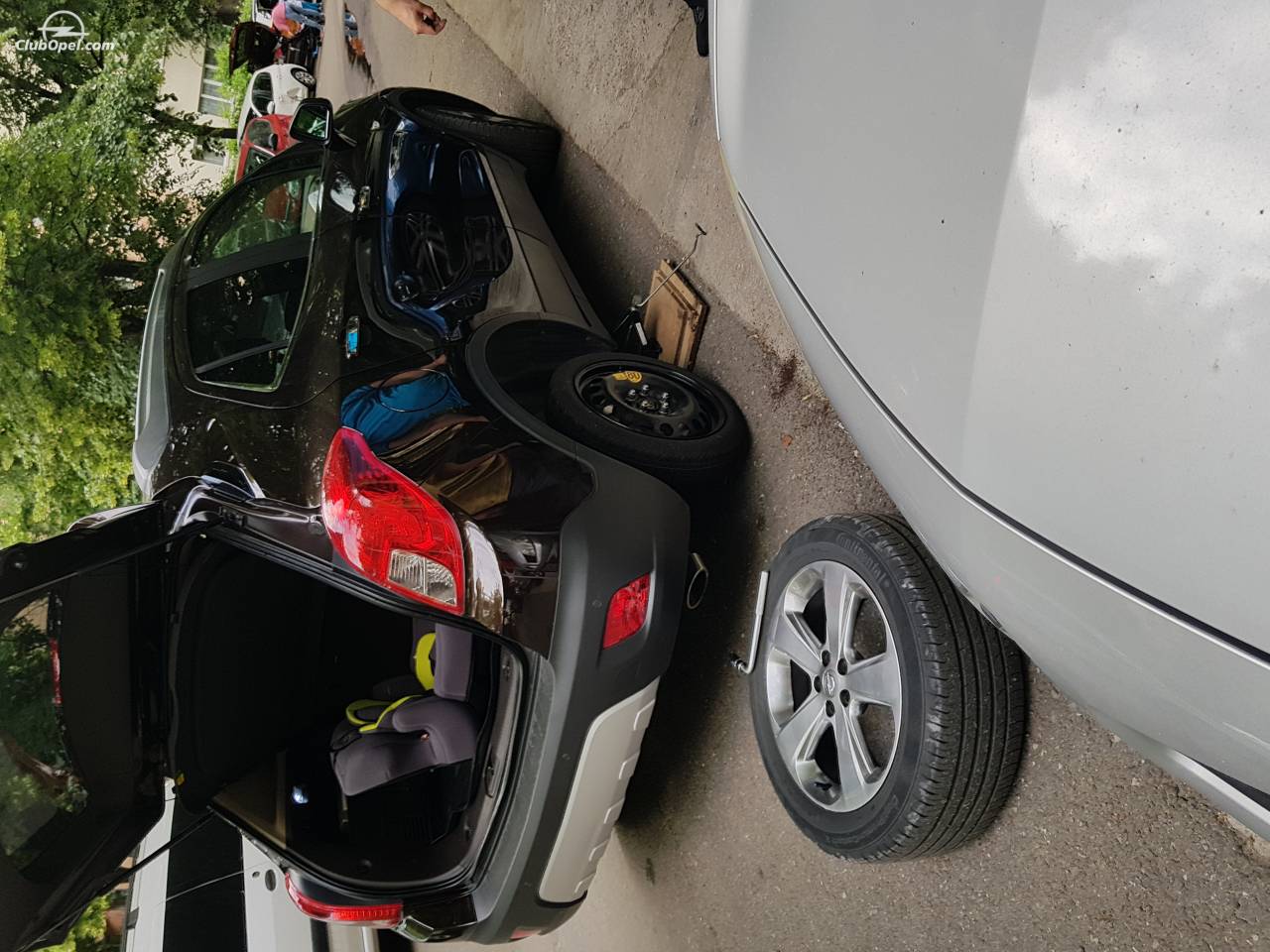

Sper sa nu o folosesc niciodata . Pe prezoame intra perfect si nu atinge de etrier.
