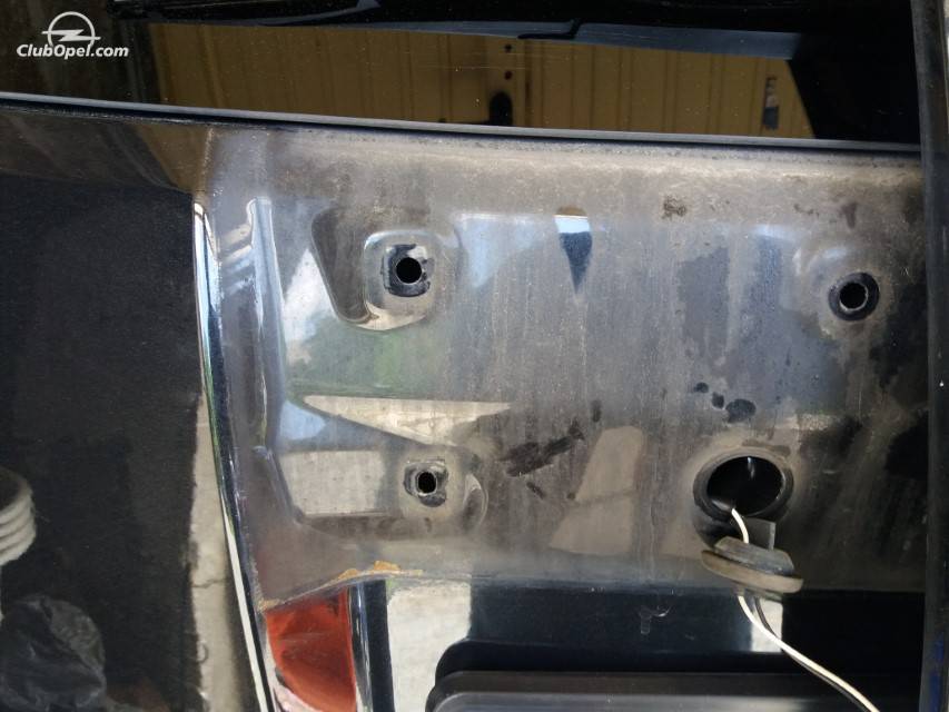

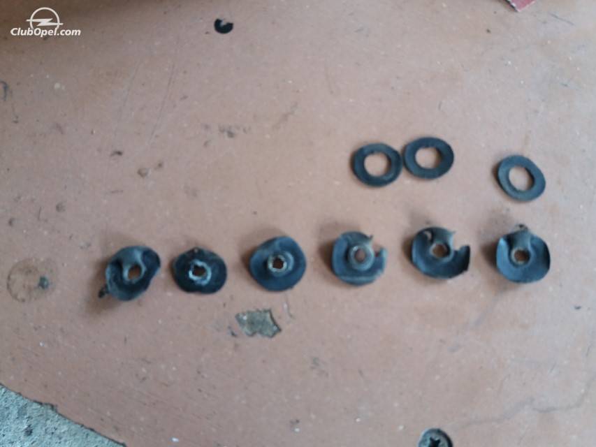

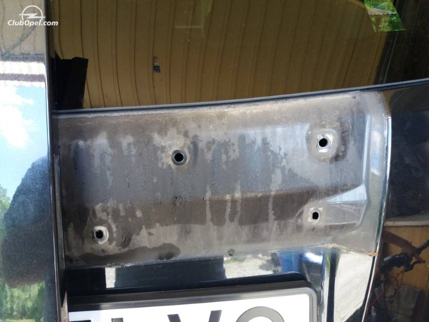

Sunt proaspat posesor de Antara 2.2 184 ps AT, masina se prezinta bine din toate punctele de vedere, dar dupa ce i-am facut prima baita am sesizat rugina pe hayon sub plasticul pe care este semnul masinii. M-am gandit ca ar fi bine sa verificati si voi deoacere cu timpul aici poate aparea usor rugina. Eu deja am remediat/vopsit si am montat saibe din cauciuc mai groase ca sa nu atinga acel ormament tabla.
