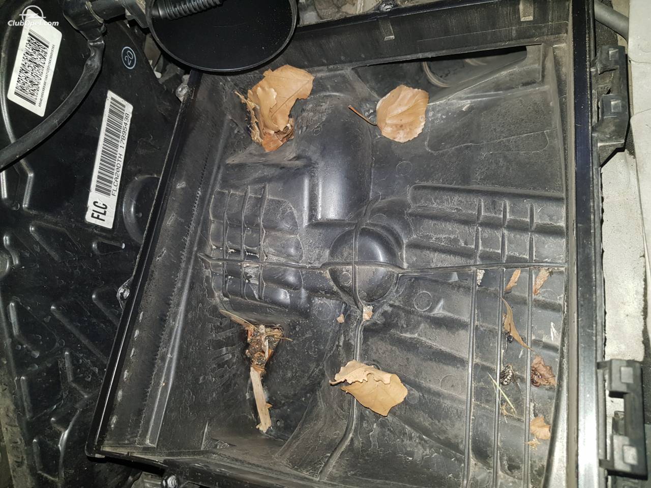

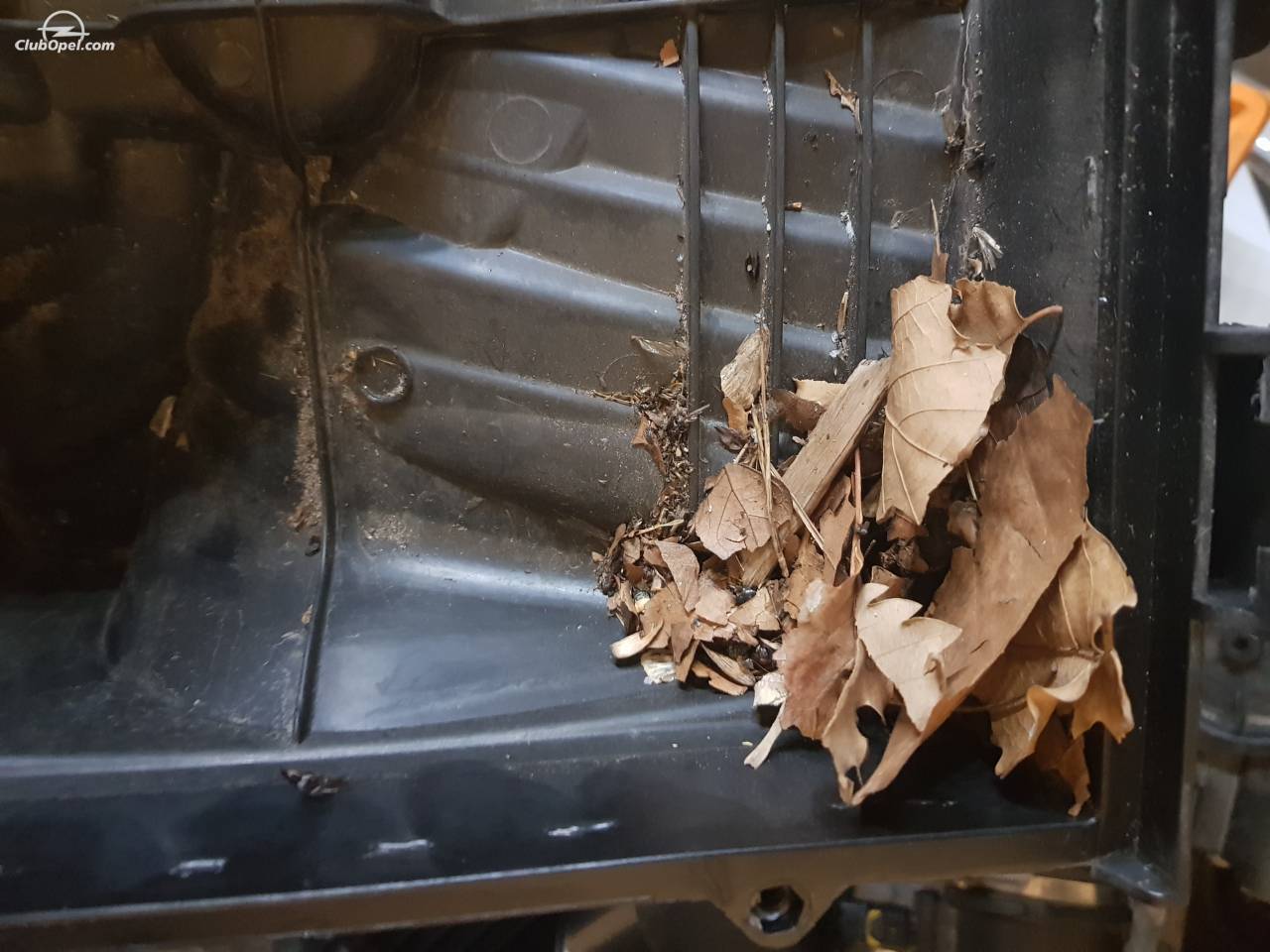

Autoglobus Timisoara. Prima experientã cu ei. Mi-a plãcut faptul cã iti inspirã profesionalism, personalul de la receptie service a fost amabil dar pe partea de service cred ca este ultima experientã la ei. Am fost pentru o simplã revizie, dar rezultatele nu au fost satisfãcãtoare. Asa aratã compartimentului filtrului de aer dupa ce ei au schimbat filtrul de aer. Ori nu stiu eu, ori s-au schimbat normele Opel, dar nu mi se pare sa lase atâta mizerie acolo.
