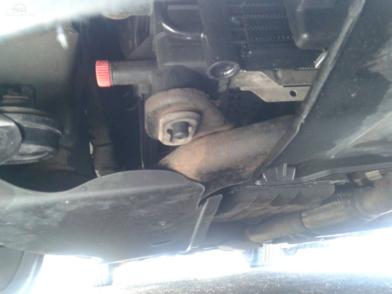

Cum privesti masina din fata, te bagi sub ea si trebuie sa ai un robinet (rosu sau verde parca este) in partea de jos a radiatorului. Pur si simplu il desfiletezi cu mana cat sa curga antigelul, fara sa il scoti de tot. Iei un bidon de apa de 5 litri si il tai pe lung, astfel incat sa intre sub masina

6 litri intra in general (cazul meu A16XER).Dar ca si sfat sau cum am procedat eu cel putin , trebuie golit cu ajutorul unui furtunas de la robinetul cu pricina intr-un bidonas de 5l ca sa vezi cam cat lichid se scurge.Eu am scos cam 5L fiindca am parcat masina cu botul usor in panta si inclinat spre partea cu robinetul. Apoi am umplut cu 5Lde apa distilata pura instalatia, pornit motorul pana la deschidere termostat respectiv aerisire si golit din nou .Astfel am diluat si ramasita de antigel vechi ramas prin circuitul de racire motor (cam 1L) si am scos masurand din nou aprox 5L. Antigelul nou (am folosit Hepu G12 roz) a fost diluat strict 50/50 volume egale de apa cu antigel,apoi am umplut instalatia la semn si am circulat usor urmarind cam timp de 2-3 zile variatia nivelului din vas,completand cand a fost necesar. Inainte de pornirea la drum cu noul antigel, sfatuiesc sa mai strangeti de furtunele mai groase care pleaca de la radiator ca sa mai ajutati la aerisire dar fara buson montat,apoi strangeti busonul de la vasul de expansie pana la refuz si porniti la drum navigand si cu un ochi la ceasul temperatura apa sau in meniul secret pentru astra H. Succes !
