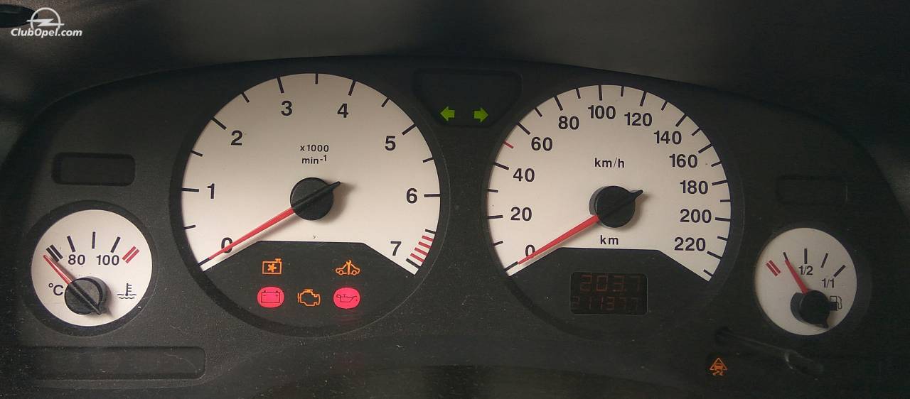

Buna seara. Am o Zafira A 1.8 benzina, an 2001.
Asta e întâmplarea mea: am plecat ieri pe la prânz de acasã, și în maxim un kilometru (cu motorul relativ rece, normal), am ajuns la o coloanã de mașini ce mergea foarte încet, am franat (cu ambreiajul calcat), apoi am incercat sa merg in continuare cu viteza mica (5-10km/h). Nu mi-am dat seama cã rãmãsese maneta la viteza a treia. Normal cã mi-a murit motorul. Am incercat sa plec de pe loc, dar nu a mai pornit, învârtea dar nu pornea. Am incercat pe loc sa o pornesc de mai multe ori, și nimic. Ciudat era cã se aprindeau toti indicatorii din stânga (de sub turometru) și niciunul din dreapta, lucru nemaiîntâlnit. A trebuit sã o imping pe dreapta si sa incerc in continuare. Am decuplat debitmetrul și degeaba. Am mai lãsat-o 10 minute și apoi a pornit la prima cheie. Toți martorii erau ok, mai puțin cel pt controlul tracțiuni, care era aprins (dar care s-a stins dupã 10 minute de mers prin oraș și apoi o staționare de o jumãtate de ora).
De la ce ar fi putut sã nu porneascã?
Mulțumesc.

Azi s-a manifestat din nou, s-a oprit din mers cand m-am oprit la semafor, la nici 1km dupã ce am plecat, fara nici o bruscare sau groapa (chiar am si lãsat motorul sa se încãlzeascã un pic la plecare).
Norocul meu a fost un bãiat care era în apropiere și m-a vãzut cand împingeam mașina. A scos repede o interfațã și laptop-ului și mi-a resetat eroarea (erorile). Recunosc cã nu mi-a cerut nimic dar nici nu mi-a zis exact ce erori au fost, in schimb mi-a zis ceva de ECU (sa ii curat contactii / mufele sa nu fi luat apa).

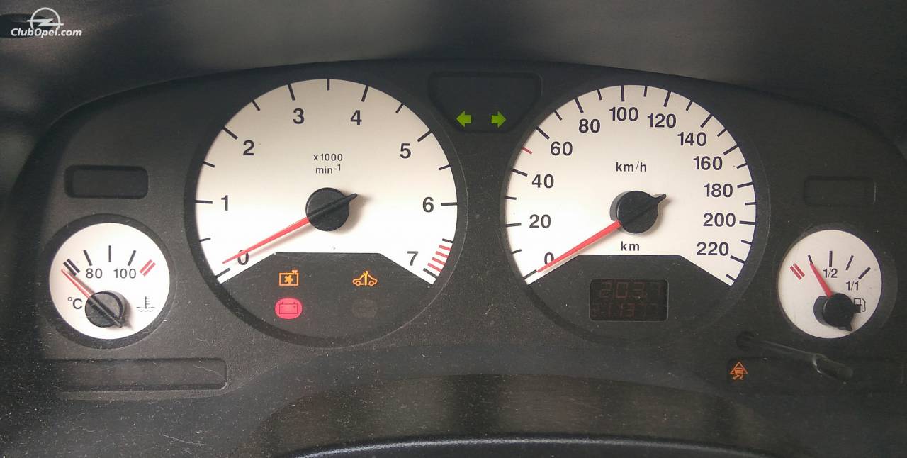

Atasez doua poze cu becurile din bord, cea cu mai multe aprinse pe contact, iar cea cu mai putine când îi dau la automat.

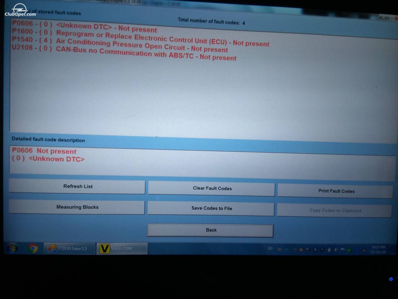

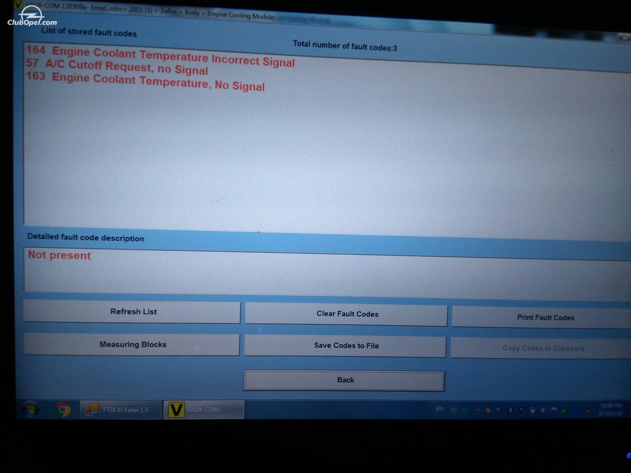

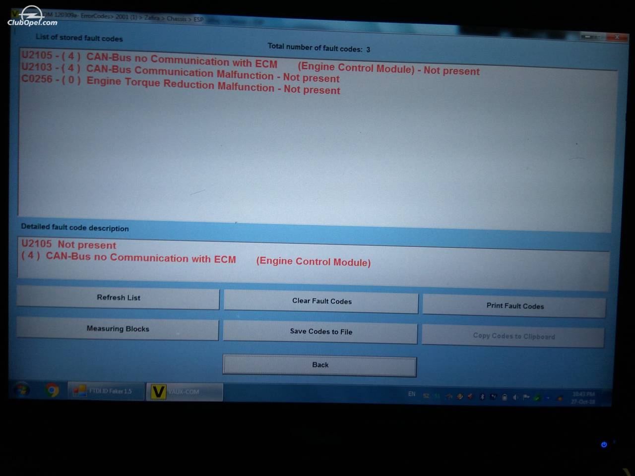

Am împrumutat o interfațã de la un prieten și am facut o verificare sambata seara (dupã ce a mai fãcut odatã figura). Atașez mai jos poze cu ele, par destul de grave.

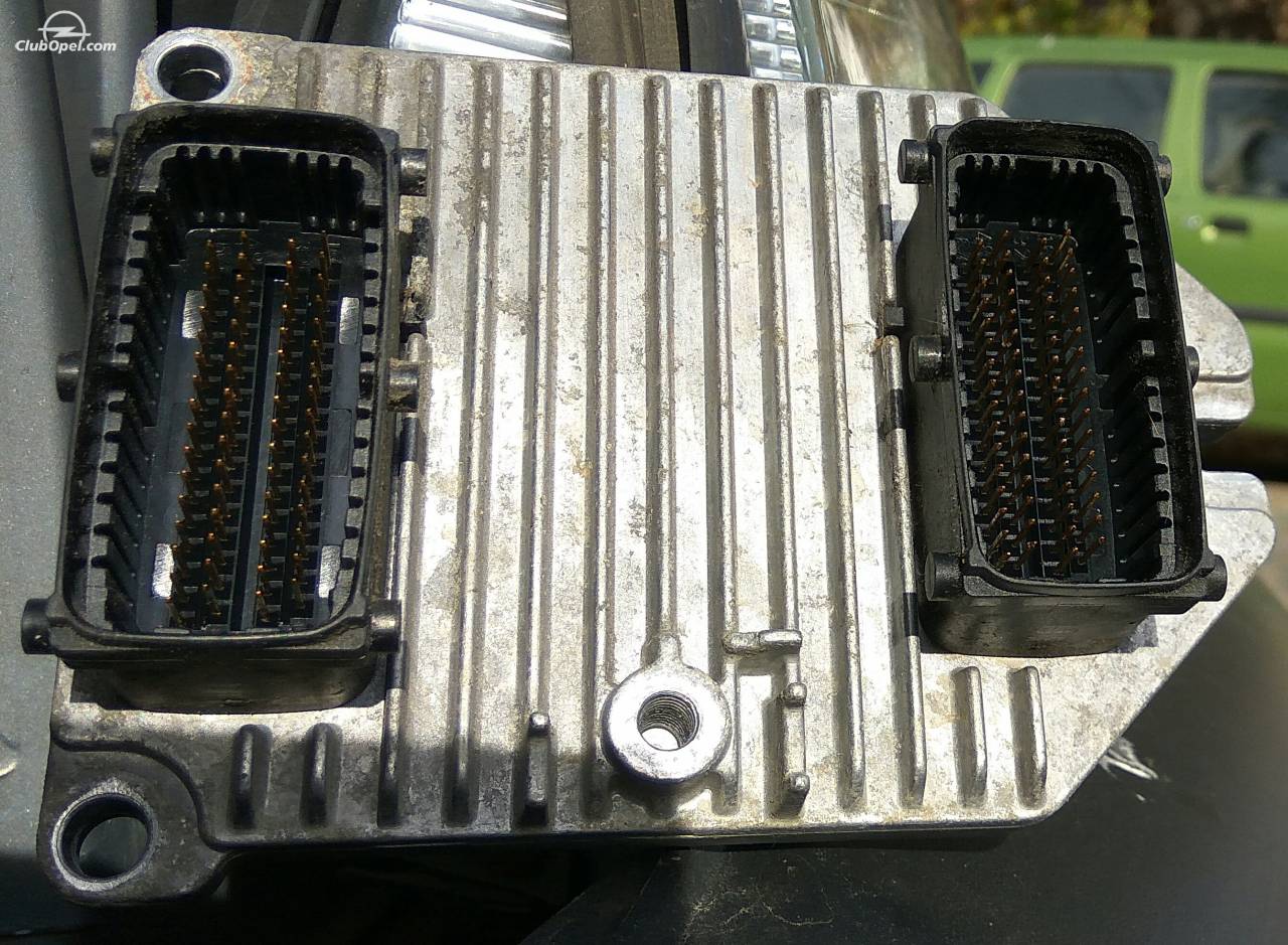

Am desfãcut mufele și dat jos ecu de pe motor și am bãgat spray contact uscat la greu in mufe și le-am mișcat cuplat-decuplat de pârghie de multe ori, dupã care le-am scuturat bine și suflat (sã iasã din ele surplusul de lichid). Le-am pus la loc, am șters toate erorile și, deocamdatã, de doua zile nu a mai facut, sper sa fi fost de acolo (desi mufele și contactii pe ecu nu pãreau evident murdari sau oxidati).

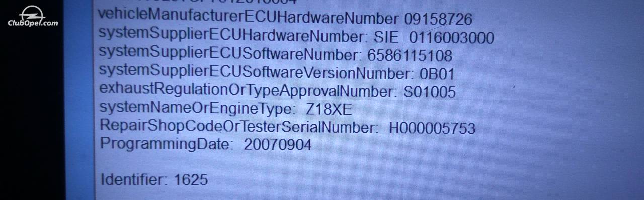

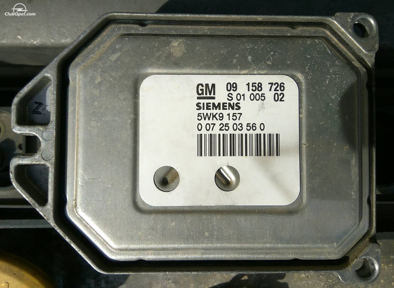

Inca ceva: din poza urmãtoare s-ar pãrea cã a mai fost umblat la ECU, scrie programming date 20070904, așa e?
