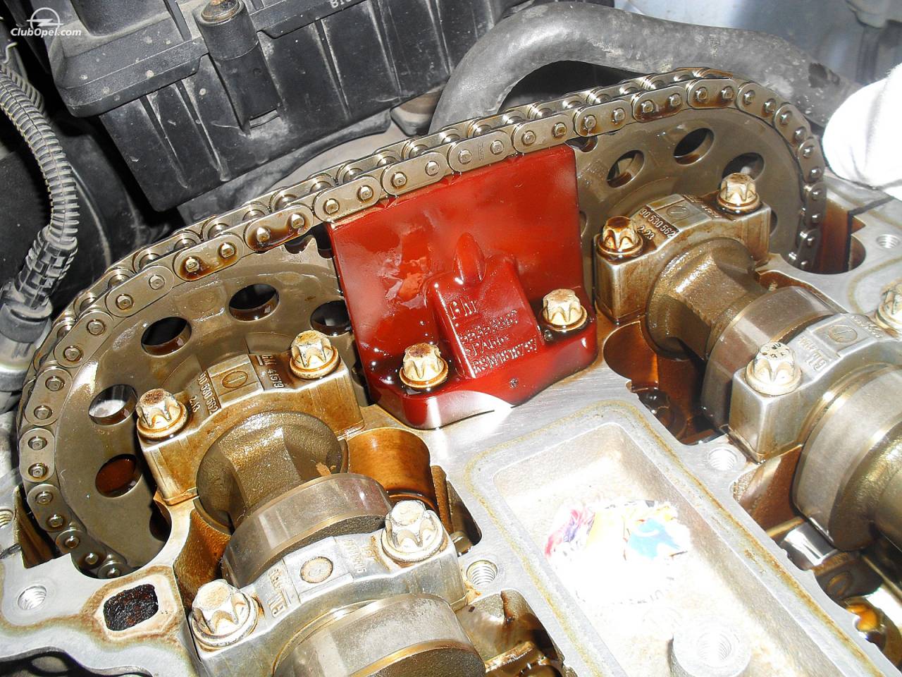

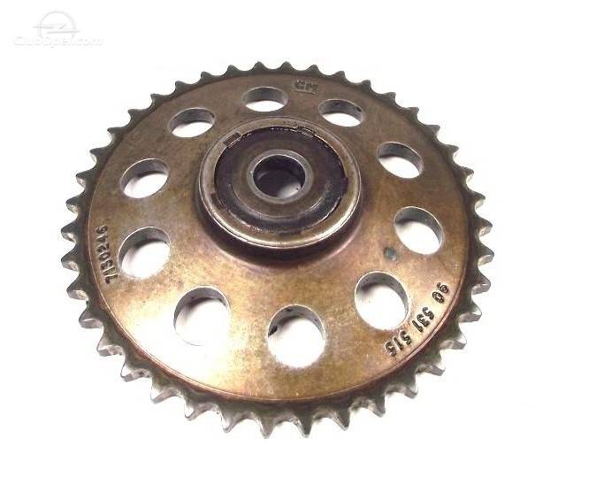

Danpet , si la mine patina de sus este portocalie , am desfacut ieri capacul de la culbutori si am ramas foarte dezamagit ca nu am vazut patina neagra si pinioanele calite. Masina am cumparat-o de la un tip care o rulase doar un an de zile SI facuse cu ea 25.000 km demonstrati cu cartea de service iar eu nu am schimbat distributia .Masina mea e fabricata in anul 2007 si incep sa cred ca Opelurile Astra incepand cu 2007 au kitul de distributie de tip nou cu patina orizontala maro , pinioane necalite si discul cu fante de tip nou . Lantul este inscriptionat JWIS si pe unul din pinioane este stantat GM si codul 55353162
Incep sa cred dar nu sunt 100 la suta sigur. Oare ar fi posibil ca smecherii de la service sa substituiasca kituri de distributie?
  • danpet
  • Mesaje scrise: 1,145
  • Masina: Corsa 1994 C14NZ
Un kit de distributie poate fi substituit (in service),numai la operatia de schimbare a lui pe masina...Daca primul proprietar nu l-a schimbat...ca la 25.000km nu avea sens,iar tu nu l-ai schimbat,rezulta ca e cel din fabrica.
Si eu am motive sa cred ca si al meu e cel din fabrica,mai ales acum cand am confirmarea ca si al tau e la fel cu al meu...a mea e din 2006 si am luat-o la 155.000km (reali-citit cu Opcom).Au fost mai multi proprietari,dar,sigur,ultimul (femeie singura) de la care am cumparat-o eu,mi-a spus ca nu a reparat nimic la motor in 4 ani cat a folosit-o ea.
Voi schimba si eu in curand kitul,il am cumparat (Ruville),am vrut sa-l schimb asta vara,dar am amanat.

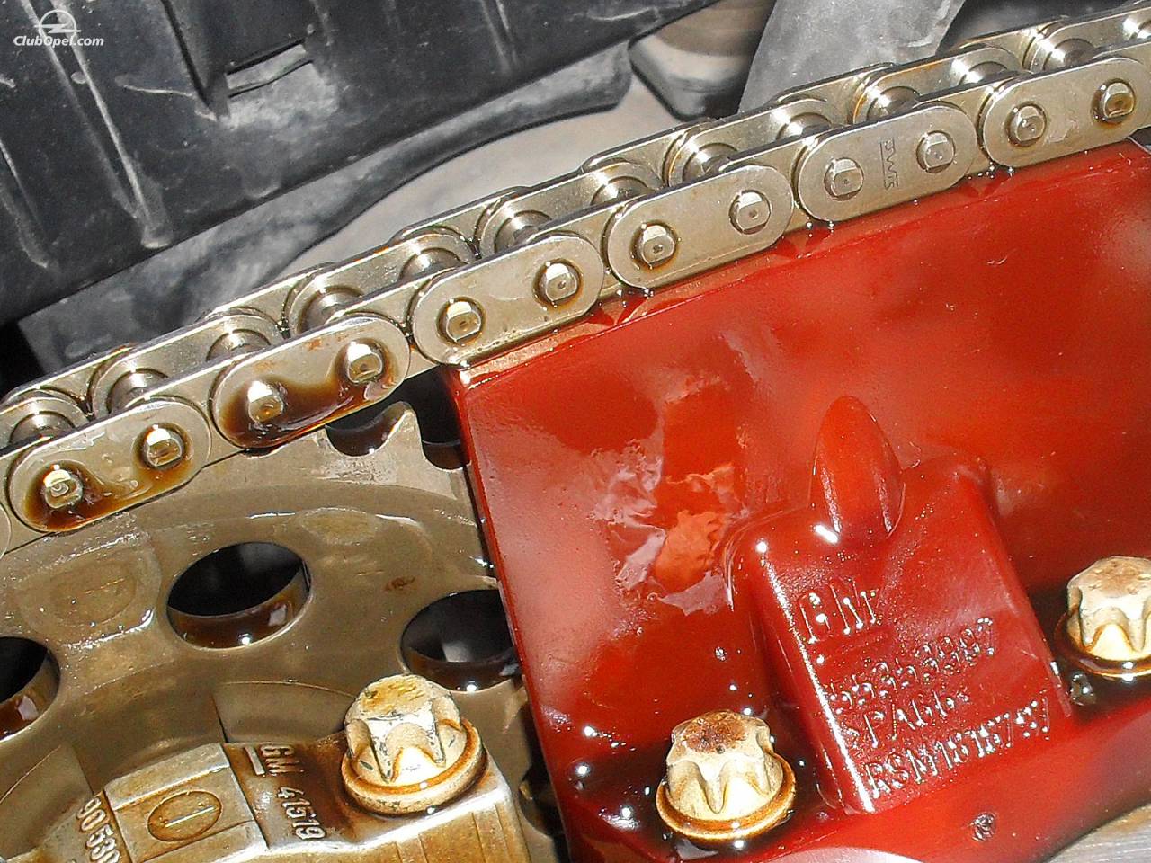

Uite ce are colegul @mariuseek pe masina,din fabrica (e sigur!)...la fel ca la noi:
mariuseek a scris:E lantul de pe masina mea. Nu a fost schimbat absolut nimic, totul e original din fabrica. Am desfacut doar ca sa verific lantul si strangerea suruburilor culbutorilor.

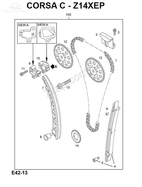

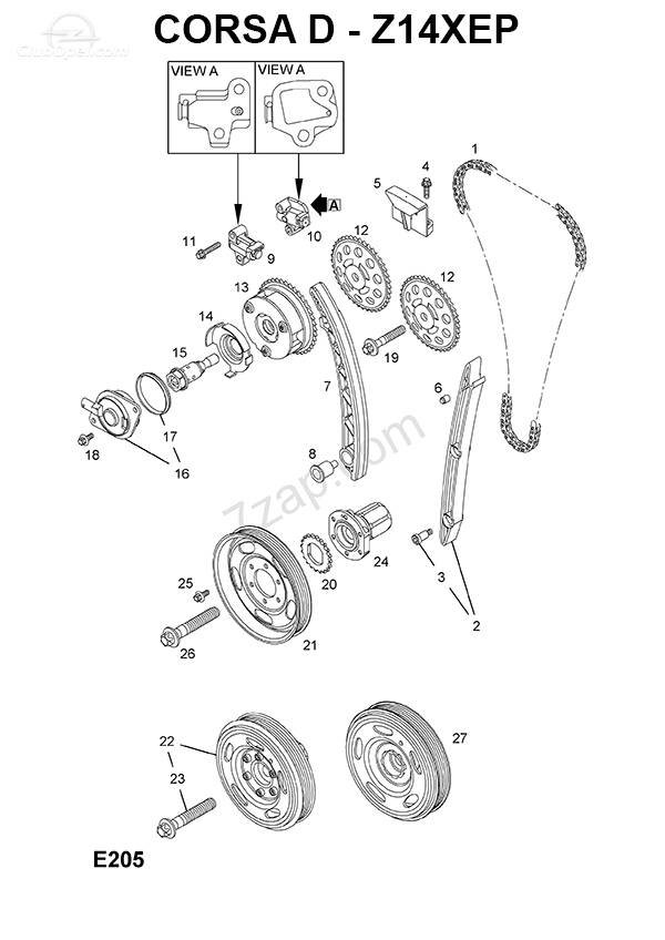

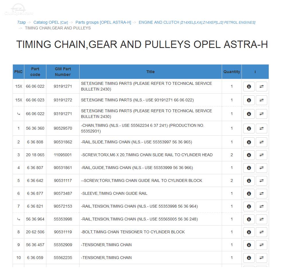

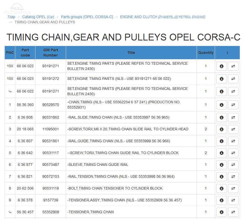

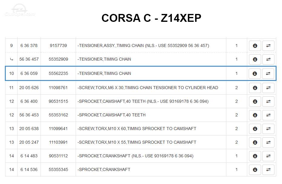

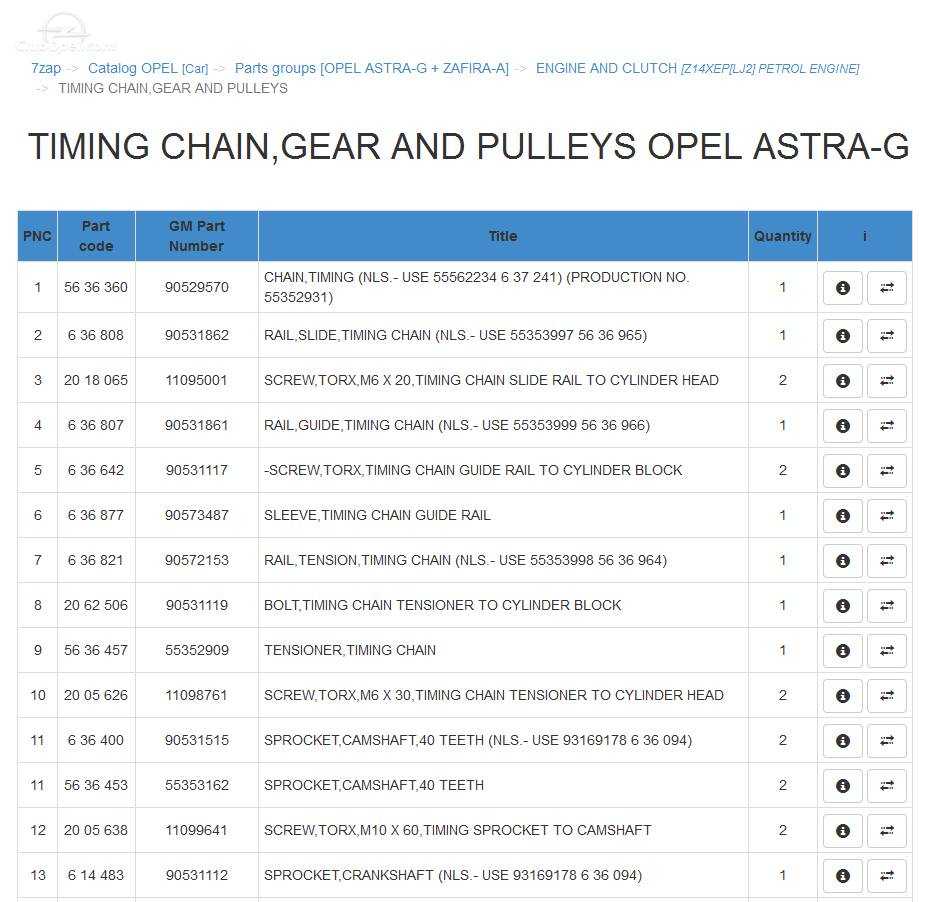

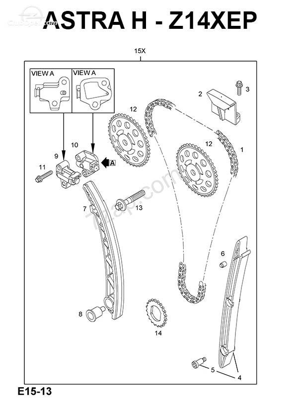

https://opel.7zap.com/en/car/ - VIN / YOUR CAR / ENGINE AND CLUTCH (Z14XEP) / TIMING CHAIN

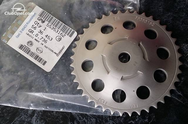

Pinion ax came
90531515 - dupa o simpla cautare pe net apare cu dinti caliti.
55353162 - dupa o simpla cautare pe net nu pare sa aiba dinti caliti

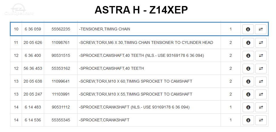

Pe unele masini apar amandoua coduri in lista, la unele apare doar unul singur.
La Astra H apar doua KIT-uri in functie de ce.... probabil dupa serie motor nu sunt sigur.
Oare "Pinion ax came" celor doua chituri la Astra H difera?
La altele nu apare nici un Kit.

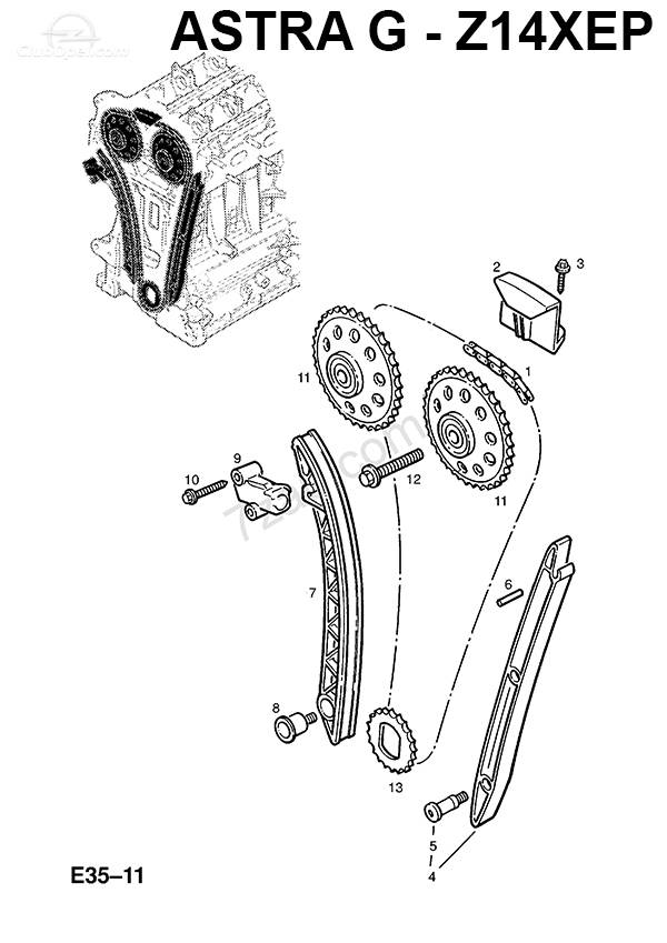

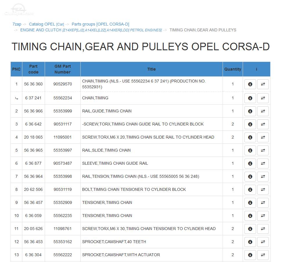

Ghidaj superior lant distributie
Pot fi atat albe cat si rosi din ce vad pe net. culoarea nu este batuta in cuie.

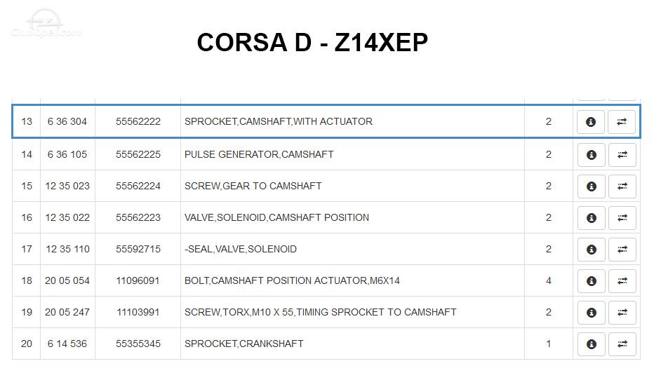

55353997 - Corsa D (cel din poza de sus pe net apare si pe alb)
90531862 - Corsa C, Astra G, Astra H.
Corsa C - Z14XEP
Corsa D - Z14XEP
Astra G - Z14XEP
Astra H - Z14XEP
Luati doar ce credeti ca este bun.
Pinion ax came cele cu dinti caliti oare se potrivesc in locul celor necalite?
  • T.ion
  • Mesaje scrise: 3,454
  • Masina: Zafira 2001 Z16XE

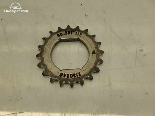

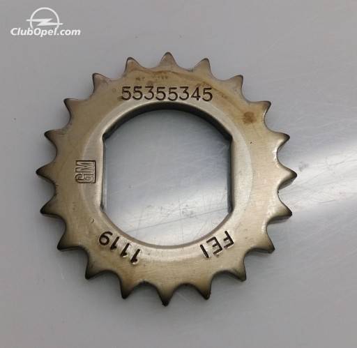

Pinion arbore cotit.
90531112 - cu dinti caliti.
55355345 - fara dinti caliti.
intrebare ramane se poate folosi pinioane cu dinti caliti pe motoare care are pinioane necalite?
Se potrivesc sau nu?

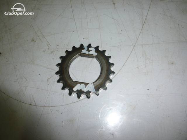

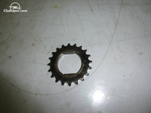

Dupa ce am vazut ieri un pinion calit si spart in 3 bucati mi-am schimbat radical parerea despre pinioanele calite. Nu mai vreau pinioane calite. Este vorba despre pinionul de distributie mic de pe arborele cotit si are codul 7130246. Poza se gaseste aici https://www.clubcorsa.ro/index.php?topic=283.30 .
Deci acum sunt foarte multumit ca pinioanele mele sunt de tip nou si nu sunt calite asa vizibil. Sper ca nu mai sunt tot atat de casante ca si cele de tip vechi. Si ma refer in special la pinionul mic pentru ca este foarte decupat in centru.
Desigur ca un tratament termic tot au si astea noi dar cred ca se aplica alta tehnologie . Eu am desfacut capacul de la culbutori si am examinat putin pinioanenele mari de la axe, nu par sa fie uzate la 97.000 km cat au ele acum. Nu stiu cum se prezinta pinionul mic ca nu am ajuns inca la el
