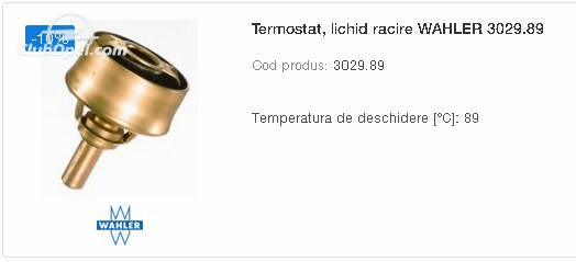

Eu am pus pe furtun si termostat romanesc, si "frantuzesc" Calorstat - Vernet dar fara rezultate bune. In final am gasit pe un forum recomandarea instalarii unui termostat pentru renault fabricat de Wahler (cel din poza) impreuna cu sfatul de a curata caloriferul prin furtunele din compartimentul motor. Am desfacut colierele de plastic de la cele doua furtune si am conectat la stuturi doua capete de furtun de plastic prin care am introdus apa sub presiune pe iesirea caloriferului. Vreau sa spun ca decand am masina am mers numai cu antigel curat dar la presiune a iesit un mal rosu si apoi o perioada apa tulbure. Am suflat apoi cu aer si am introdus otet pe care l-am tinut vreo 4 ore. Apoi iar clatit cu apa de la robinet, clatita cu apa demineralizata, suflat cu aer si apoi conectat furtune si antigel normal. Acum am caldura cum nu aveam inainte. Oricum Z16SE este un motor friguros care pe distante mici se incalzeste destul de greu.

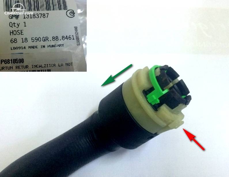

spune-mi te rog frumos cum desfac colierele de plastic ptr a putea sa curat radiatorul de habitaclu???
  • gigatel30
  • Mesaje scrise: 282
  • Locatie: Vrancea
  • Masina: Astra 2002 Z16SE
Se apasa pe siguranta marcata de sageata rosie si se trage de mufa in directia sagetii verzi. Se insista daca nu merge din prima. Apoi cu atentie se roteste se furtun intr-o parte si in alta pana se desprinde de stutul caloriferului si se trage afara. Apoi procedura de spalare ca mai sus. Mie mi-au sarit sigurantele verzi dar nu le-am mai pus. La montare se unge garnitura din interiorul mufei cu o vaselina neutra sau direct cu antigel concentrat, se sterge bine stutul de teava si se unge si el dupa care se preseaza furtunul pe stut pana se simte ca trece de un "prag" pentru a da voie mufei albe sa revina la loc (in directia opusa sagetii verzi).
