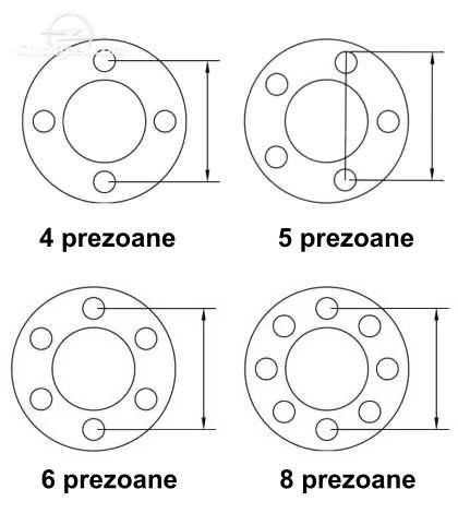

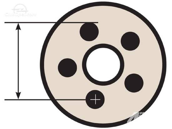

Vezi si ce "ET" are, este important cand cumperi o janta.
Nu ai ruleta.
Masoara ca in prima poza prezonul de jos (din centru prezonul pana in margine prezonul de sus)

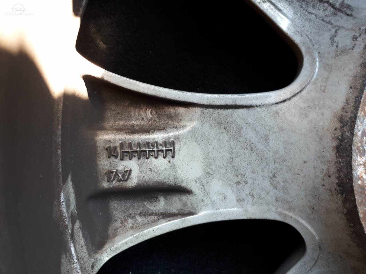

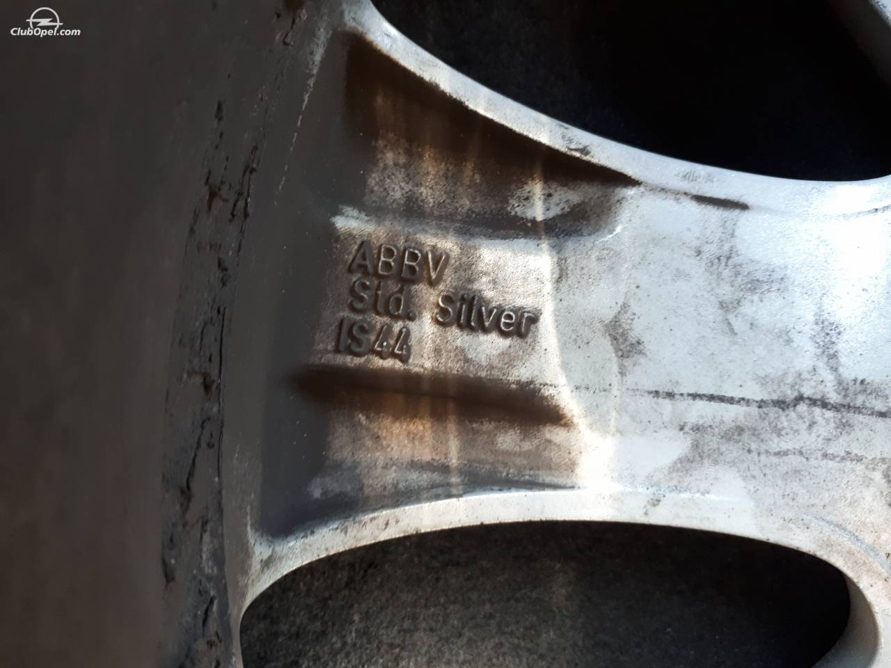

Nu stiu cum sã mãsor, am gãsit pe net mai multe moduri de mãsurare și nu știu care e bun.
Pe jantele mele scrie IS44,nu scrie ET.

Dimensiunile rotilor le gasesti in cartea de identitate.
5X115 ET 41
