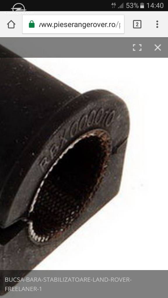

La scartaitul pe fata rezolvarea este ungerea sau schimbarea bucsilor de bara stabilizatoare cu unele cu tesatura interioara
Un fel de plasa din ata de cusut pantofi
Aceasta se duce si odata dusa bucsa lustruita ca si bara , tot lustruita ,produce scart
