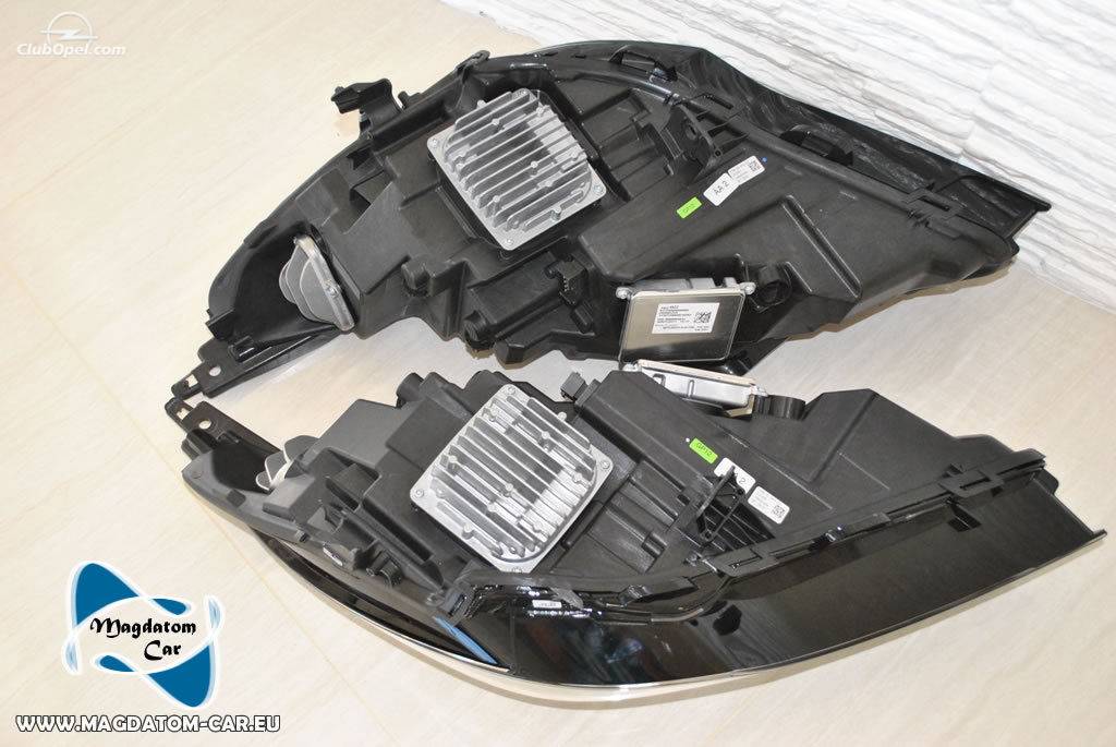

la mine a fost destul de simplu, am fost si eu la Braila Radacini (SUPER OK si oamenii de acolo) si mi-a mutat calculatorul farului de pe un far pe celalt, de atunci nu am mai avut probleme... speram sa nu mai fie.
  • mariocb
  • Mesaje scrise: 1,054
  • Masina: Astra 2016 1,4 XFT
Adica ti-au fost schimbate modulele farurilor , intre ele ? Fiecare far are 3 module !
  • Andy-Opel
  • Mesaje scrise: 43
  • Masina: Astra 2017 XFT
  • Cont inregistrat: 02 Nov 2016
asa cred, mia spus electricianul (super OK omul)... ca in caz ca mai apare, vedem daca apare tot pe farul din dreapta cum era inainte atunci inseamna ca trebuie schimbat acel far, daca eroare se muta pe partea stanga atunci inseamna ca trebuie schimbat calculatorul(unde este acum montat). El mi-a spus ca a schimbat acel caltulator de la un far la celalt.
Dar ce e drept de atunci nu a mai aparut eroarea si este cred ca mai bine de o luna si am fost atent tot timpul, ca nu cumva sa apara scurt in bord si apoi sa dispara.. nu a aparut deloc.
Am scris asta pt ca poate si altii au sau vor mai avea problema asta si sa stie posibile solutii de rezolvare.
