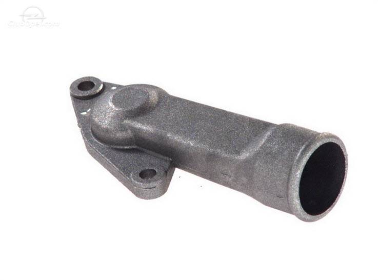

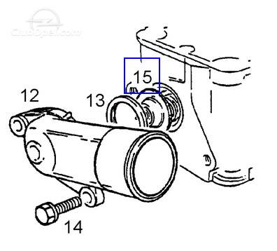

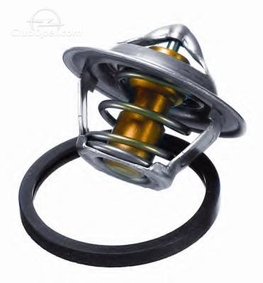

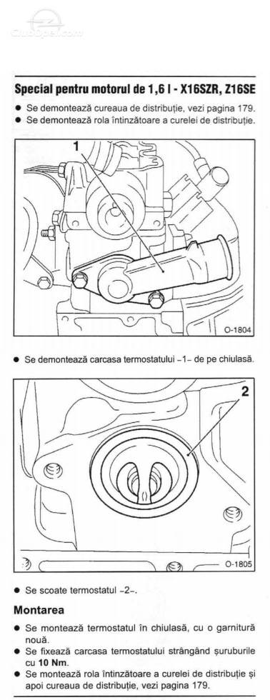

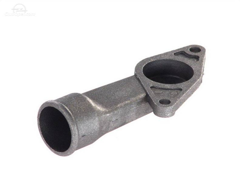

Da se pare ca la Z16SE pentru schimbare termostat, se data jos cureaua de distributie.
Termostat pune numai pe original 53 RON + garnitura noua.
Cod piesa 1338052 | 90200836 | Termostat 53 RON
Cod piesa 1338214 | 90096383 | Garnitura 15 RON
