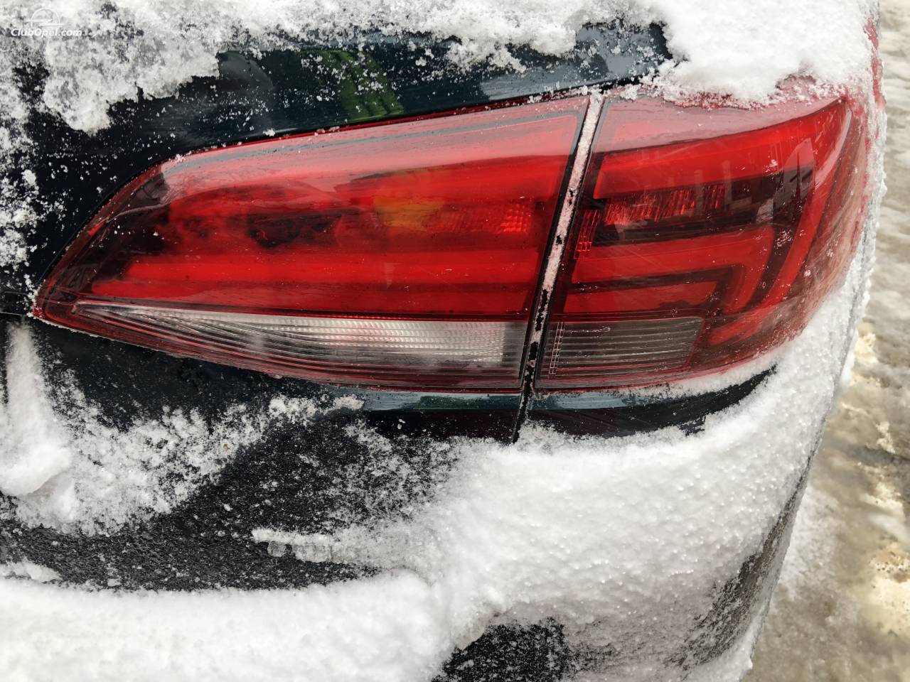

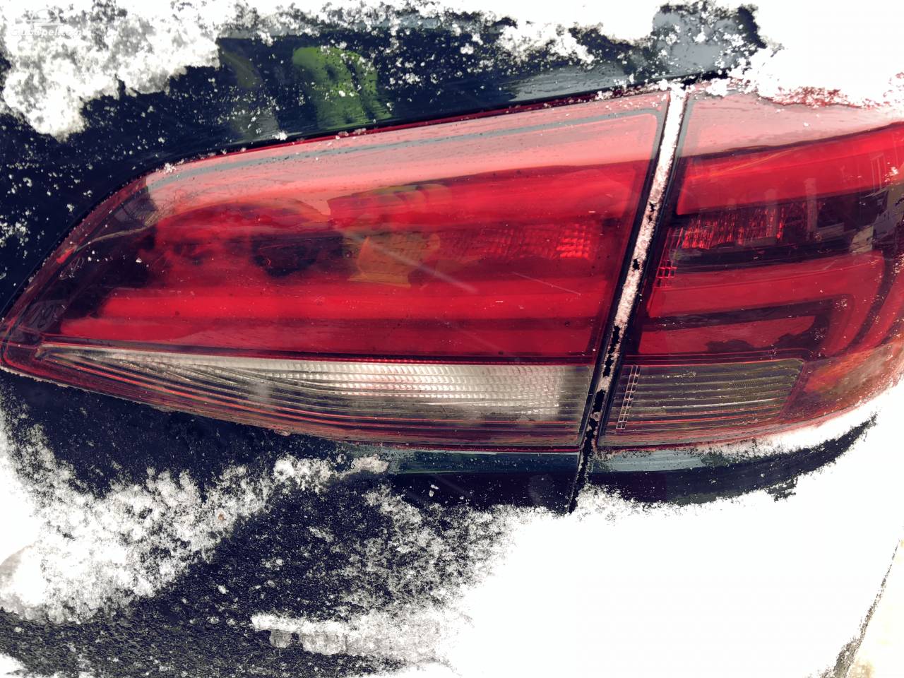

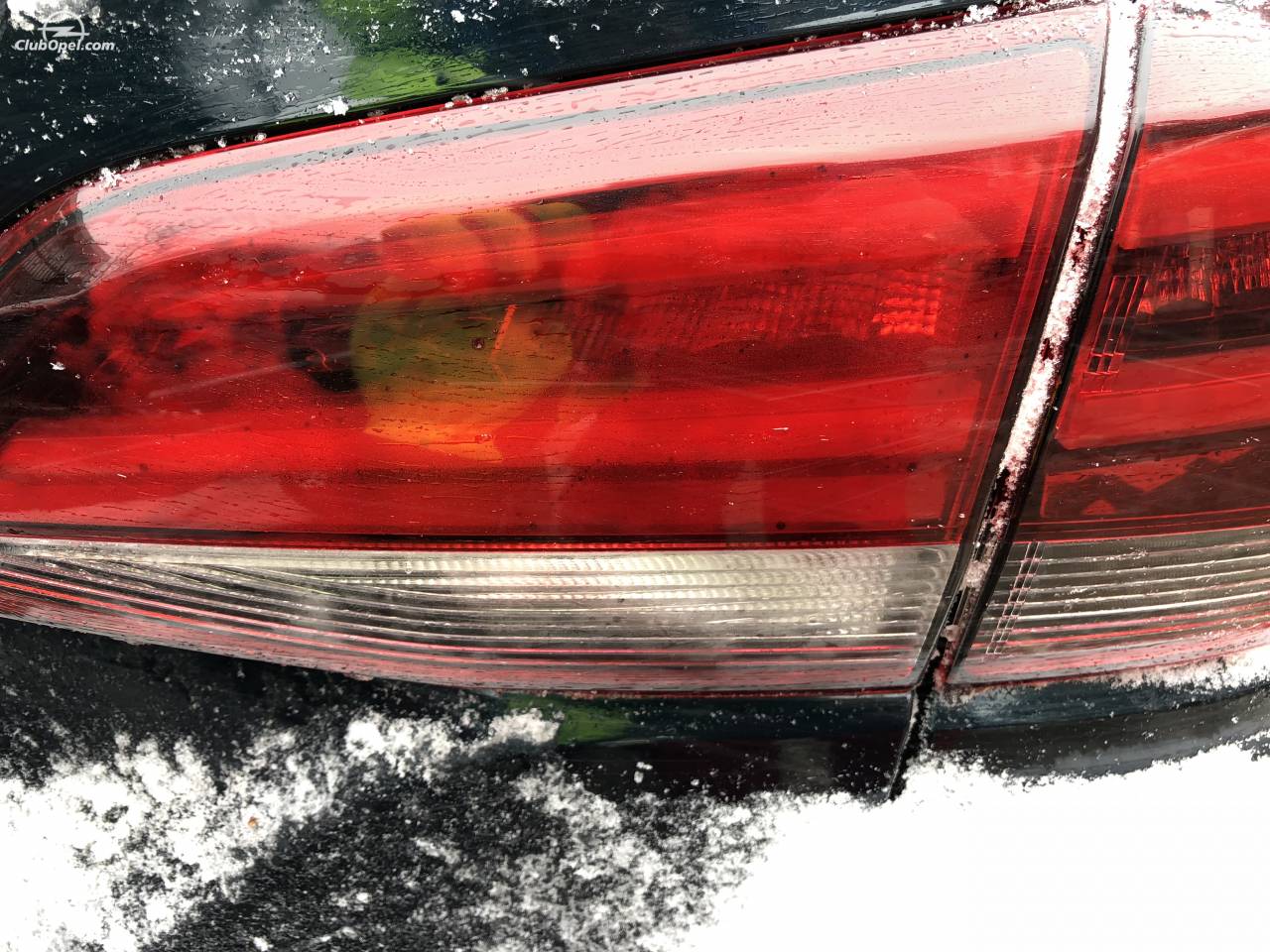

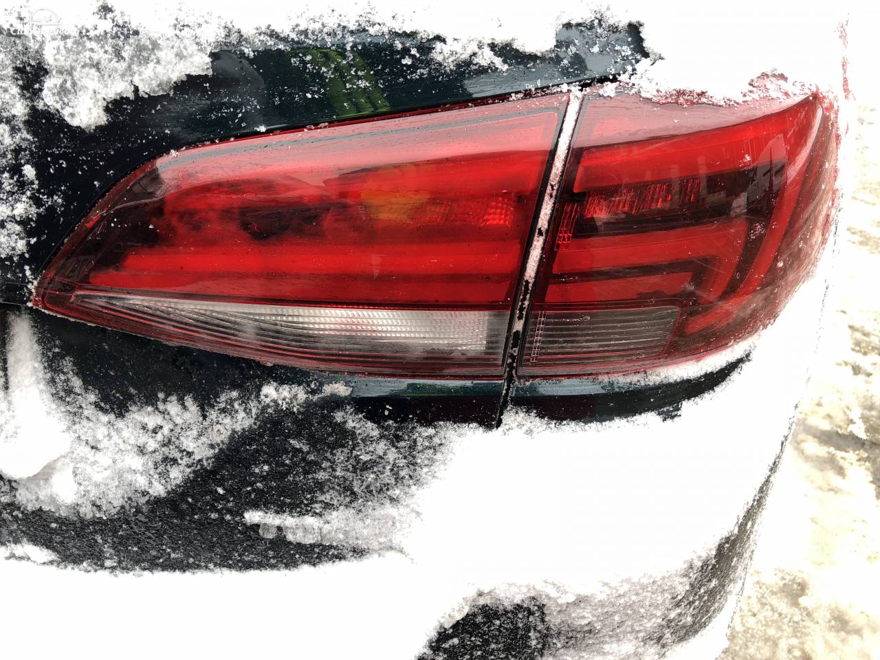

mi s au aburit stopurile de pe hayon , mai are cineva problema asta ; astrak sport tourer

eu am fost la service si am sunat si la opel romania si mi au spus ca este ceva normal
  • mariocb
  • Mesaje scrise: 1,054
  • Masina: Astra 2016 1,4 XFT

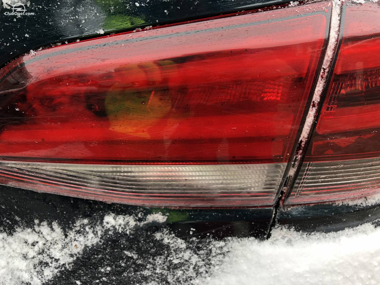

Se schimba , daca prezinta condens , adica sa fie urme de picaturi de apa care se preling.... sunt diferite comentarii pe tema asta a stopurilor cu condens , nu aburite ( la faruri e clar, se schimba fara discutii) , pe toate comunitatile/grupurile/forumurile din EU si TR ...la unii au fost schimbate pe garantie, la altii nu, depinde de "amabilitatea" dealerului .

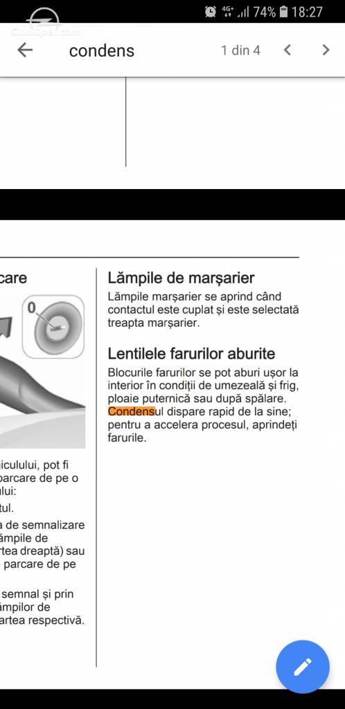

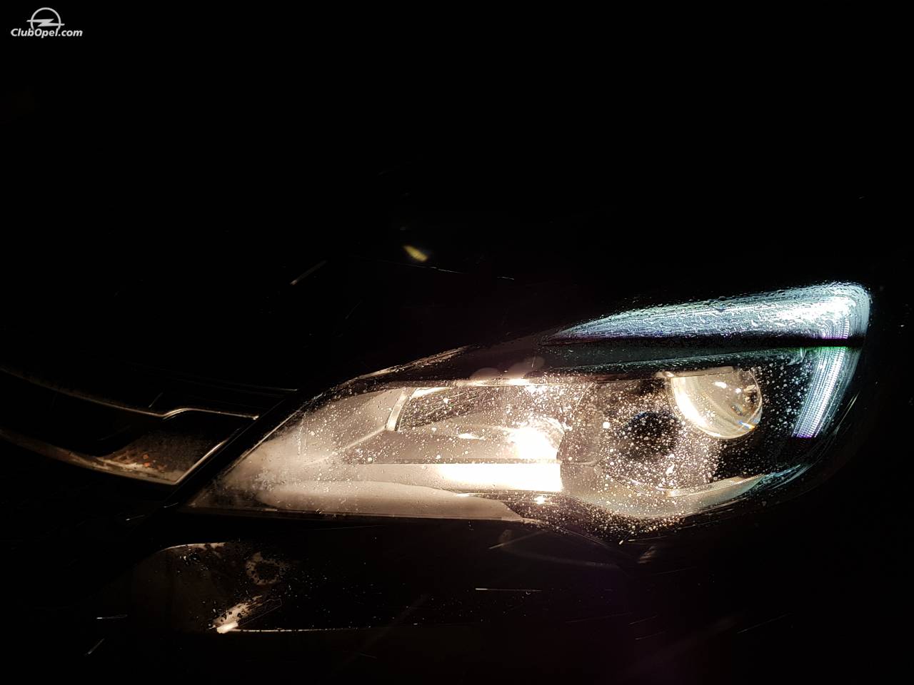

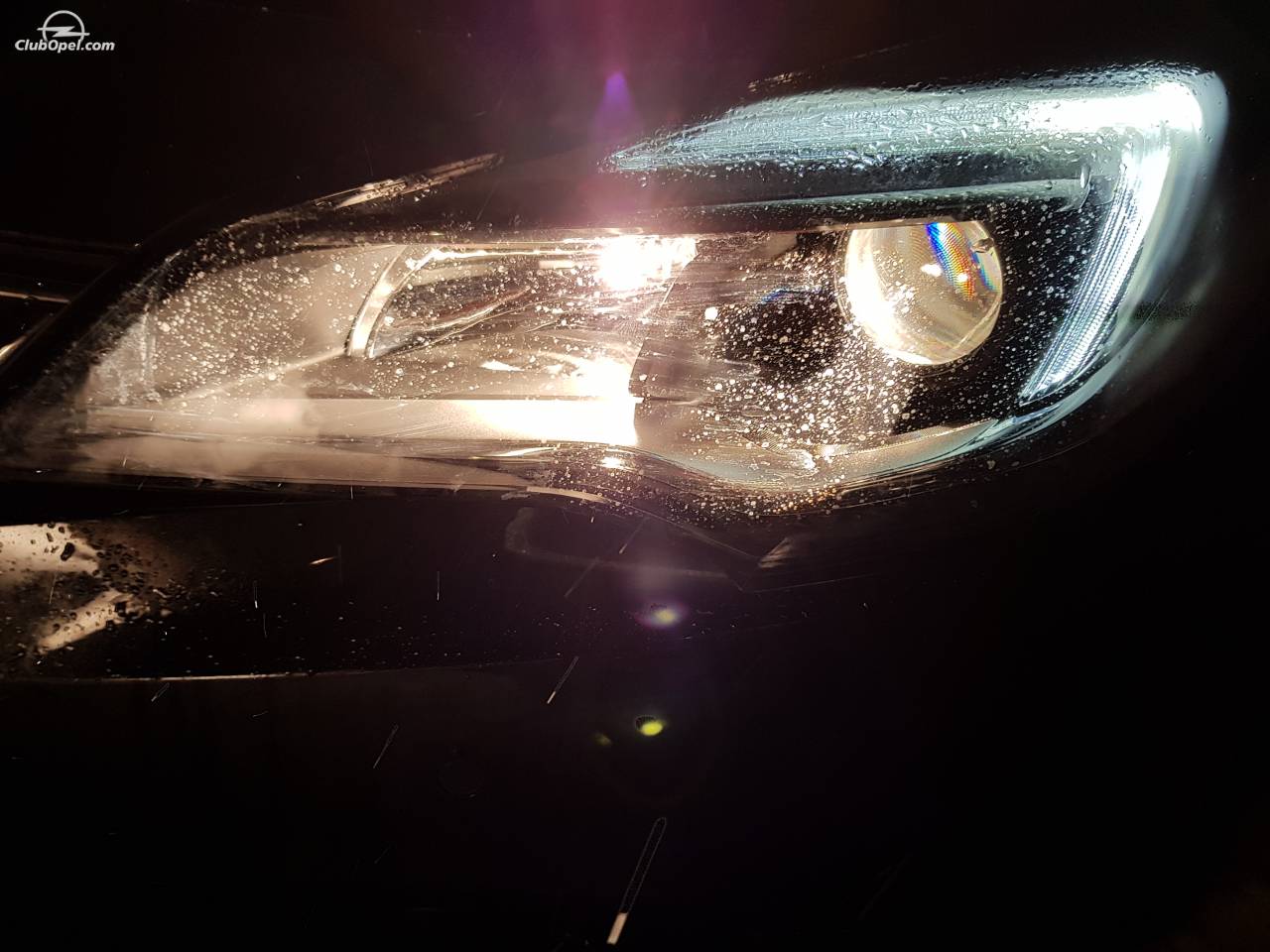

Eu azi am observat prima datã dupã un drum lung (360 km) în care am prins vreo 2 ore și ploaie/ninsoare cã aveam condens în dreptul fazei lungi (pe care nu am folosit-o).
Am citit în manual cã e ceva normal.
Dupã 5 minute la ralanti cu faza lungã pornitã s-a mai dus din el.
Menționez cã nu am farurile Matrix Full LED dar am zis cã nu are rost sã deschid un thread nou pentru atâta.
