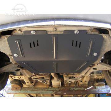

Sunt si eu in cautarea unui scut pt Opel Zafira A 1.6, 16V din 2001. Eram pe cale sa iau unul neoriginal, nou, vopsit, dar cand am vazut cat de urat s-a dus vopseaua si s-a corodat, m-am razgandit. Acum sunt decis sa iau unul original de la dezmembrari. Problema e ca pt moment nu gasesc exact pt modelul meu. Am inteles bine ca se potriveste si de la Zafira B, orice motorizare?
  • mircea31
  • Mesaje scrise: 51
  • Locatie: Alba
  • Cont inregistrat: 01 Mar 2012
Da așa este se potrivește. Și eu miam cumpãrat unul dar nu original.mam dus cu talonul și mia comandat unul cu 150 de lei.tabla groasa și greu.nu a prea dat la gãuri dar lam fãcut eu de o dat cumva.mãcar știu ca am totul protejat.dupã ce lam pus am fãcut un drum de spania și inapoi fãrã nici o problema.poți sa Îți cumperi linistit dar numai sa mergi cu talonul.
  • ViorelX
  • Mesaje scrise: 35
  • Masina: Zafira 2001 Z16XE
  • Cont inregistrat: 25 Oct 2018
Deci se potriveste, dar gaurile mai trebuie modificate. Asa nu-mi place. Nu ca n-am cu ce sau nu sunt in stare sa largesc gaurile, dar nu-mi place!
Pe site-urile de dezmembrari, momentan nu gasesc.
Vad aici scut de Zafira B sau Astra G:
http://www.revizieshop.ro/o...original-gm-p-512
Sa-l iau?
Are cam multe gauri de aerisire. Pe acolo intra apa, noroi, nisip... Deci nu protejeaza prea bine...
  • mircea31
  • Mesaje scrise: 51
  • Locatie: Alba
Al meu nui asa ci asa.
  • ViorelX
  • Mesaje scrise: 35
Da, asta e mai usor de gasit, e ieftin si initial din asta am vrut sa cumpar, dar cand am vazut ce urat se deterioreaza...
  • mircea31
  • Mesaje scrise: 51
  • Locatie: Alba
Chiar nu am avut treaba cu el.
