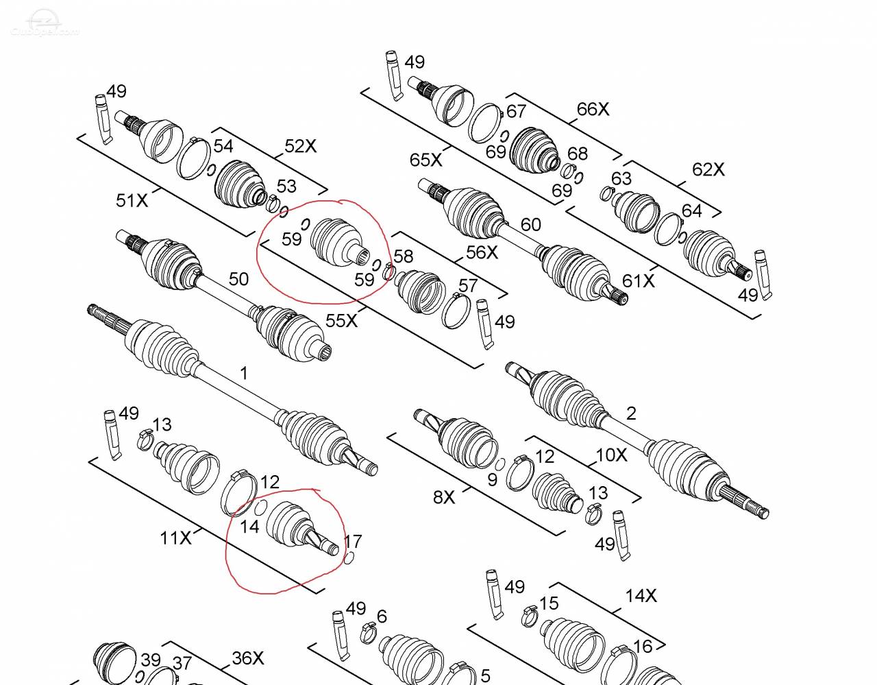

este problema grava acest capat de planetara ? Vectra C Y20DTH , capul planetara dreapta spre cutie
piesa 59 sau 14 ....nu stiu exact cum este cuplarea acolo

Salutare,
Am ambele planetare demontate in intentia de a le pune vaselina noua.
La planetara de pe dreapta, la capatul dinspre cutie am observat ca pe gaura pe unde intra axul intermediar are un capacel de tabla cazut in interior. Mai mult ca sigur asta avea rolul de a nu lasa vaselina din interior sa se scurga pe langa canelurile axului intermediar. Cum ziceti sa-l prind la loc?
Recomandati inversarea capetelor de planetara (cele dinspre roti) intre ele (stanga-dreapta)?
Multumesc!
Multumesc!

Salutare OPELISTI 😉Stiu ca nu e bine cum postez dar aici am vazut discutia despre SCHIMBARE PLANETARA.Eu am schimbat la a mea (Vectra C 2.2 diesel Y22DTR), dupa modelul gãsit aici, insa nu am mai desfãcut suruburile de pe telescop si nici pivotul, ci am desfãcut suruburile care țin brațul pe sasiu SI cele 3 șuruburi de la rulmentul de pe bara care duce in cutie.(am schimbat o toata pret 200 ron dezmembrari).A fost foarte usoara operatiunea si planetara mi a iesit f usor din cutie.
