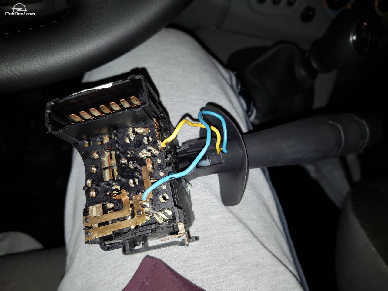

Salutare ! Sunt nou pe forum si cer scuze moderatorului daca am gresit ca am postat un topic nou.Sunt posesor nou al unui Opel Vivaro 2.5CDTI an fabricatie 2011.Trebuie sa merg urgent la RAR si am decis sa cer ajutor aici.Mai exact nu se aprinde lampa ceata spate.Am verificat asa : Becul de la lampa - este bun ; siguranta de la tablou 15A...era buna si am pus una noua pentru verificare ; La actionarea fazei scurte si rotirea butonului nu se aprinde nici martorul in bord. Am demontat blocul de lumini si am verificat cu aparatu de masura..si semnalul vine. Am verificat mufa de pe lampa..pinii nu sunt oxidati..si pe soclul lampei nu ajunge curent decat la becul de la marsalier.Am verificat si o parte de cablaj de la lampa spre interior par ok.Problema e de ce nu se aprinde martorul in bord? Nu mai stiu unde sa verific.Ceva sfaturi mi-ar fi de ajutor.
