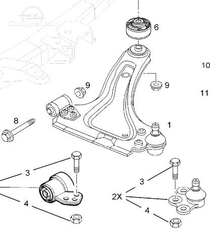

cine pote sa imi spuna ce pozitie are bucsa 6 din desenul atasat de shiva, pentru ca s-a jucat un mecanic si nu stie sa o mai puna pe pozitie, ultumesc, nu am TIS
  • Mesaje scrise: 7,183
Pãi, nu se poate uita pe partea cealaltã?
@marcu19
Bucșa aia, de care zici, nu pare sã aibã nicio șmecherie de montaj sau altceva, cât de cât special...ce nu se știe vis-a-vis de poziția/montajul ei?
  • marcu19
  • Mesaje scrise: 102
  • Masina: Corsa 2003 Z13DT
  • Cont inregistrat: 08 Feb 2016
Salut buna idee sa se uite la celalant brat, are o pozite pentru ca este a trea pe care se rupe are parte moale si tare.
Semne nu are pe brat, are un semn pe bucsa
