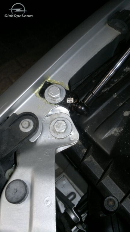

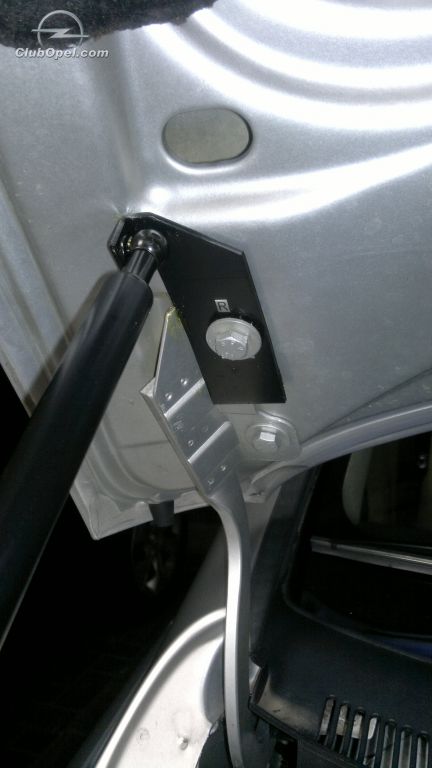

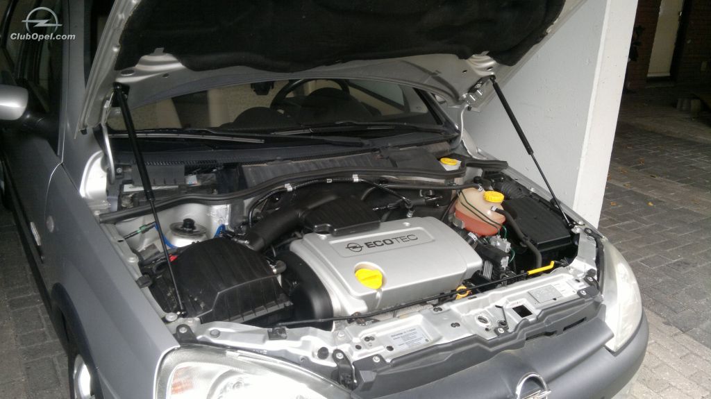

Amortizor capota opel corsa C 2000 , lungime totala 586 MM .
Compatibilitati :
Amortizor portbagaj skoda octavia 2
Stabilus , Kilen , etc etc .
La orice magazin piese auto / dezmembrari puteti gasi . undeva la 55-70 bucata . Singura problema de rezolvat ar fi suportii pentru montajul pieselor.
Va las aici cateva coduri de piesa la mai multi producatori :
KL458007 -- Kilen
1181209300 -- JP Group ( cam 42 de lei bucata) [https://www.autopieseonline24.ro/jp-group/8176896] <- Link 2019
Se pot gasi . Ce-i drept ca am cautat de mi-am spart capacele. Dar am gasit pe marimea care trebuie la Corsa C .
Cu placere !
